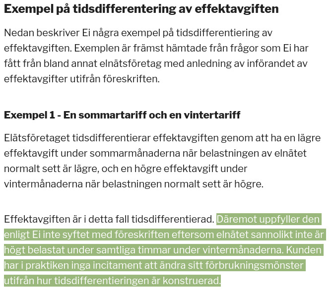

Ändå har då t.ex. Mälarenergi tagit bort säsongsbegränsningen. Varför kan man fråga sig?
Finns säkert nåt mer konkret, men hittar detta på Ei:s hemsida:
Text om tidsdifferentiering av effektavgiften, med exempel på sommar- och vintertariffer och inverkan på förbrukningsmönster enligt Ei.
https://ei.se/bransch/tariffer-natt...fs-20221/tidsdifferentiering#h-Effektavgiften
Dvs. det verkar som att Ei underkänner en säsongsbegränsad effektavgift.
[länk]
Jag tolkar exempel 1 som att det inte rör sig om beräkning av toppar utan helt enkelt en effektavgift per förbrukad kWh som är högre vintertid än sommartid. Det tycker Ei är att göra det lite för enkelt för sig.
[länk]
Nej. Bara en som gäller dygnet runt.
Och då är vi tillbaka till att en tidstariff är lika ändamålsenligt.
C
Ei:s exempel var uppenbarligen ett j-vligt dåligt exempel då vi tolkar det på tre olika sätt. 😆
Jag läser det som att Ei anser att man måste ta ut samma effektavgift året runt (man får däremot inte ta ut samma effektavgift dygnet runt).
[länk]
Nej, det gör de inte. Men de säger att enbart det inte räcker till utan man måste differentiera på tid också (just tid är ju till och med beskrivet i reglerna).
