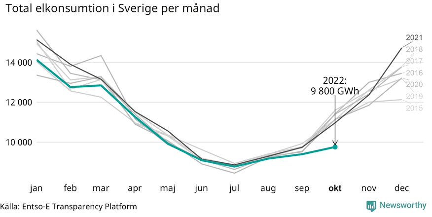

Jag ifrågasätter naturligtvis inte att effektuttaget varierar över dygnet. 🙂blackarrow skrev:
Men det varierar än mer över säsongen:
Dvs. den dimensionerande faktorn är effektuttaget de kallaste dagarna i december/januari. Då skulle det vara relevant att stänga av allt onödigt. Problemet är att ingen vill stänga av värmen när det är svinkallt.
Varför "bestraffa" ett effektuttag dagtid t.ex. en junimånad när elnätets utnyttjandegrad bara ligger runt 50% av max?
Finns ingen logik i det.

Syftet med effektavgiften är som jag förstår det att begränsa variationen i effektuttaget på dygnsbasis. Det är ju den variationen som åtminstone sådana som pacman42 kan påverka med olika styrsystem. Däremot kan du inte gärna få någon att flytta elförbrukning från januari till juli.C cpalm skrev:Jag ifrågasätter naturligtvis inte att effektuttaget varierar över dygnet. 🙂
Den årsvisa variationen begränsas bäst på andra sätt, till exempel genom den höga elkostnaden i sig som uppmuntrar folk att installera effektiv uppvärmning.
