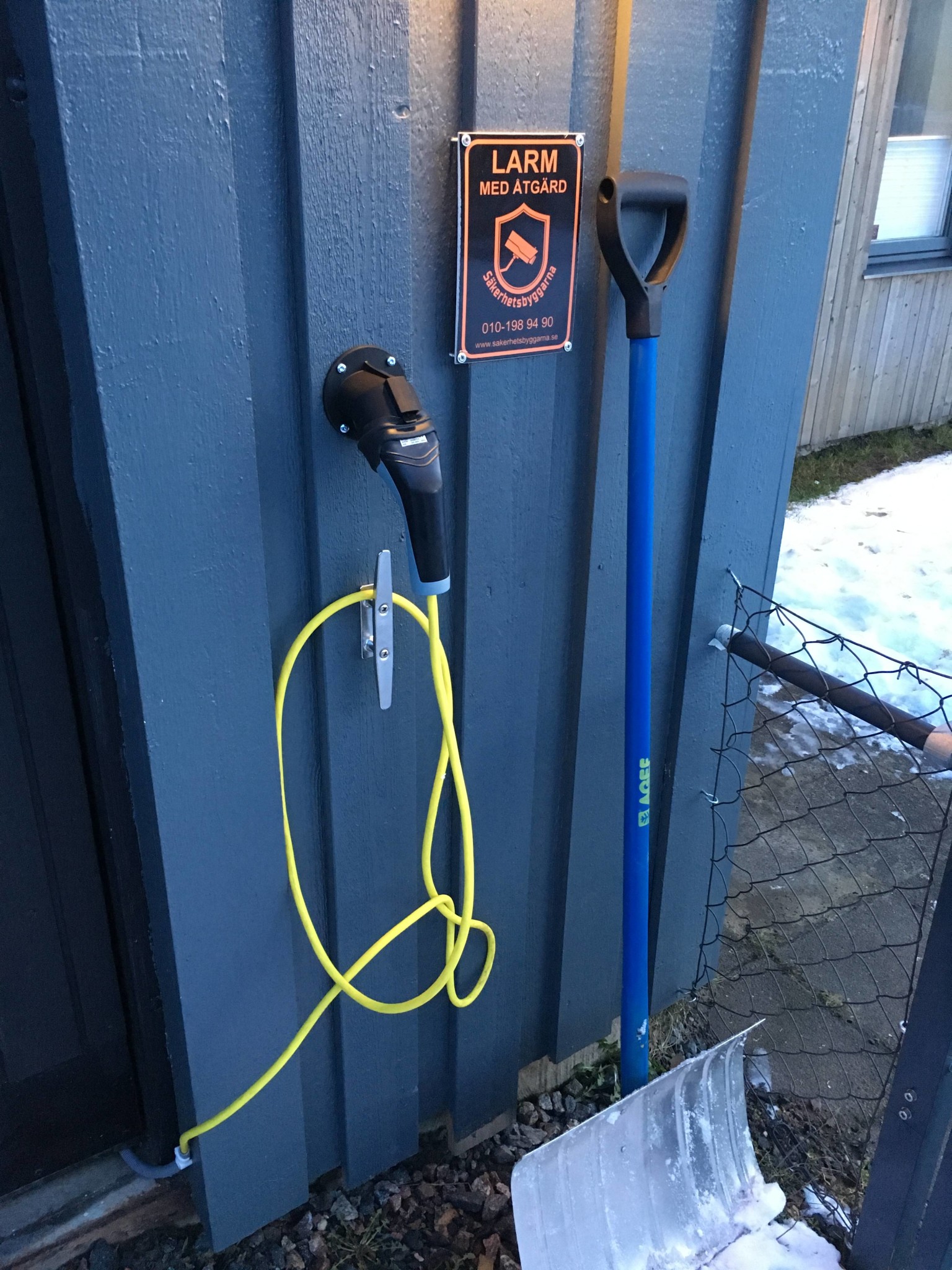

Vår plan var att köpa en Webasto Pure laddbox från tyskland. De låg då ca 3000 lägre än här hemma, dvs ca 6000kr. Vi var två på jobbet som tänkte köpa lika dana då han kör en ”ren” elbil. Men i slutändan var det min elektriker som avrådde mig från att köpa en laddbox överhuvudtaget eftersom laddeffekten ändå är såpass låg. Det slutade med en framdraget blått CEE-uttag kombinerat med en av sladdarna som kom med bilen. En hållare och en pållare (!) på utsidan. Totalkostnad ca 2000kr.
Nu har jag dock bara 10A men det har visat sig räcka för oss. Skulle jag behöva 16A byter jag bara ut kablen mot en kostnad på ca 3000kr.

[bild] Vår plan var att köpa en Webasto Pure laddbox från tyskland. De låg då ca 3000 lägre än här hemma, dvs ca 6000kr. Vi var två på jobbet som tänkte köpa lika dana då han kör en ”ren” elbil. Men i slutändan var det min elektriker som avrådde mig från att köpa en laddbox överhuvudtaget eftersom laddeffekten ändå är såpass låg. Det slutade med en framdraget blått CEE-uttag kombinerat med en av sladdarna som kom med bilen. En hållare och en pållare (!) på utsidan. Totalkostnad ca 2000kr.
Är det tillåtet med fast montering av den typen av kablar? Det ser ut som du har någon form av kabelskydd vid dörren men det pekar uppåt, behöver du leda vatten in genom dörren eller är det ett misstag?
Haha.. jo den pekar inte uppåt längre. Dels tog den i dörren och ledde in lite vatten. Den lilla stumpen är bara för att skydda sladden från slitage, den är bara ca 30cm.
Om man får fast montera sladden eller om detta klassas som det vet jag ej, men eftersom allt går att ta bort med händerna så ser jag inget problem i mitt fall.

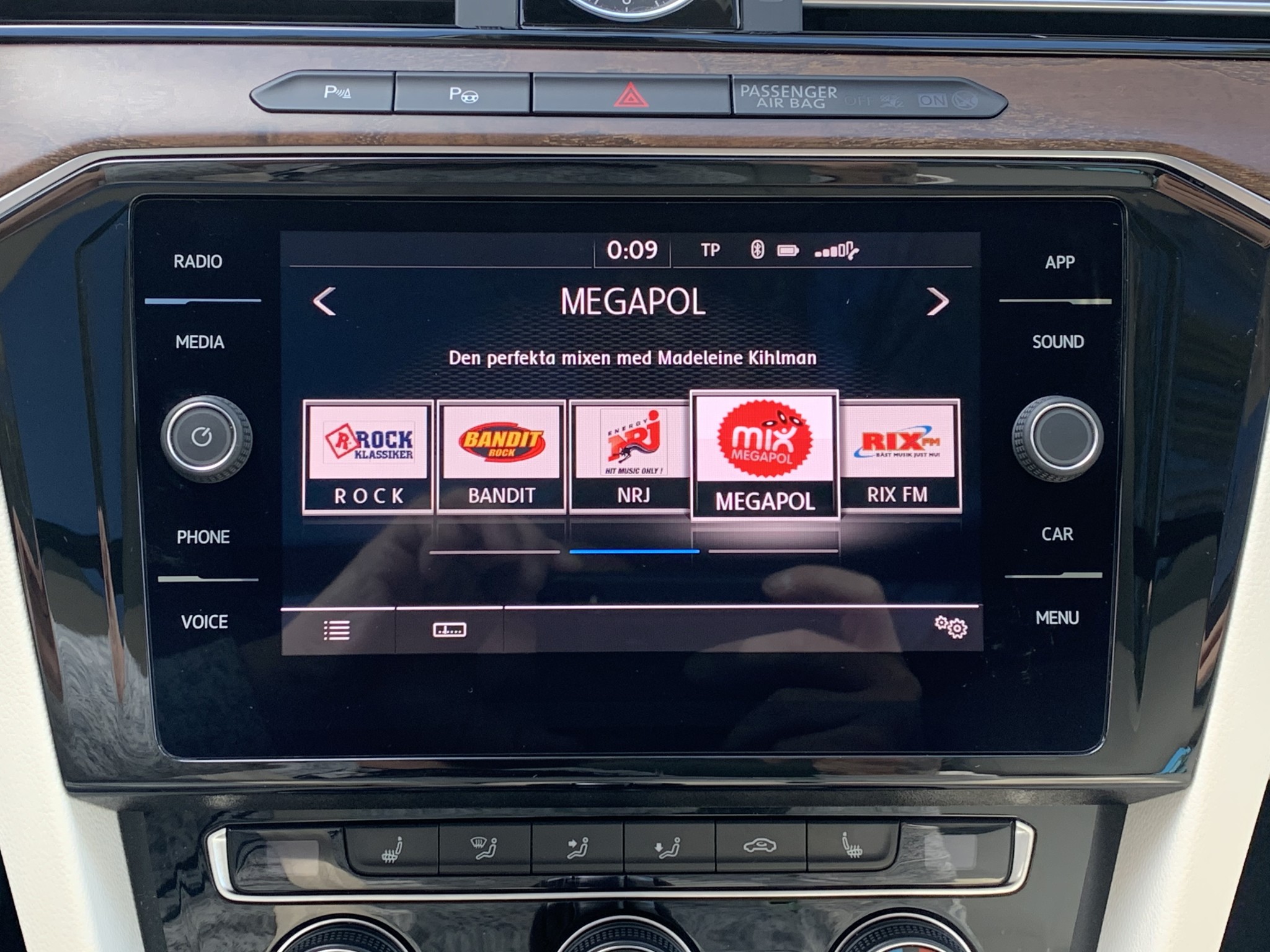

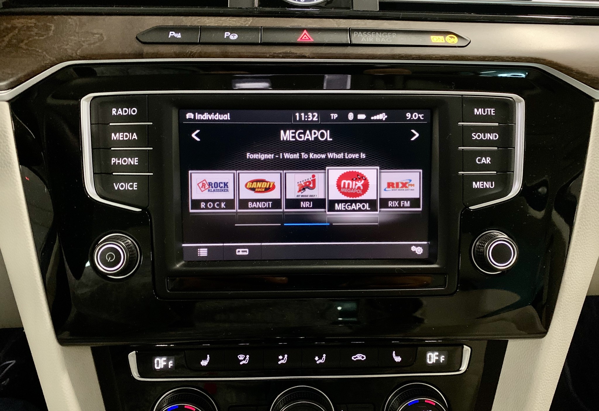

Bytte till stora skärmen idag, superenkel och snygg uppdatering.
Nytt stort bilradio gränssnitt med tydlig skärm och radiostationslogotyper.
Uppdaterad bilstereo med stor skärm som visar radiostationer och menyalternativ.
tobbbias
Är det den nedre som är den "nya"? Skiljer inte mycket mot vår skärm i diesel Superb:en från -18.
Den nedre är nya, det är samma skärm som du har i din -18. Den gamla är 6,5” och nya är 8”
