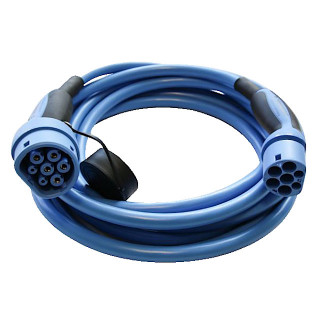

Jag hittar inte informationen hos VW, så jag frågar här i stället:
Skall få hem en ny GTE 2020 om ett par veckor och är i färd med att sätta upp laddbox i garaget.
Elektrikern kommer på onsdag nästa vecka och nu kom jag på att jag måste veta hur lång laddkabeln är som följer med bilen.
Men som sagt var så kan jag inte hitta denna uppgift på VW hemsida alls.
När bilen körs in i garaget står fronten med laddkontakt längst in och där ska kabeln kopplas in.
Då gäller det att den är lång nog för att nå till boxen som skall sitta nära porten så att det går att ladda när bilen står utanför också.
Alltså blir det en avvägning var boxen skall sättas så att det går att ladda inkörd bil och också ladda ifall den står på uppfarten.
Längd på kabeln är avgörande. Och jag har inte bilen ännu....

Köp en box med kabel så du slipper ta fram bilens kabel varje gång är mitt tips.

Tack, då borde det räcka om jag sätter boxen 1,5 m in i garaget.
