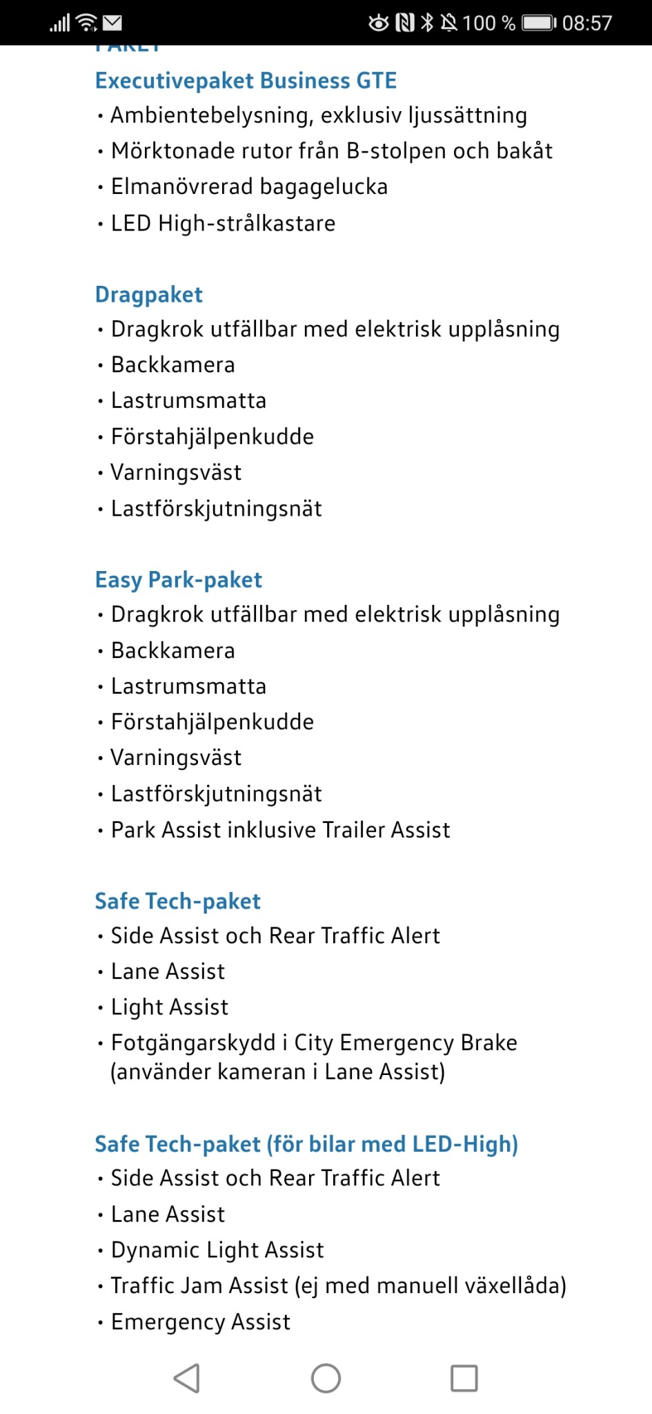

Jag ska gå titta på bilen nu på måndag, jag pratade med VW och fick utsutningslistan (se bifogad fil), men en vän som har en en gte säger då att helljus assist igår i Safe tech paketet, och paketet har jag inte... Problemet är ju att det är svårt och undersöka om den har helljus assist på dagarna måste vänta till kvällen.

Bilden ovan visade det rätt bra.
Safetech ger light assist som är helljusassistent (av/på).
Safetech + led high ger dynamic light assist som är dynamiskt helljus, dvs som lyser "runt" mötande bilar utan att stänga av helljuset.
Enklaste sättet att testa om en bil har helljusassistent om man är och provkör är att trycka helljusspaken framåt en gång.. Tänds inte helljuset då så har man assistent (och det tänds en helljussymbol som är vit/grå), har den inte assistent så tänds helljuset direkt (blå helljussymbol).
