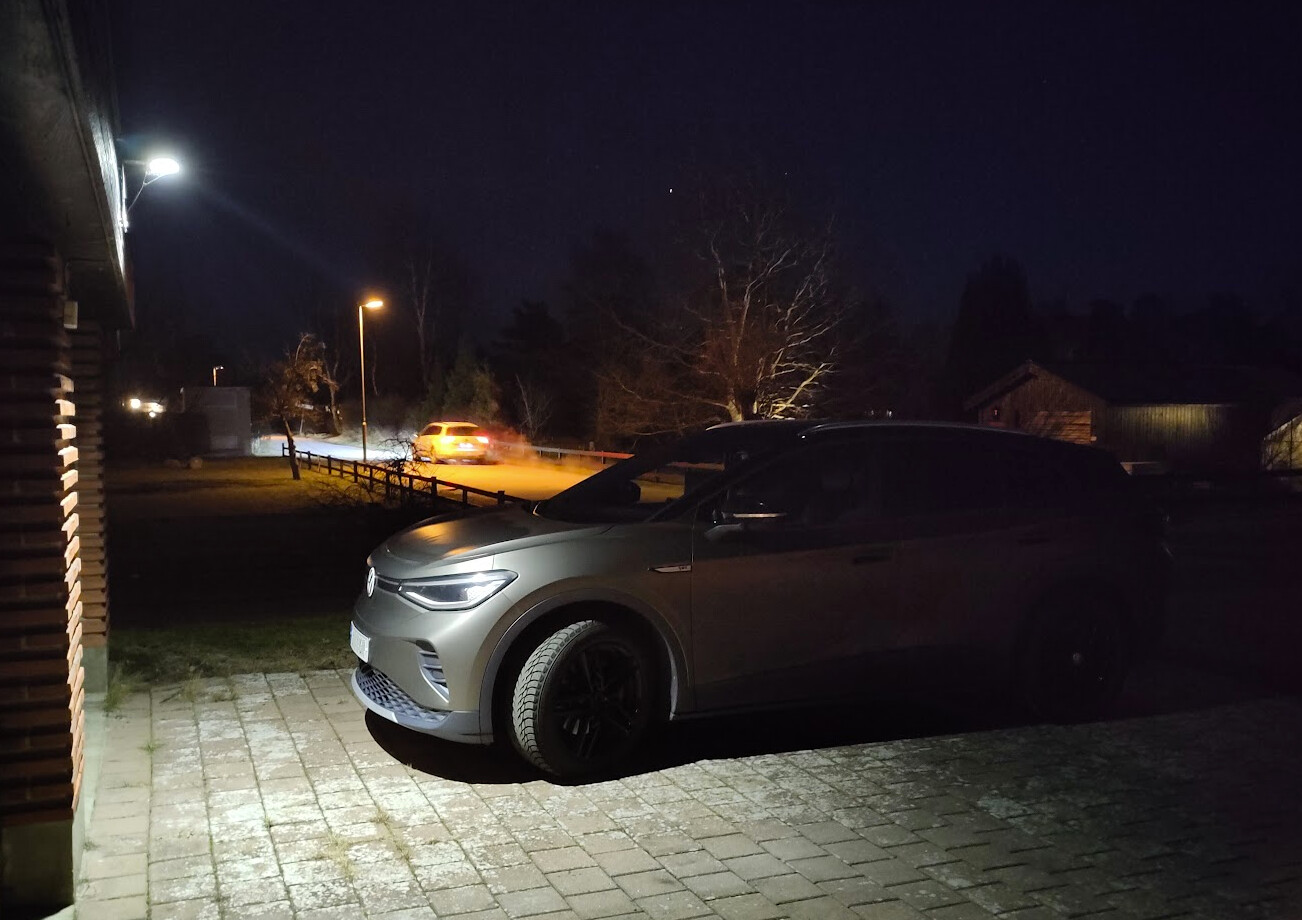

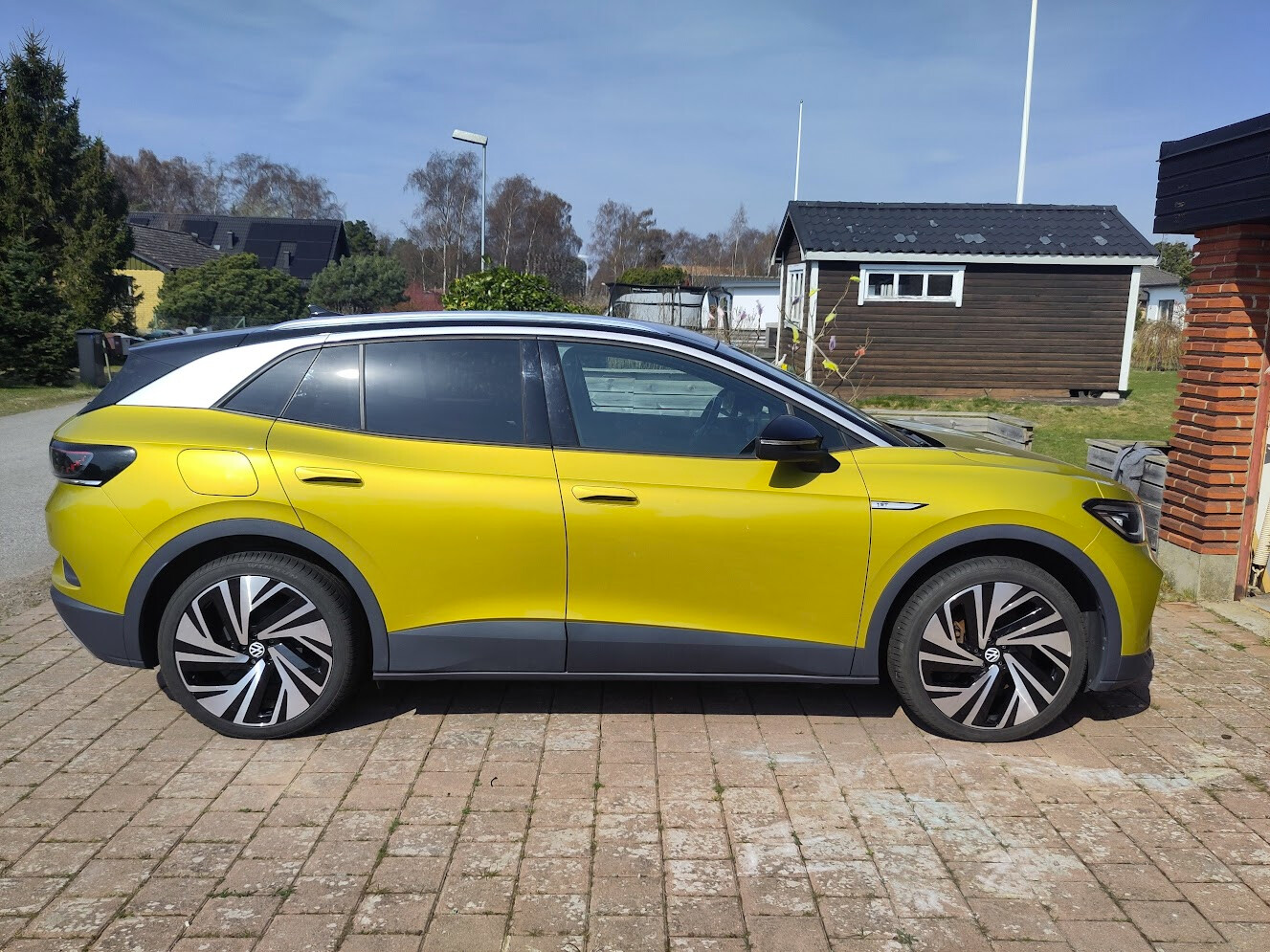

Nä, ID4an är på inga sätt perfekt, kvaliteten på Passaten kändes bättre, men ID4ans förarstödsystem känns som de fått bättre än i passaten.
Besiktigade nyss vår som är fem år gammal, utan anmärkning.
Borde kolla batteridegraderingen igen, låg på ca 10% när vi köpte den, och det ska ju främst vara de första åren degraderingen sker.

Så länge det är en färg utöver Svart, Vit eller Elefant så de ok. Tyvärr är ju många både Id3 och Id4 Elefant-färgade.
Tror systemen faktiskt fungerar bättre för att bilen är lite högre och att systemen lättare kan finjustera med en elmotor istället för en bensin och hybrid-drivlina som har lite lagg i sig.
