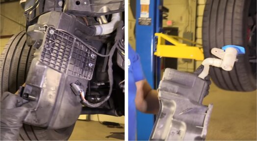

Bara för att se hur tanken kan se ut pÄ en VW letade jag efter Youtube-videor om "windscreen washer reservoir" och hittade denna video om en helt annan modell men dÀr övre Ànden som jag ser nÀr jag fyller ser liknande ut...
C:a 6m30s in i videon ser man hur tanken kommer ut pÄ den högra sidan av fronten (GTE har sin pÄ vÀnster sida). Jag tog ett par klipp dÀrifrÄn och den ser ut sÄ hÀr:
Dvs det jag sett uppifrÄn nÀr jag fyllt pÄ Àr de vita rören i övre Ànden men tanken sjÀlv Àr ju sÄ lÄngt ner att det Àr omöjligt att fÄ ner en slang dit genom de 90-graders krökarna...
Det ser antagligen liknande ut pÄ GTE.
FÄr nog ge upp slangförsöket och i stÀllet köra torkarna med spolning i morgon en halvtimme eller sÄ för att tömma tanken...

LÀttaste sÀttet att tömma behÄllaren utan att nöta torkare borde vara att lyfta ut den bakre och köra den spolningen. Men skulle sjÀlv köra framtorkarna dÄ det gÄr mer vÀtska pÄ bÄde ruta och lampor.
