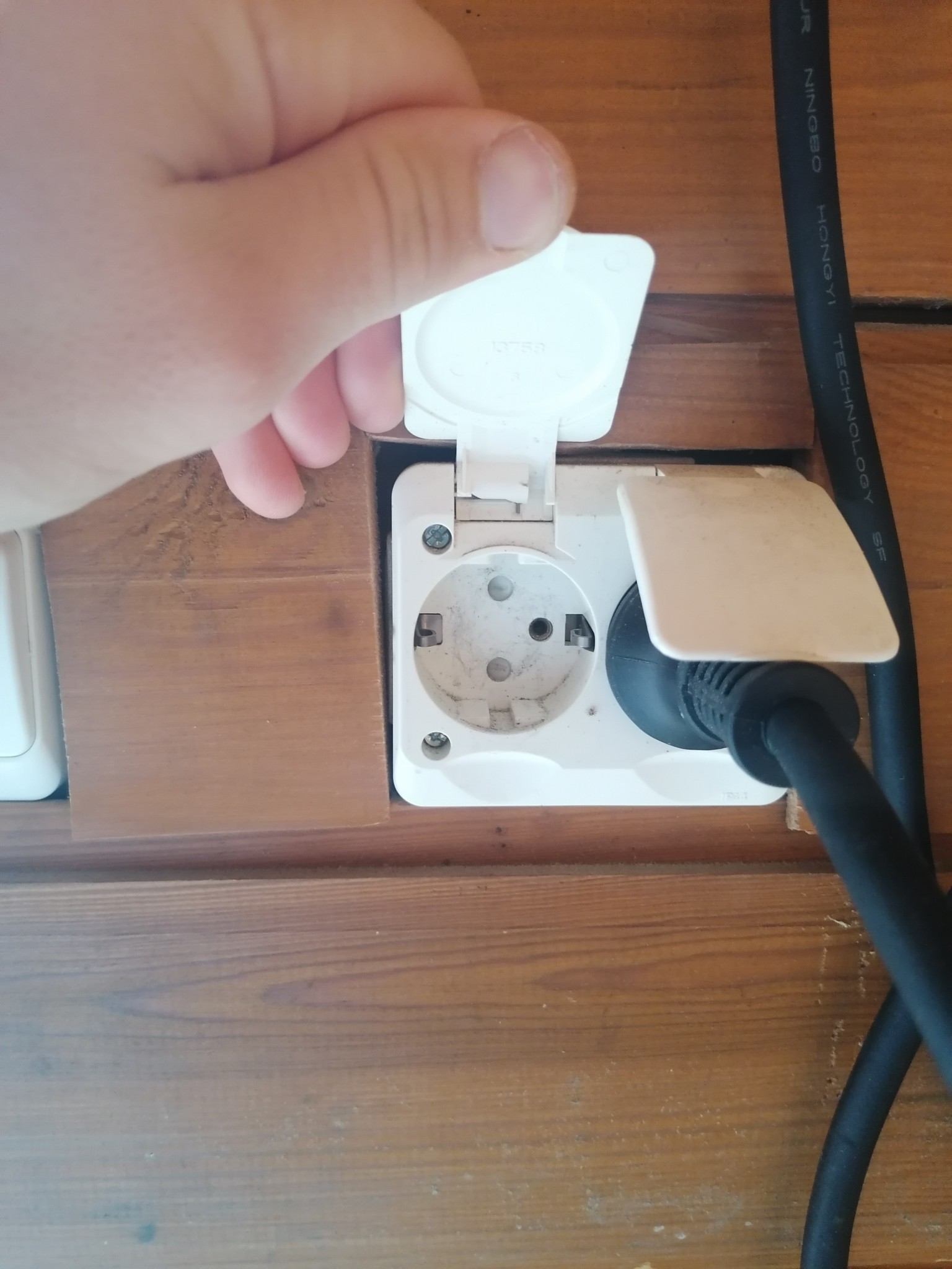

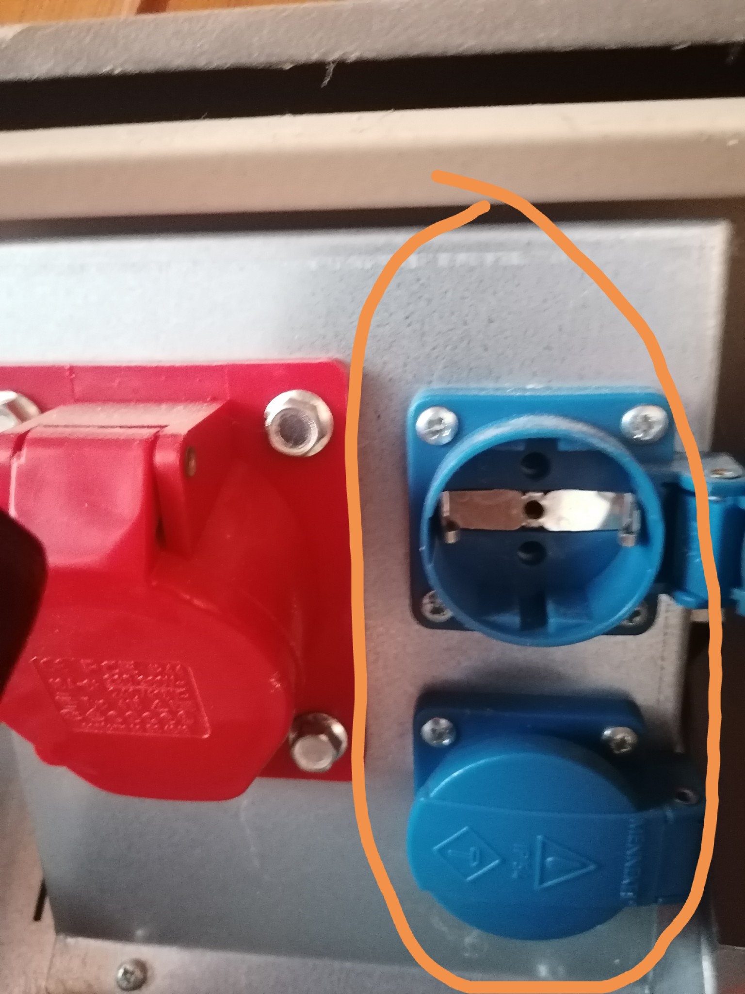

Låter bra det! En sista nördfråga för en som inte har så bra koll. Bifogar 2 st bilder från uttag i garaget där bilen står, undrar om det är skillnad på vilket uttag man väljer, ena är vanligt och står 6 på, kanske 6ah? Andra vid centralen står det 16ah på. Bätttre att ladda från det vid centralen eller har det ingen skillnad? Tack!

Om allt är rimligt gjort så hade jag hellre valt uttaget vid centralen och/eller ställt ned laddatrömmen. Problemet är att man inte på utsidan kan se om allt är rimligt gjort.
Vad menar du med ställa ner laddströmmen? Om jag väljer att köra det från centralen.
Det går att ställa in max laddström i bilen.

Behöver jag ladda i ett vanligt uttag ställer jag ned den till miniminivån, i min årsmodell är det 5A.

Skillnaden är att man inte belastar ett halvdåligt vägguttag så att det potentiellt kan riskera brand...
Spelar ingen roll för batteriet, men väl för huset där uttaget sitter.
Lägre maxström ger förstås längre laddtid dock.

@Dykarn123 Laddar du i ett vanligt uttag med den medföljande laddaren (den med en klump på sladden) bör du också se till att klumpen inte hänger från uttaget, det kan ge ökat slitage på uttaget/stickproppen vilket också kan leda till problem över tid.
Så häng upp den på en krok, lägg den på en hylla i närheten eller liknande.
