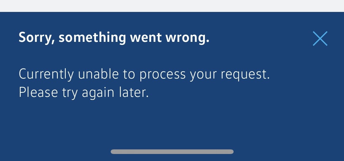

Fick lov att byta S-PIN och försöker därför ”Reactivate” bilen i We Connect-appen. Har försökt under hela dagen men möts konstant av:
Felmeddelande på skärm: "Sorry, something went wrong" från We Connect-appen.
Några bra tips på om man kan prova göra något speciellt eller är det bara att fortsätta traggla och hoppas?

Jag möttes ofta av sådana konstiga meddelanden som berodde på serverfel eller nåt annat tillfälligt. Jag skulle försöka igen.

Prova att installera om appen.

Nope, ingen effekt. Dock kunde supporten meddela att jag var tvungen att in på hemsidan och göra om alltihopa tillsammans med bilen, skriva in ny 8-siffror kod osv. Sedan hoppade det igång utan problem. Funkar alltså inte att göra från appen alls, så varför det står (i appen) att man kan återaktivera där kan man ju fundera på.. :thinking:

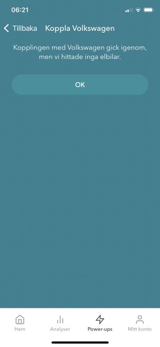

Hej har en liten fråga. Köpt en begagnad gte idag och undrar om man måste betala i appen we Connect för att koppla bilen till Tibber

Okej men får inte in bilen i tibber appen någon som vet hur jag ska göra?
  • Skärmdump av en app med en notifikation att kopplingen med Volkswagen lyckades men inga elbilar hittades.

Utan att veta tror jag att om du inte betalar för abonnemanget så går det inte att integrera, men, det funkar så uselt att du kommer vara glad att det inte gick. Det är total slump om bilen laddas eller värms. Det fungerar bättre ointegrerat. Appen visar ofta helt fel status, att rutor är nedvevade, dörrar är öppna fast bilen är låst eller tvärtom.
Du kan lika väl dra spelkort i en kortlek som lita på appen.

okej då är det ladd box som gäller isåfall om man vill ha smartladdning som fungerar eller finns det något annat vis?

Ok, har du inte laddbox förstår jag att du vill använda bilens shema, men det går via radion om man inte har appen.

Man kan också installera en brytare före laddboxen och styra den via en styrenhet som kollar elpriset.
Min dotter hart gjort så men de har ingen laddbox utan använder motorvärmaruttagen som fanns vid deras hus när de köpte det för några år sedan. De har en Shelly-switch i elcentralen som styr motorvärmarna, och ett program i en RaspberryPi som läser av elpriset i realtid och slår på strömmen när det är under ett gränsvärde som de satt själva.
Shellyn kopplar upp med WiFi så att man kan skicka på den kommandon via nätet.
