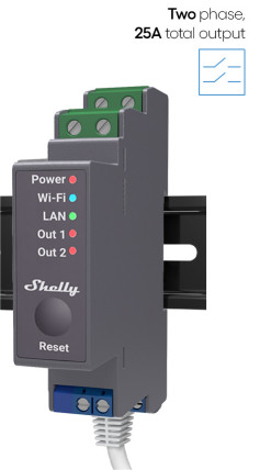

Det är visst en speciell typ som är avsedd att byggas in i elcentralen och som klarar större laster. Den sitter ungefär som de här automatbrytarna på skena i centralen. Tror att de hade en elektriker att sätta dit den. Men jag vet inte typbeteckningen. Tror att den heter Shelly Pro.martin43 skrev:

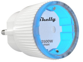

Men det är alltså inte en sån där Shelly-Plug S som jag själv använder för att kunna slå av och på en dator ute vid stugan hemifrån via nätet. Det är en rund sak man stoppar in i ett vägguttag och sedan sätter förbrukaren i. Den klarar max 12A.

Shelly Pro-2 är byggd för montage i elskåp..
Ser ut så här (men är inte säker på att det är den de har använt):

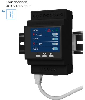

Nu har jag kollat upp vad de använder för switch till ladduttagen:B Bo Berglund skrev:
Det är en Shelly Pro-4PM med 4 individuella switchar vardera för 16A, totalt max 40A. Går på samma grupp dock. Styrs via ethernetkabel eller WiFi såvitt jag vet.

Får man dra in en ethernetkabel i elcentralen på det där viset?
