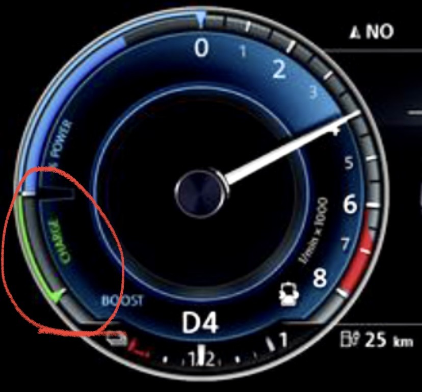

Det har väl mest med hur ”varmkört” batteriet är. Den gröna skalan under 0% (rekuperation) visar hur stark effekt du kan få. Om batteriet är på 50% och bilen har stått en stund kommer bromsverkan också bli mycket låg för att sedan öka. Om du precis laddat fullt och batterierna är vid optimal driftstemp skulle jag gissa att du får full effekt från start (och bäst förbrukningssiffror).
Denna skalan börjar på 0 vid ”kallt” batteri och ökar allteftersom batteriet når optimal driftstemp. Det är även den som visar när du får max bromseffekt i B. Direkt efter laddning (eller under) står mätaren ofta på max, men får bilen stå så sjunker den till 0. Då jobbar inte batteriet optimalt och förbrukningen blir mkt hög från start. Det är väl dessutom en av tankarna bakom ivägkörningstid, dvs en tid när batterierna skall vara fulladdade och ”varmkörda”?! Det är väl den bästa liknelsen till kallstart av en bensinmotor?
Bilens instrumentpanel med en skala som indikerar batteriets driftstemperatur.

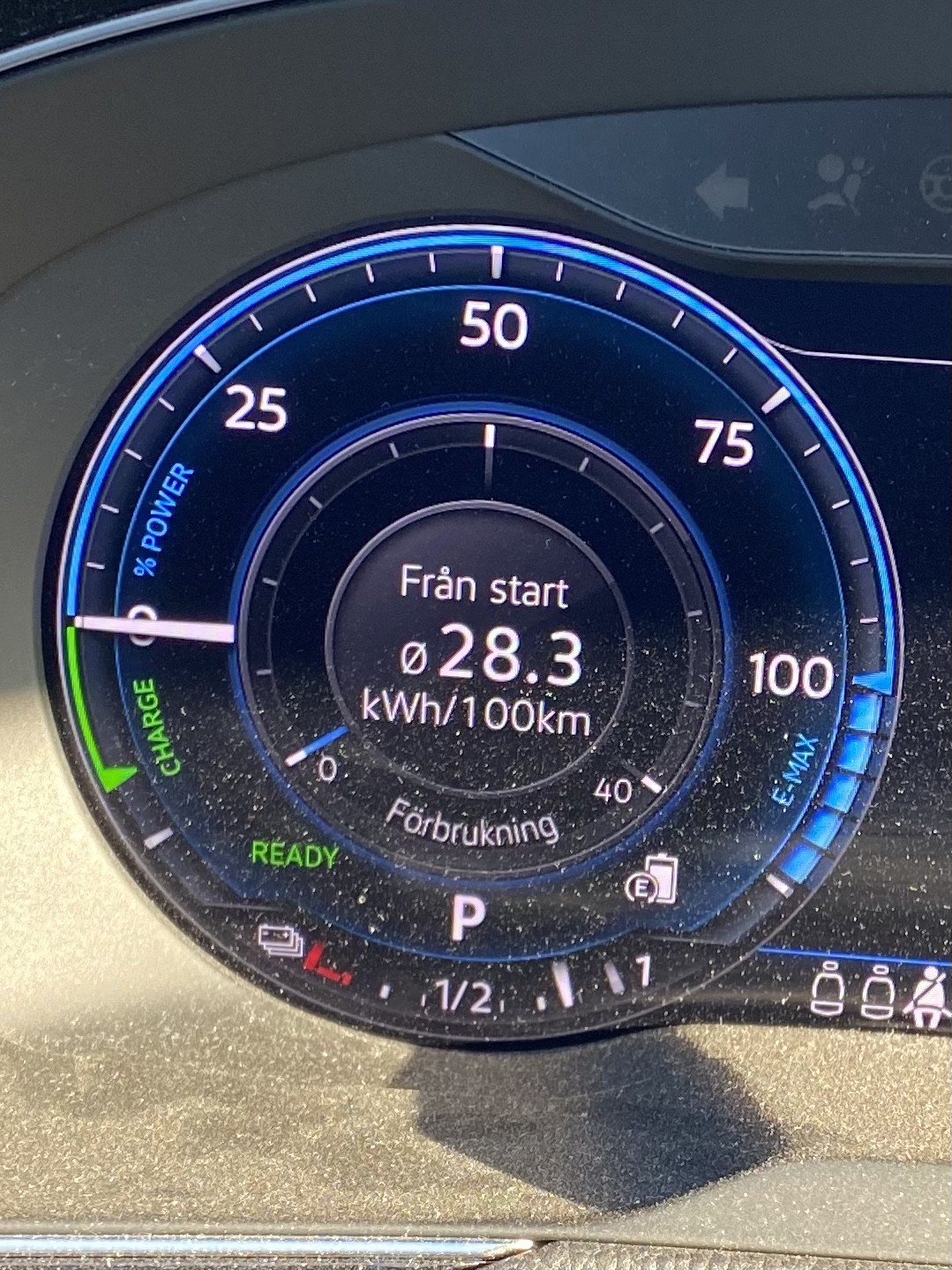

Så den saknas på den analoga? Såhär ser mätaren på min bil ut nu efter en 15min körning, inte fullt mao och förbrukningen har varit minst sagt hög!
Bilens instrumentpanel visar laddningsstatus och energiförbrukning på 28.3 kWh/100km efter körning.
Den analoga har ett konstant grönt fält där, men jag antar att nålen bara visar faktisk regenerering.
Mätaren visar två saker. Tillgänglig maximal regenerering (ökar över tid samt vid laddning) samt hur stor regenereringen är i realtid. Man ser mao klart och tydligt när bilen har minst (i princip obefintlig) motorbroms samt maximal. Det sammanfaller då med att bilen har körts ett tag eller nyligen laddats.

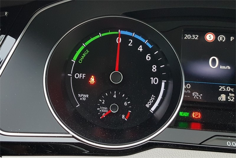

Min analoga visare i en GTE MY2020 ser ut så här.
Man ser genast ifall bilen bromsar och regenererar genom att visaren går över från höger till vänster sida (rakt upp är noll).
