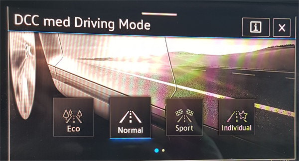

När jag körde ut till landet sist råkade jag trycka på fel knapp när jag skulle byta till hybridläge när jag körde upp på motorvägen...
I stället för bilden med hybrid- och el-läge dök en annan bild upp som jag aldrig sett förut. Den handlade om "DCC med Driving Mode", vilket inte säger mig mycket...

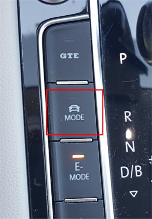

Knappen sitter mellan El- och GTE-knapparna till vänster om växelspaken.
Efter att jag kom fram försökte jag hitta vad det handlar om i bilhandboken, men där står bara namnen på lägena och väldigt kortfattad beskrivning som inte säger mig något. Men det står att detta val stannar kvar när man stänger bilen så att det är kvar nästa gång man startar...
Så nu vet jag inte vad jag skall göra, för vad det var inställt på från början vet jag inte och jag kunde inte kolla det när det hände heller för jag körde ju...
När jag kom fram var det inställt på något som kallas ECO, men jag har ingen aning om vad det innebär för driften. Så jag ändrade till Normal i stället.
Men jag skulle vilja veta vad dessa lägen egentligen innebär, dvs skillnaderna mellan dem. Är det någon här som vet?

Knapparna som man byter med:

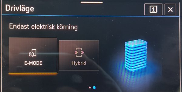

E-Mode väljaren:
MODE-väljaren:

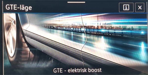

GTE-knappen visar detta, vad har den för funktion?
Vad är "elektrisk boost"? Har aldrig använt detta.

Mode har ju förinställda värden men du kan själv sätta in egna under individual. Boost är ju en elektrisk buffert som man samlar på sig och kan användas under tex omkörning. Har man digitala displayen syns det längst till höger på effektskalan om den är laddad.
Om du trycker på Individual så ser du vilka inställningar det handlar om. De andra är fasta inställningar. Det är om klimatreglering, farthållare mm

Kommer man längre på en batteriladdning om man ställer in ECO?
Kan själv!
· Trelleborg
· 20 041 inlägg
Beror lite på hur man kör, men ja det borde man.
Eco innebär bland annat lägre maxläge på kupefläkten och att dynamiskt helljus samt kurvljus stängs av. Troligtvis ändras även växellådans beteende.
