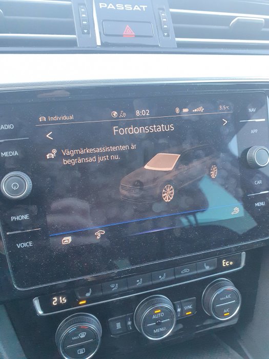

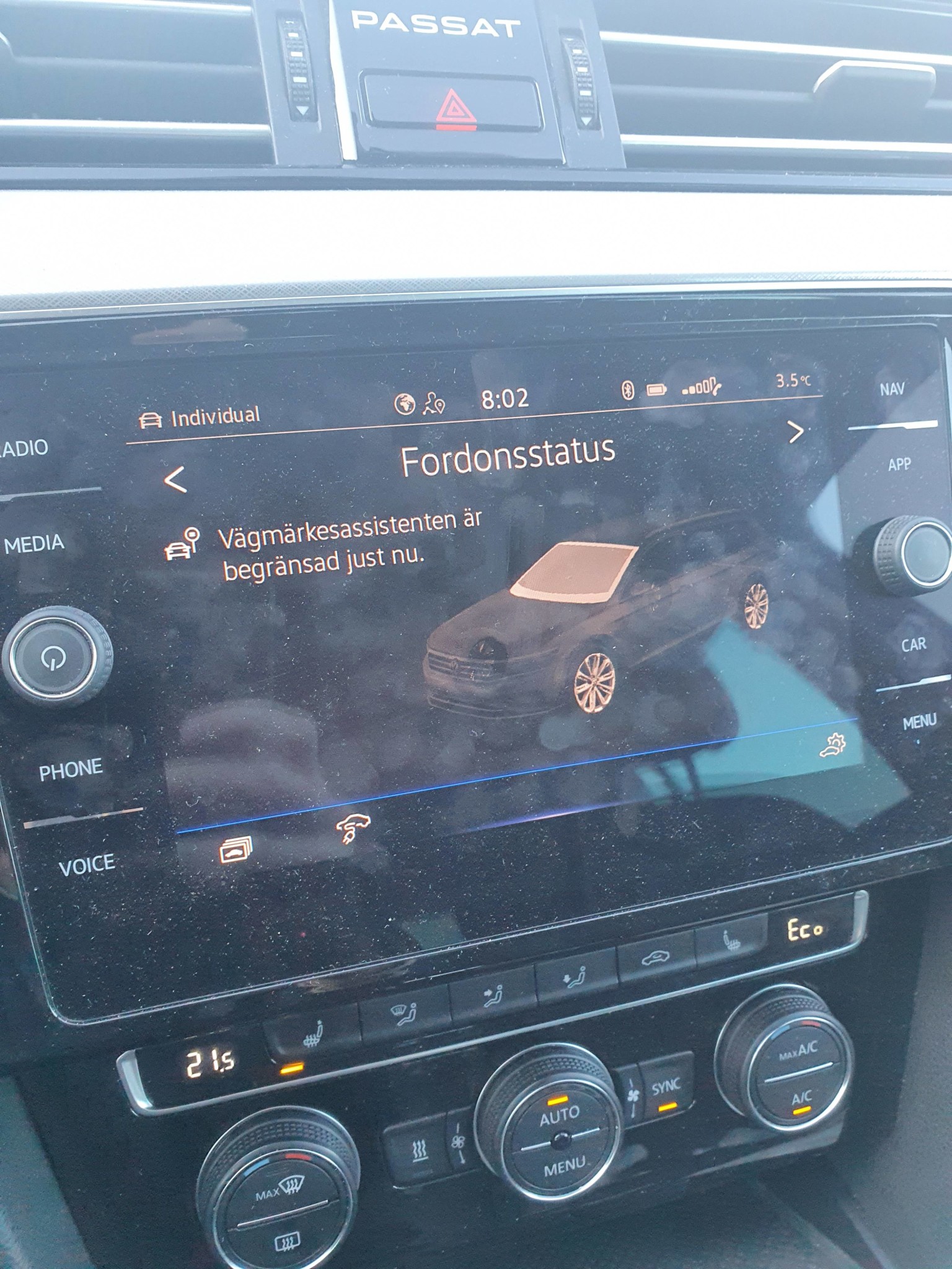

Är det någon av er som fått upp detta meddelande någon gång? (GTE 2020)
Jag får upp det då och då (varannan dag kanske).
VW har uppdaterat kameran första gången den var inne för det. Andra gången bytte de ut kameran. Nu är det tillbaka igen..
  • Bilens infotainmentskärm visar felmeddelande "Vägmärkesassistenten är begränsad just nu.
Jag får upp liknande meddelanden vid start då och då, hade den på service i förrgår så jag vet inte om det kvarstår nu. Det händer inte alltid och då är det flera funktioner som den inte vill kännas vid. Stäng av och starta om brukar fixa detta.
När det gäller kameran så är det en inte så pålitlig funktion:
1) Om man kör på motorväg där det är 110 och man passerar en korsning med lokalgata (under eller över spelar ingen roll) så slår den om till att varna för överskriden hastighet. Nu tror den att det är 50!!!!
2) Motorväg igen men nu passerar vi en avfart som är skyltad 70. Då slår bilen över till 70 fast det inte finns någon skylt på motorvägen, den satt långt till höger på avfarten.
3) Eller vi kör på en lokalgata som är skyltad 60 och passerar en infart till ett villaområde till vänster. Nu slår den om till att tycka det skall vara 50 i stället för 60, som det fortsätter att vara några 100 m till.
4) Kör E18 förbi Jakobsberg in mot Stockholm. Pga byggen är det 70 och sen blir det 80. Detta uppfattas OK. Men sen när man kör förbi Husby där det fortfarande är 80 så tycker bilen att det skall vara 110!
OSV OSV
Jag fattar inte varför den beter sig så här visset. Man kan inte lita på den hastighet som bilen visar!
Skyltäsningen läser inte bara skyltar den tar info från navigatorn också. Om jag kör in på en motorväg som är skyltad till 90 så är allt ok, men när jag passerat nästa påfart visar systemet 110.
Men det verkar finnas någon rimlighetskontroll ändå, jag åker ofta parallellt med en järnväg. Gatan är skyltad till 30km/h, Järnvägens hastighetsskylt säger 65 och då visar bilen 65 men 100meter senare visar järnvägens hastighetsskylt 95, men det köper inte skyltavläsningen. utan den fortsätter visa 65.
Hur som helst är skyltavläsningen inte pålitlig.

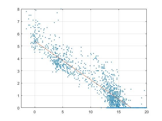

Efter 3 år och 8500 mil har jag nu lämnat ifrån mig golfen. Detta blir det sista diagram över förbrukningen jag presenterar. Man kan få ut att kör man på bara el blir förbrukningen ungefär 1,7 kWh per mil. Kör man på bara bensin blir det ungefär 0,54 l per mil. Och för mitt användande av bilen har det stannat på 0,89 kWh och 0,26 l per mil som total. Framöver skal jag köra ID4 i stället.
Diagram över bilförbrukning med punkter som visar förhållandet mellan körsträcka och förbrukning.
13th Marine och 1 till
Förstår inte diagrammet. Vad är det på axlarna?
Nånting går från 0-8
Någonting annat från -x till +20
Hade varit intressant att begripa detta. Har själv Passat GTE 2020.
