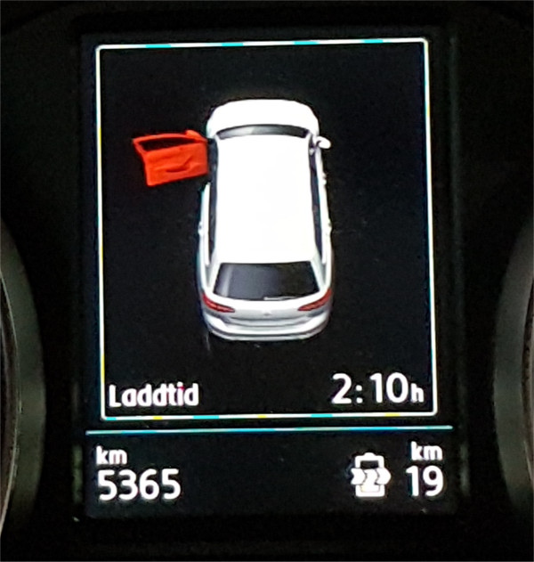

Jag har samma instrumentpanel som dig.
Några sekunder efter att du kopplat in laddsladden kommer det upp en text med laddtid eller nåt liknande i det inringade området (om den börjar ladda, det syns inte om den är full-laddad). Har för mig att det bara visas några minuter.
Nu har jag kollat hur det ser ut efter en körning och efter att jag stoppat in laddkabeln, det ser ut som du beskrivit det:
Elbil kopplad till laddkabel med laddtid 2:10h och miljödata på displayen.

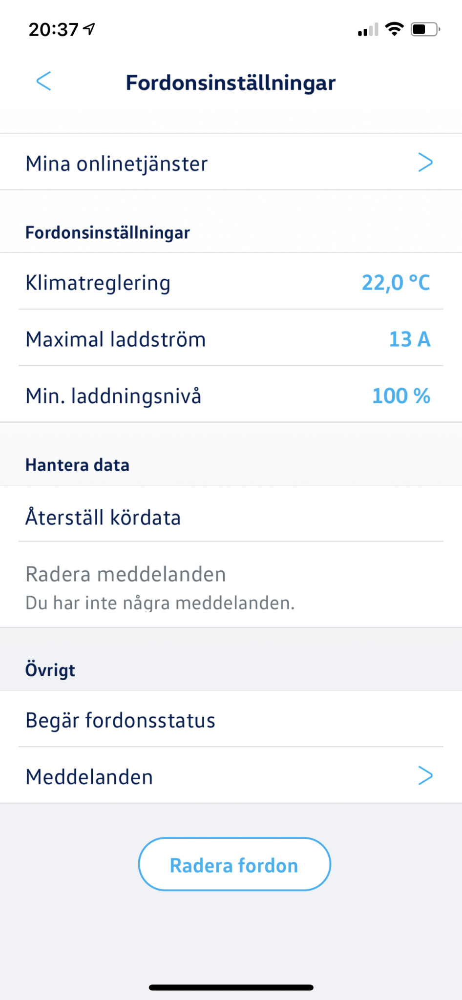

Nu har jag avaktiverat alla 3 ivägkörningstiderna på min GTE MY20.
Betyder det att den laddar fullt så snart som möjligt när jag sätter in sladden då?
Dvs att jag inte behöver trycka på laddanu-knappen under indikatorlampan.
Finns inte min laddningsnivån kvar i menyn på 2020?
Edit: såg nu att du skrev AVaktiverat och inte aktiverat.
Skärmdump av bilens inställningsmeny med klimatreglering och laddningsnivå på 100%.
Japp. Så har jag det. Har aldrig orkat krångla med ivägkörningstider..
