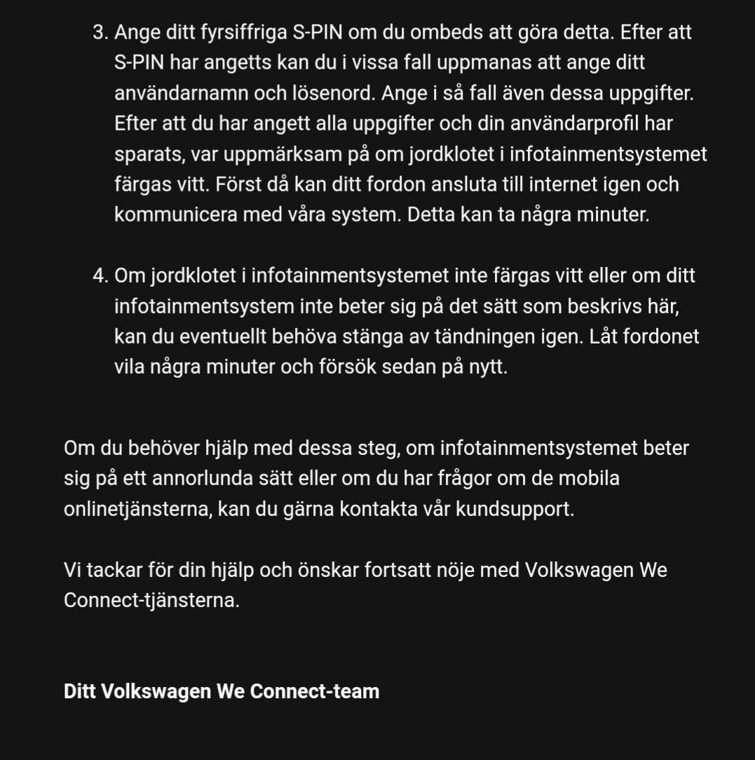

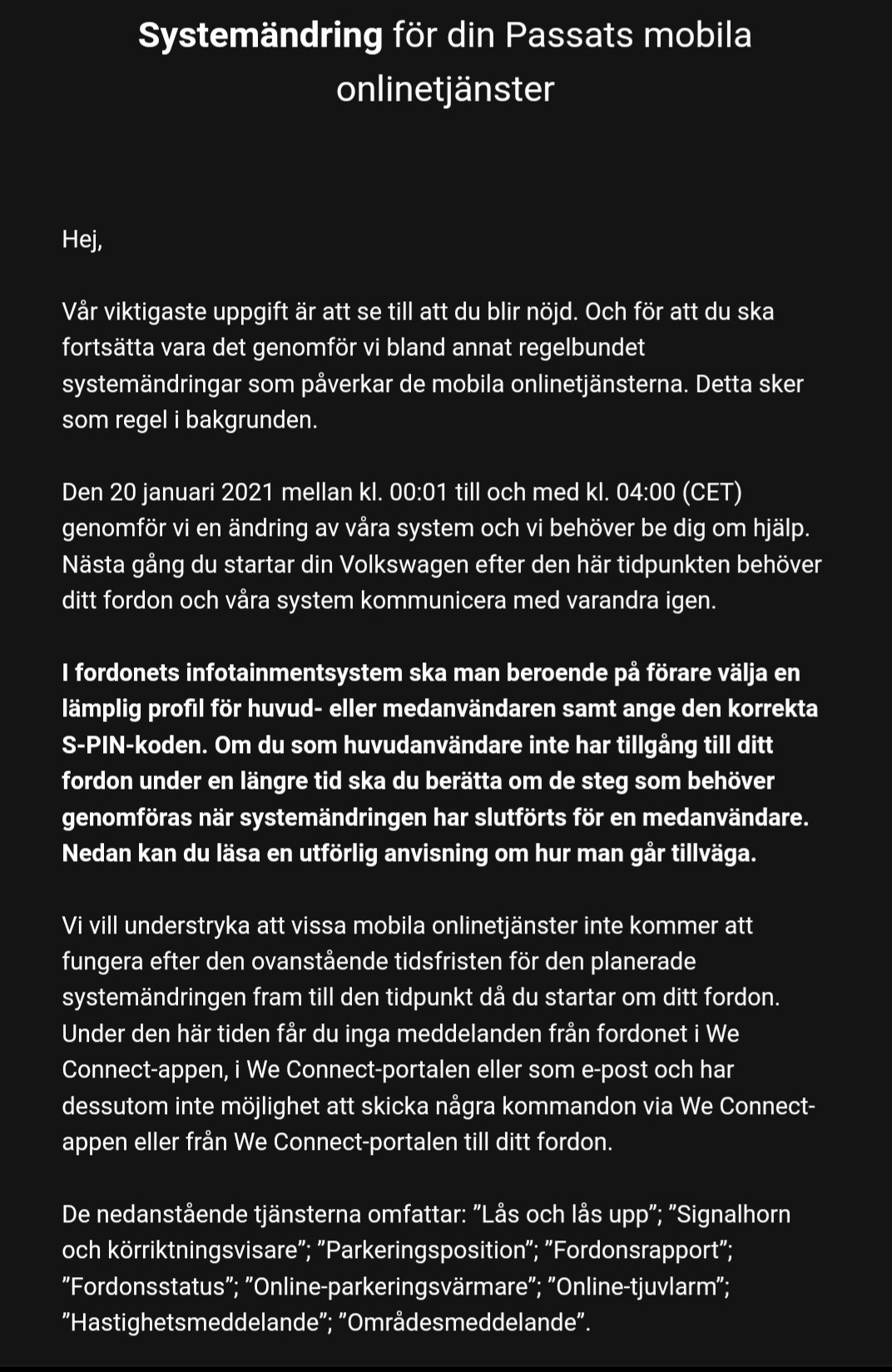

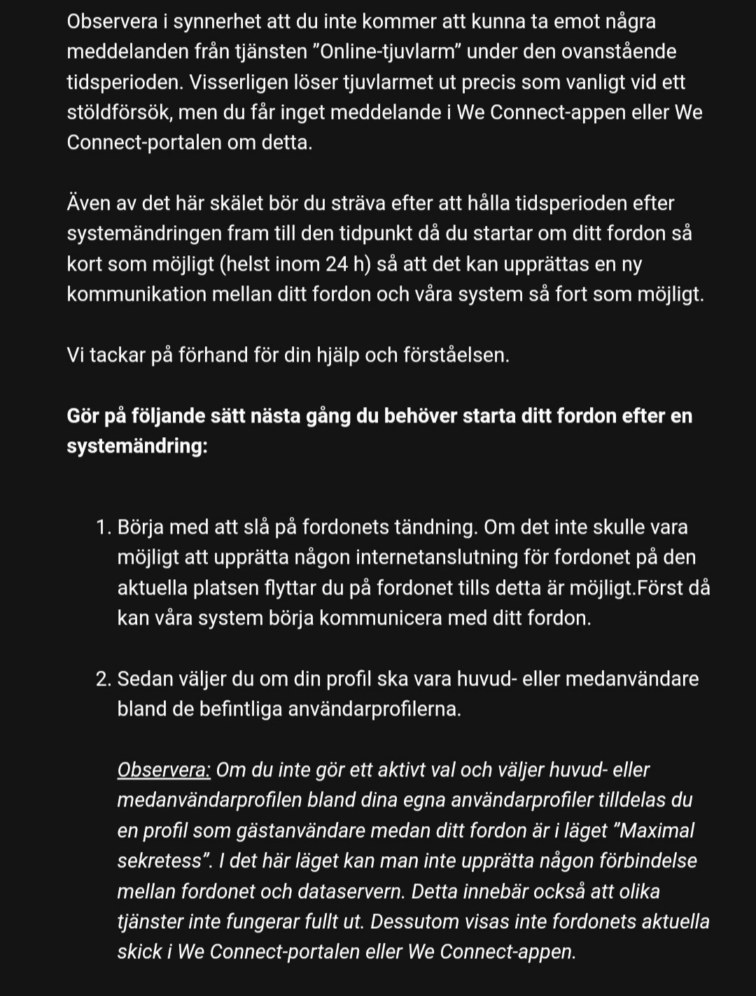

Vi har fått mailet, jag har bara varit för lat för att fixaS StevieGee skrev:För några veckor sedan fick jag ett mail från VW angående att de skulle göra en stor uppdatering. Har du inte också fått det? Alla jag känner med en GTE av den senare modellen har fått det mailet.
Efter den uppdateringen så blev min inställning ändrad från "dela min plats" (bilden med stigen) till "privat" (gubben med hatt).
Där har du nog orsaken till varför ändringen skett.
Vill du att allt ska funka igen som vanligt i appen så ändrar du enkelt tillbaka till "dela min plats" genom att trycka på den ikonen som är inringad med blått i inlägg #1772 .

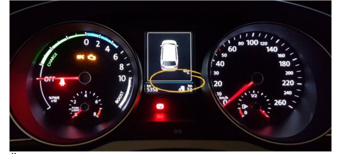

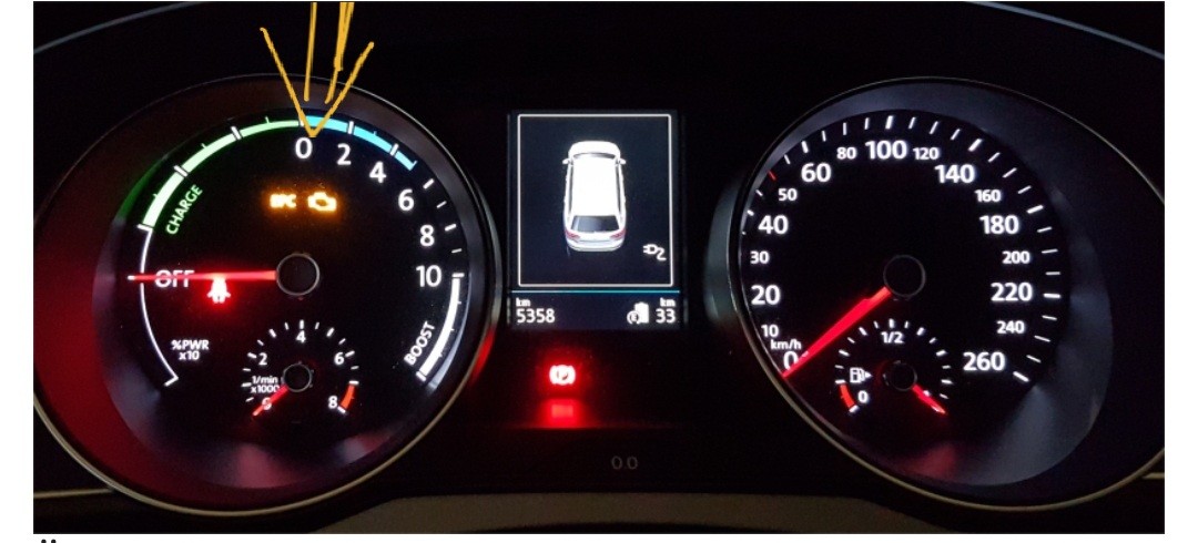

Vilken instrumentpanel menar du?S StevieGee skrev:
Det finns ju dels instrumenten rakt fram bakom ratten och dels infotainment-panelen...
Och bakom ratten ser det olika ut beroende på tillval när man köpte bilen.
Så här såg min "rattpanel" ut när jag kollade nyss med laddsladden inkopplad och fulladdat batteri:
Är det så att medan laddning pågår så visas något mer där?

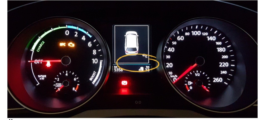

Jag har samma instrumentpanel som dig.
Några sekunder efter att du kopplat in laddsladden kommer det upp en text med laddtid eller nåt liknande i det inringade området (om den börjar ladda, det syns inte om den är full-laddad). Har för mig att det bara visas några minuter.

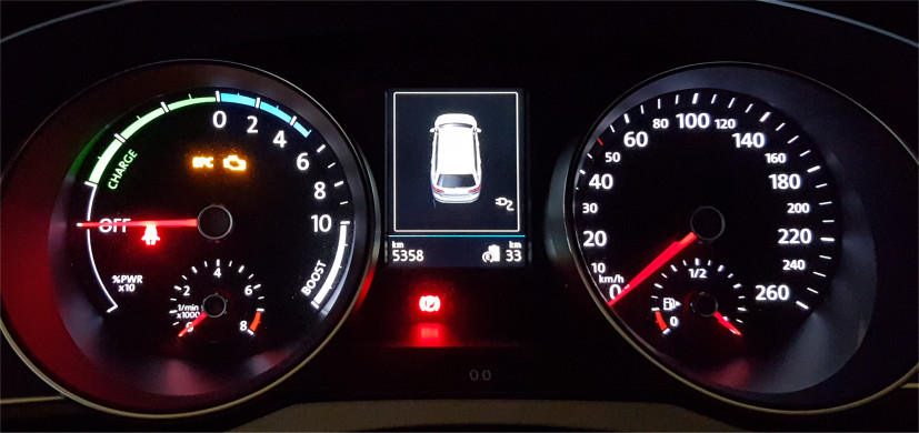

Och när vi ändå pratar om start/komma iväg snabbt/lägga i växel.
Man måste vänta på att den vänstra visaren går upp och pekar på 0. Står den på off som i bilden nedan visar så är bara tändningen igång. Då kan man inte köra iväg med någon bil, vare sig det är en GTE eller någon annan.
För att bilen ska starta direkt måste man tryck in bromsen och trycka på start. Då startar bilen direkt och visaren går upp på 0.
Är man för snabb med att lägga i växeln eller inte tryckt in bromsen när man startar så kommer inte bilen starta och man får börja om. Dvs stänga av med start/stopp, lägga i P, hålla nere bromsen och trycka på start.
