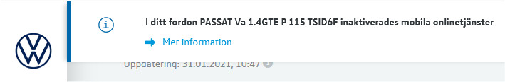

När jag öppnar WeConnect-sidan så visas detta meddelande överst:
Skärmbild av Volkswagen WeConnect-meddelande om inaktiverade mobila onlinetjänster med en informationsikon och länk till "Mer information".
Klick på "Mer information" leder till den sida som har informationen om hur man aktiverar avaktiverade tjänster (se nedan)...

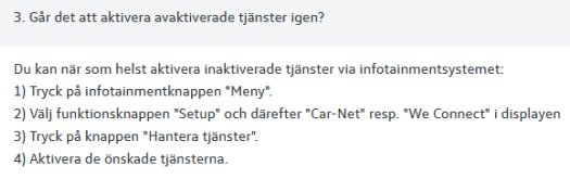

Så då gick jag i WeConnect (via webbläsare på min PC) till "Mer information"-sidan där det bland annat fanns följande:
Instruktioner för att aktivera inaktiverade tjänster i en bils infotainmentsystem.
Det verkade ju bra så jag gick ut till bilen och kollade.
Det sprack redan i punkt 2 eftersom det inte finns någon funktionsknapp som heter "Setup"!!!
Provade med en del andra som kanske skulle kunna vara aktuella men ingenstans visades nästa steg!
Och på samma sida fanns det ett supportnummer man kan ringa för att få hjälp 24/7 så jag provade det och kom till en sån här knappmeny, vilken slutade med att jag kunde välja mellan Tyska och Engelska som språk och när jag valde Engelska så blev det "tack för samtalet och välkommen åter"!!!

Kan det vara att bilen kopplades bort HELT från We conncet? Dvs prova att lägga till bilen igen till ditt konto, eller om den finns kvar ta bort och sen lägg till den igen. I så fall borde du hamna i default setup läge igen och kunna välja hur du vill ha det.

Jag har samma dilemma som Bo på min -20, efter den stora uppdateringen som Wv skickade ut den 20'e så är det maximal sekretess, och appen säger att tjänsten är av-aktiverad... Har inte orkat försöka mig på att fixa inställningarna ännu, gillar inte att lägga tid på sånt strunt, men får nog ta tag i det snart, börjar sakna den fantastiska appen ....
B Bo Berglund skrev:
Nej, bilen finns där och alla statiska data visas inklusive kördata fram till 21 januari...
För några veckor sedan fick jag ett mail från VW angående att de skulle göra en stor uppdatering. Har du inte också fått det? Alla jag känner med en GTE av den senare modellen har fått det mailet.
Efter den uppdateringen så blev min inställning ändrad från "dela min plats" (bilden med stigen) till "privat" (gubben med hatt).
Där har du nog orsaken till varför ändringen skett.
Vill du att allt ska funka igen som vanligt i appen så ändrar du enkelt tillbaka till "dela min plats" genom att trycka på den ikonen som är inringad med blått i inlägg #1772 .
