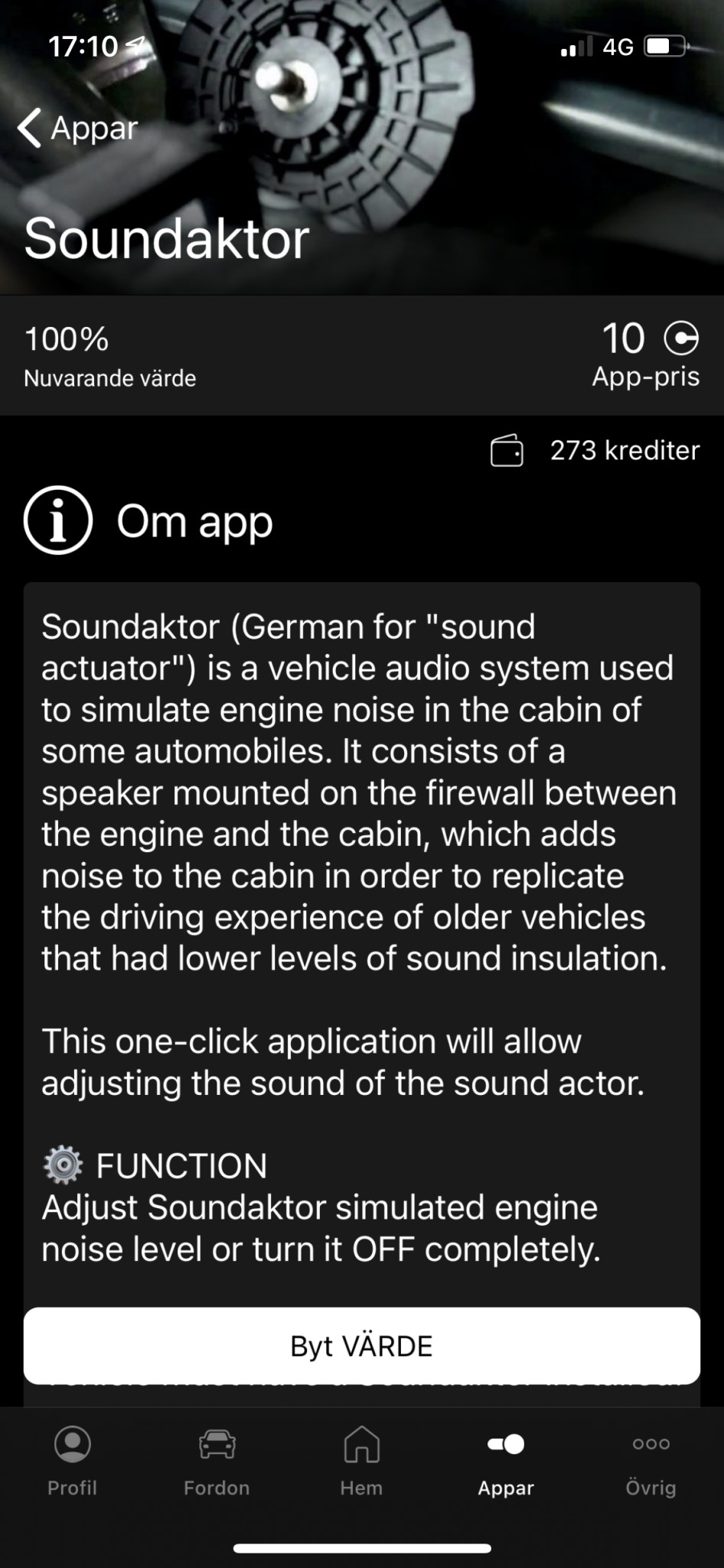

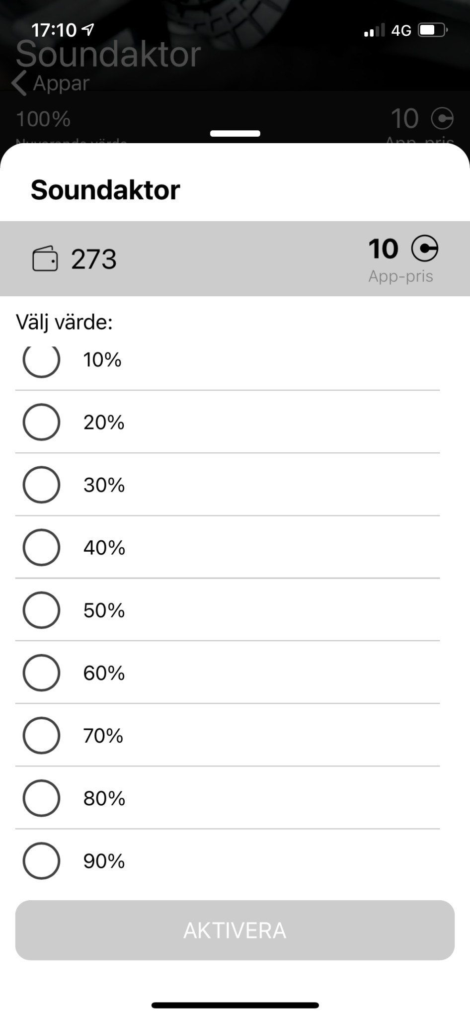

Det finns en inbyggd i kupén som jag trodde det var vi pratade om, den som "piffar upp" motorljudet i GTE-läget.
Sound generator sitter på utsidan?
Kan själv!
· Trelleborg
· 19 967 inlägg
Såvitt jag vet är den standard och går inte stänga av normalt, utan det är longtalk som gäller.

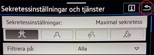

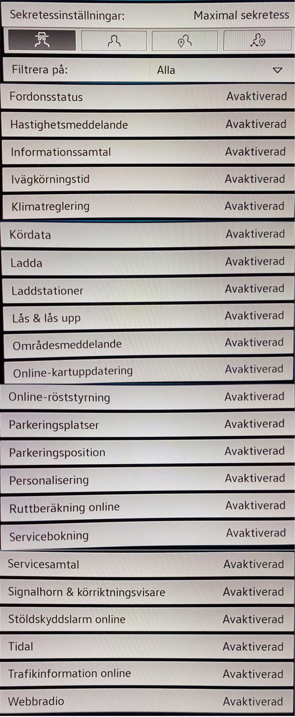

Jag gick ut och letade efter "Maximal sekretess" och hittade detta (har klippt ihop ett antal bilder för att visa alla inställningarna här). Det var under användar-funktionen i inställningarna.K kent_n skrev:
Som synes är inställningen "Avaktiverad" för samtliga val.
Nu är frågan vad Avaktiverad betyder?
Antingen är maximal sekretess för tex Fordonsstatus avaktiverad eller också är Fordonsstatus avaktiverad pga Maximal sekretess.
Hur kan man förstå denna dialog, och hur har ni som får status uppdaterad i WeConnect detta inställt?
Och om det är denna uppsättning inställningar som är boven så kan man ju undra hur det kommer sig att de ändrats den 21/1 på alla ställena????

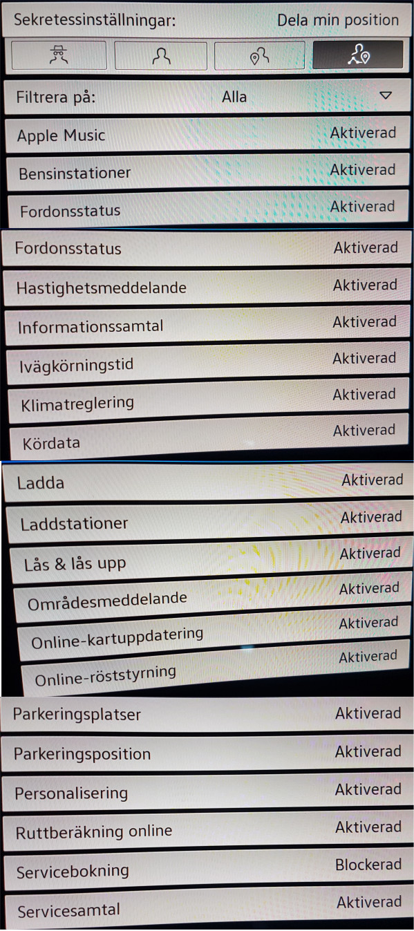

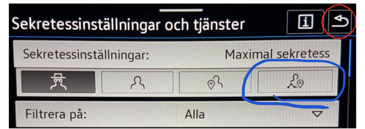

Tryck på ikonen uppe till höger (motsatt sida om gubben med glasögon och hatt). Då kommer all din data att finnas tillgänglig via we Connect. (Säkert tillgänglig även för VW också)B Bo Berglund skrev:Jag gick ut och letade efter "Maximal sekretess" och hittade detta (har klippt ihop ett antal bilder för att visa alla inställningarna här). Det var under användar-funktionen i inställningarna.

Nu borde den kunna kommunicera med Weconnect igen?B Bo Berglund skrev:

Jag kollar med att gå in i WeConnect-appen på mobilen och klicka på tex "Driving data".
Då kommer det upp en sida med en bensinpump-symbol och texten:
"This on-line service is deactivated in your vehicle.
Please activate this service in your infotainment system settings.
Samma meddelande för de flesta alternativen man kan välja.
Så det jag ville veta var HUR man går till väga i infotainment för att fixa detta.
Är jag över huvud taget på rätt plats i menysystemet för att göra detta?
Användarmanualen som följde med bilen är ingen hjälp här alls...
