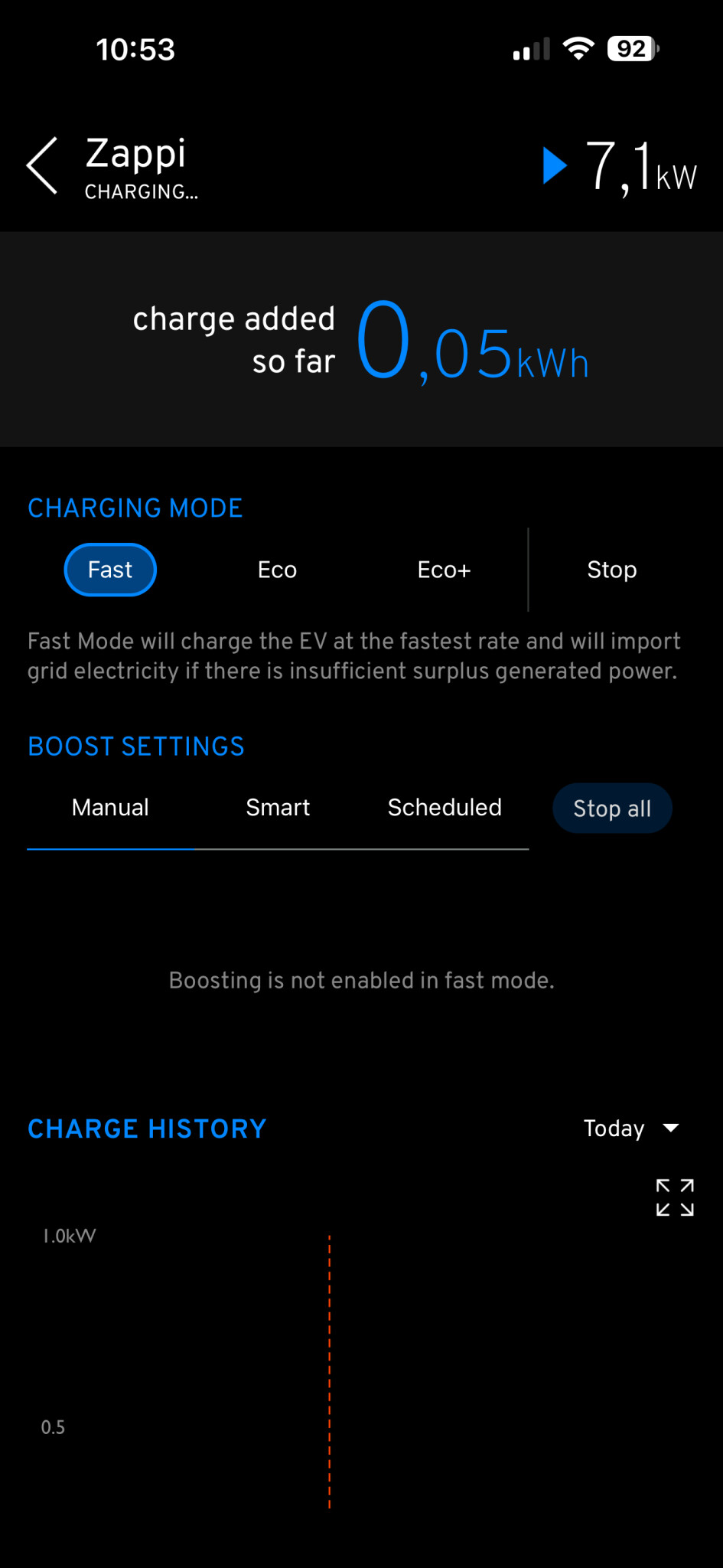

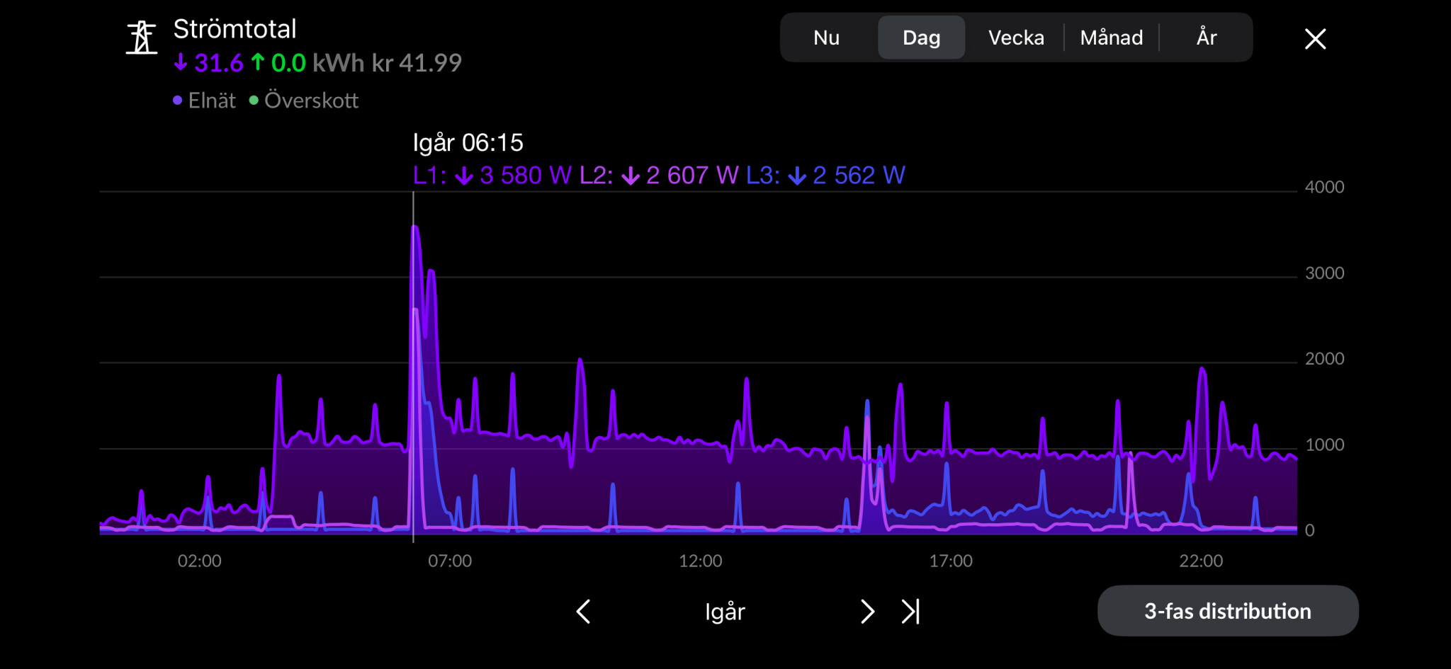

Min bil tar både från laddboxen och batteriet vid förvärmningen, värmen tar ju 5-6kW så om man har effektbegränsning på laddboxen räcker det kanske inte med enbart el från den.

Här på bilden kan ni se vad som togs från laddboxen vid förvärmning i fredags, det var ca -4 på morgonen. Att den dippar beror på att varmvattenberedaren gick på samtidigt och då effektbegränsar laddboxen.

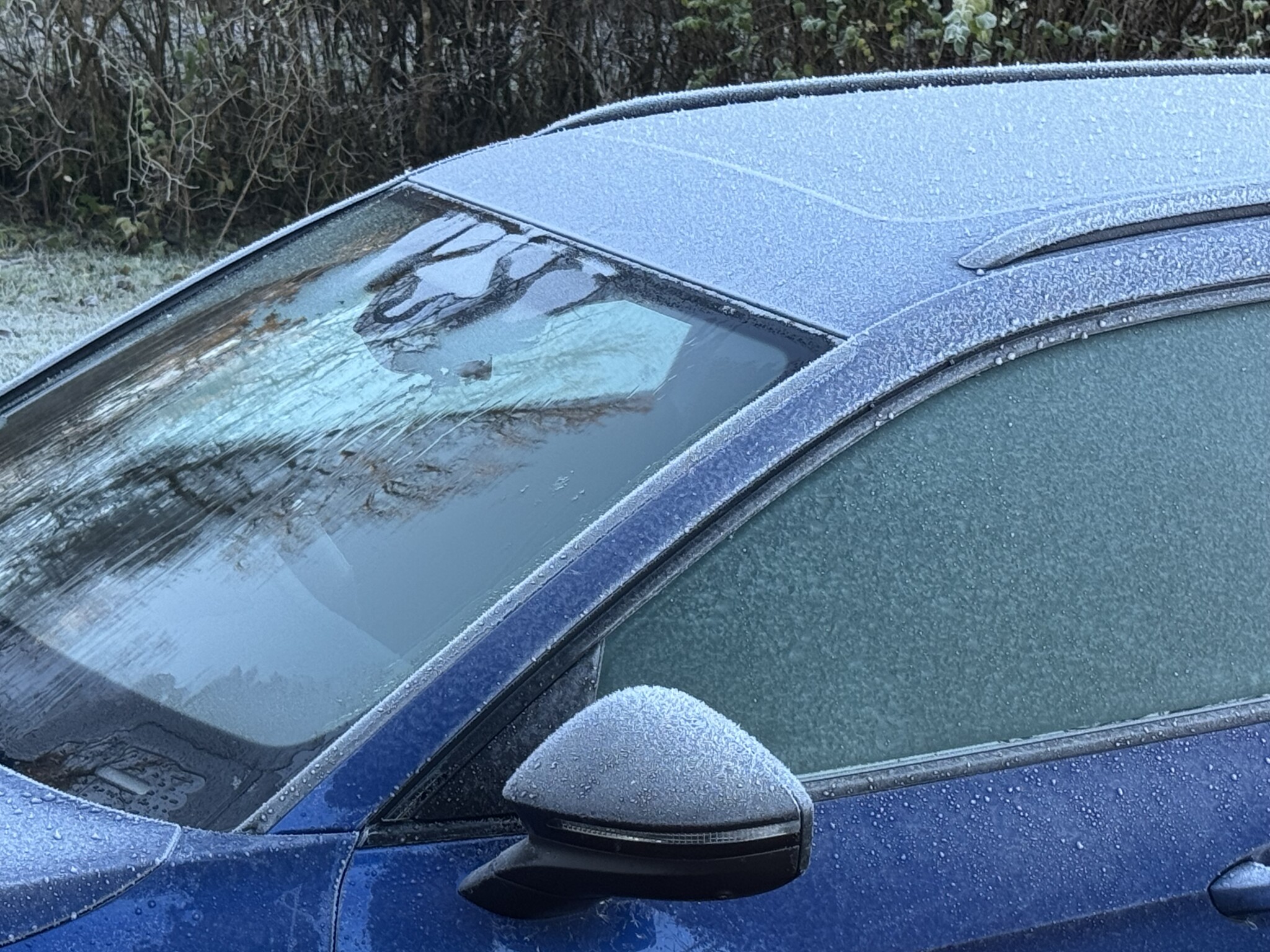

Visar även en bild på hur snabb elvärmda framrutan är, 4 minuter tog det vid -5 grader. Hela bilen var värmd till 21 grader med alla rutor rena och värme i speglar, ratt och stol på 20 minuter.
