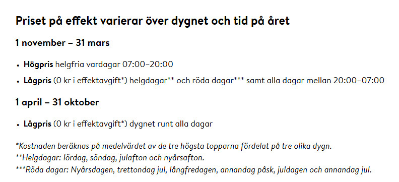

Jag skrev full för att Göteborg Energi och tror det var Tekniska Verken Linköping skrev att de räknade April-Oktober som lågpristimmar. Jag orkade inte läsa vidare vad det innebär men nu när du vill märka ord så grävde jag mer och de kallar det lågpristimmar men taxan är 0 kr. Alltså tillämpas det inte.S Sigge McKvack skrev:
https://www.goteborgenergi.se/privat/elnat/valj-tidsindelad-elnatsavgift
