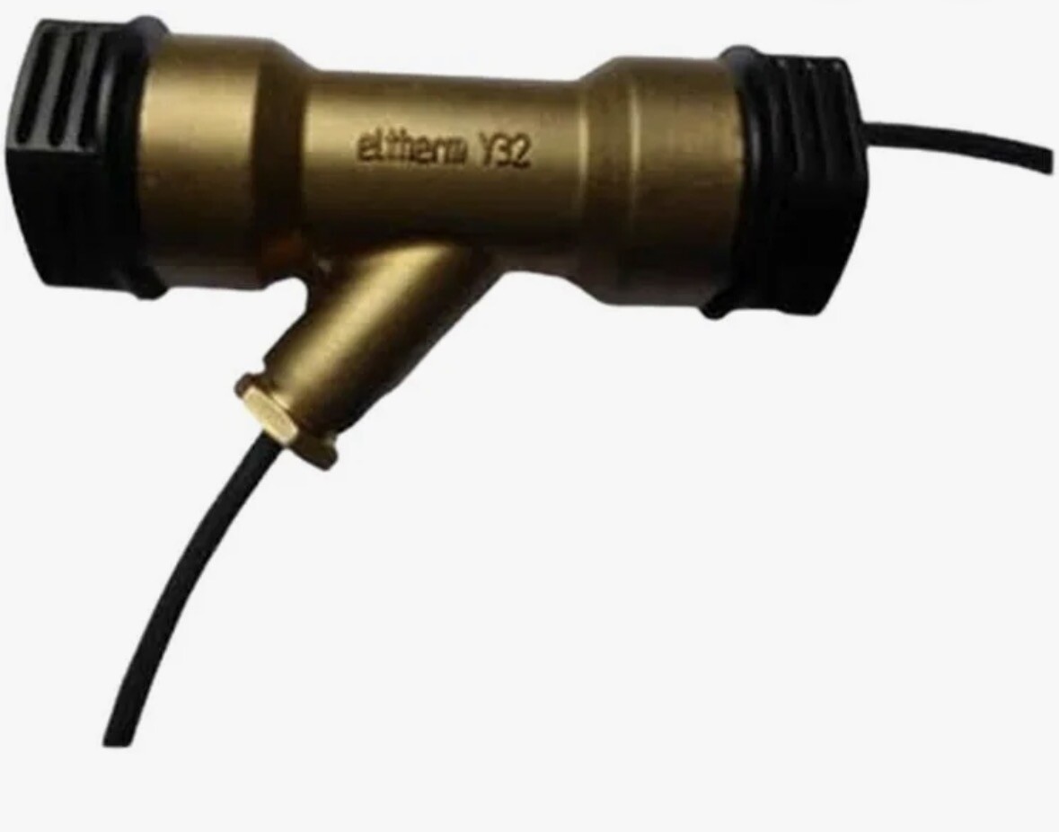

Frerider Frerider skrev:
Är det inte lättare att lägga in elkabeln inuti så slipper man gräva upp?
Det är en ännu bättre idé. Det är dock lite trickigt att få det tätt i genomföringen. Tror att behöver hantverkshjälp för det.
Är det så svårt om man använder denna typen?
Att det är lättast att lägga en slinga inuti vet jag. Det behöver inte tråden handla om mer. Istället önskar jag tipps på hur jag ska agera eftersom jag inte har fått jobbet gjort så som jag förväntar mig att ett jobb görs. Jag hade velat att dom grävde ordentligt från början alternativt isolerade då jag vill undvika att behöva ha en extra pryl.
Och om det är så att en värmeslinga blir aktuellt, vem tar ansvaret för den då? Och betalning av den. Diskussion borde skett redan på plats vid grävning och då hade jag bett dom gräva djupare eller runt hinder etc och betalat dom extra timmarna där och då men den chansen fick jag inte.
Jag är besviken och vill få det bästa av situationen.

Enklast är väl att gräva för isolering ovanpå. Då kan slangen ligga kvar och man slipper skarvar.
Om man vill kan man lägga in en elkabel i röret som säkerhet om man är bortrest länge eller om 100-årsvintern inträffar.
