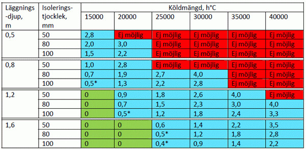

Man brukar väl säga att det ungefär halverar det frostfria djupet?
Nä så effektivt är det inte, och framför allt måste man isolera väldigt brett.
Se följande tabell från Isover:
Tabell som visar relationen mellan läggningsdjup och isoleringstjocklek samt köldmängd, med färgkodning för möjlig isolering vid olika djup.
Att fuska med detta verkar ligga i generna på entreprenörerna. När vi lade om inkommande vatten blev det diskussion om man verkligen behövde gräva till rekommenderat djup. Även det var på löpande räkning och en av anledningarna till att vi lade om också var att det historiskt frusit. De hade dessutom grävt 1,8 som överenskommet större delen av sträckan men ville av någon anledning lägga på 0,8 + en smal 50 mm XPS istället på vissa ställen. Fattar inte varför man ens ältar detta när det tog typ 20 minuter att gräva till rätt djup. 🤔

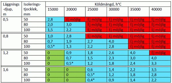

Vad säger tabellen? Vad är köldmängd? Vilken landsände? Årsmedeltemp?
Tycker att tabellen säger ingenting som den är.
Det är klart att det hade varit bättre om grävaren hade grävt lite djupare. Men nu i efterhand tycker jag inte det behöver åtgärdas. Att krångla till med värmekabel skulle inte jag ha gjort.
T Thomas_Blekinge skrev:
Vad säger tabellen?
Bredden på isoleringen som behövs antar jag.
Du får se kartan för att se välja rätt kolumn.

Risken är att det fryser och sedan går det inte att lösa. Var och tittade på ett hus vintertid en gång där vattnet frusit och ägaren försökt få i värmekabel i efterhand. Fungerade ju inte. Det blir till att hitta annat boende.
