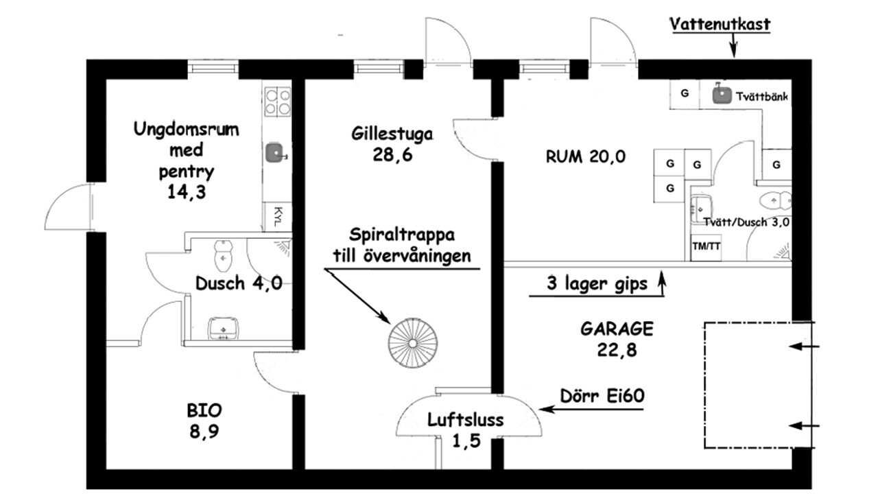

Ja byrokrati är inte lätt att förstå. Det är solklart att det går att bo fristående i min ungdomsdel. Jag har ju bygglov för pentry och badrum men jag får inte hyra ut det. Däremot kan sonen bo där utan att behöva komma upp till oss på flera veckor om jag förstår det hela rätt. Låter ju helt absurt.
  • Planskiss över källarvåning med ungdomsrum, pentry, dusch, gillestuga, rum, garage och biograf. Spiraltrappa och vattenskåp markerade.

Visst har kommunen ett ansvar där, men å andra sidan är företeelsen med en uthyrningsdel ingalunda något unikt för TS och det är också lite svårt att se att TS uthyrningsdel skiljer sig från normen.
Är detta något som kommunerna i allmänhet är på, eller är det något lokalt korståg man bedriver här? Finns det rättspraxis i botten?
tripelj
Som sagt, själva hyresupplåtelsen kräver inte bygglov, det som kräver bygglov är att ta ytan i bruk som en självständig lägenhet. Ett alternativ till bygglov för detta är att göra en anmälan till byggnadsnämnden om att inrätta ytan som komplementbostad. Läs mer här om att inreda ytterligare en bostad utan bygglov:
