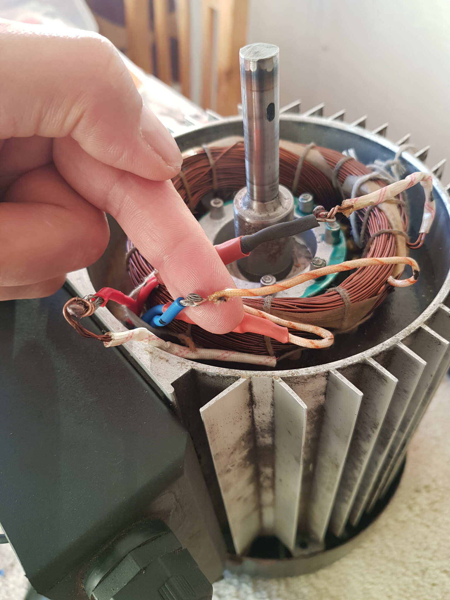

en ny bild tagit precis nu, tre lindningar på rödsvartbeige, två ihop och en för sig isolerade.
Pkt A bara en lindning
två lindningar som är egentligen PktC som går till Pkt B

Då har du allt perfekt utrett och kan börja koppla om. Enklast är nog om du låter pkt A vara orörd med sin blå och sen skilja bort andra änden dvs den med enkel tråd i senaste punkten och koppla den mot andra blå som du tar bort från pkt B. Klipper du bort vettigt ska du bara behöva göra en skarv alltså blå mot hjälplindningens enkeltråd.
Sen är du i läge där du kan ordna riktningen enkelt med koppling utanför motorns inre. När du lagt om kan du testa mäta motstånd mellan de blå på plinten så du fått ihop skarven och samtidigt testa att du har kontakt mellan de röda men inte mellan röd och blå.

Nej minst kopplingar är om du klipper loss blå från pkt B och gör en ny skarv mot den med den enkla tråden från punkten som inte var med i A,B,C resonemanget tidigare. Så pkt A låter du vara och klipper loss de två ändarna som du gör egen ny skarv på. På det sättet behöver du inte bryta upp några av de gamla hopkopplingarna och slipper en del moment där som lätt kan gå snett när du är ovan.
Du gör sen de kopplingar som krävs utanför motorn och kan välja riktning fritt om det behövs.

  • En hand pekar på kopparlindning och kablar i en öppen elmotor, vilket visar motorns inre detaljer.
PktA är helt orörd, blå från pkt B är sammankopplat med den enkla lindningen som var inte med på pkt ABC
Hoppas det är rätt 😃
Ja det där ser korrekt ut. Sedan kan man t.ex. löda skarvarna följt av isolering gärna med krympslang men eltejp av hög kvalitet går också bra.

Du får se till att skarvarna är ok också. Hur har du gjort den nya?
Det som du senast beskrivit, om jag har gjort det rätt nu
Kopplingen är rätt det jag menar är hur du gjort skarven. Lödning, hoptvinnat osv det ser lite klent ut på den nya du gjort och för all del även de du inte ändrat.
Vore ju dumt om du får problem med sånt efter allt jobb du lagt ner.
