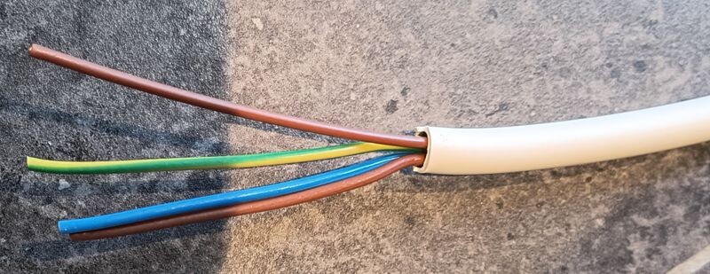

I måndags arbetade jag med en kabel som hade två bruna ledare...
I vilka sammanhang ser det ut så?
Finns fö fler varianter, en kabel för trefas 400 Hz har tex två fasledare per fas, alltså sex ledare, för att kabeln inte ska bli reaktiv vid 400 Hz.
Mikael_L
Just där jag var i måndags, nere i djupaste småland, över 40 mil hemifrån.
Jag hade tagit med mig EXG 3g1,5 EXLQ 3g1,5 EKRK 3g1,5 (och alla användes på lite olika ställen) men så hade jag helt missat (missförstått, eller faktiskt fått en dålig förklaring) att jag även behövde en kort snutt fyrledare på ett ställe (och det var inte tändtråd så att jag skulle kunna använda blå, utan det var fast fas + tändtråd som skulle gå här).
MEN suck !!!
Men till sist löste jag det genom att ta 1 meter EXLQ 3g1,5, dra ut biledaren, sen försöka pillra in en brun som jag tagit ifrån 1 meter av EXQ.
Och ja det funkade, tack vare det här moderna utförande av dessa kablar, utan fyllning, höljet är mest ett rör.
Sen en lite tejpbit i vardera ände för att hjälpa till att förstå vilken brun som är vad.
