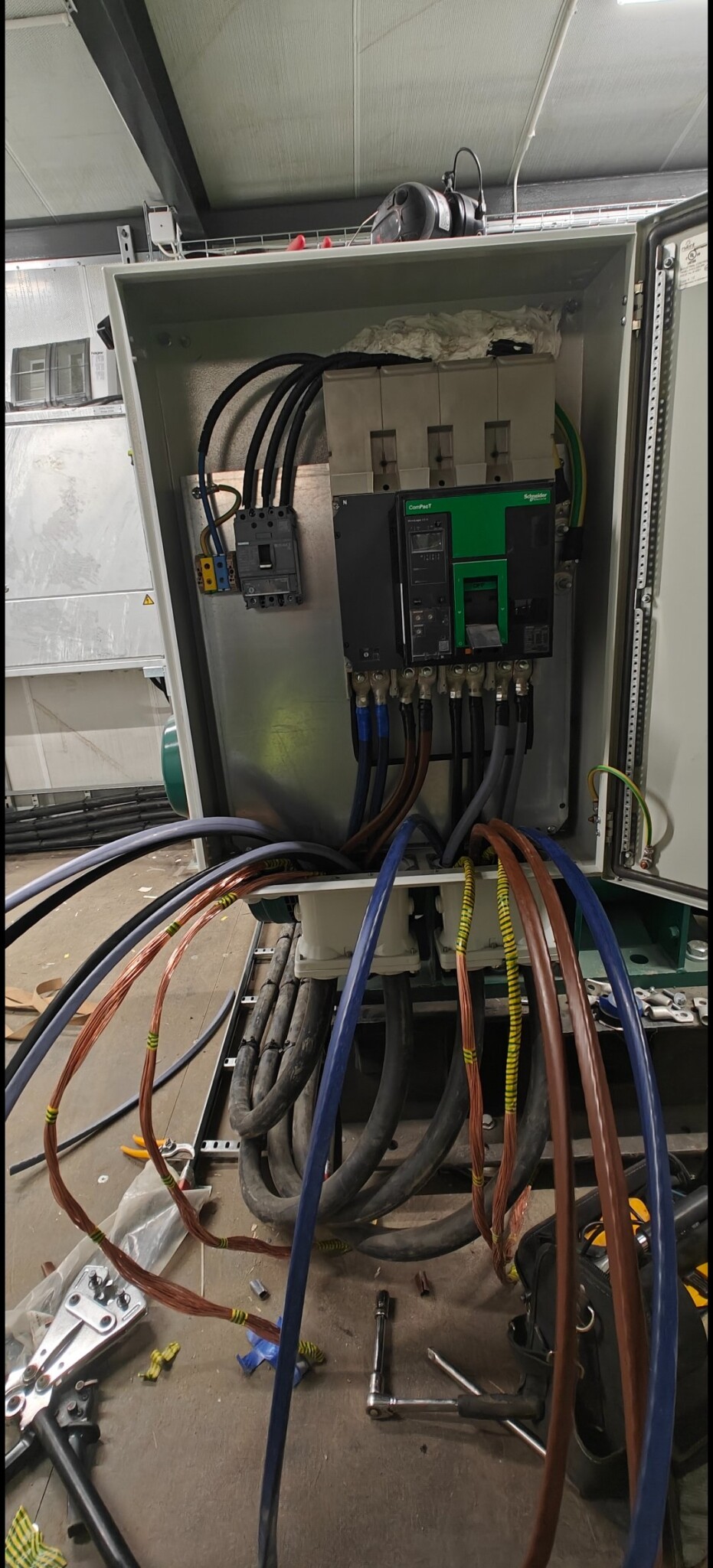

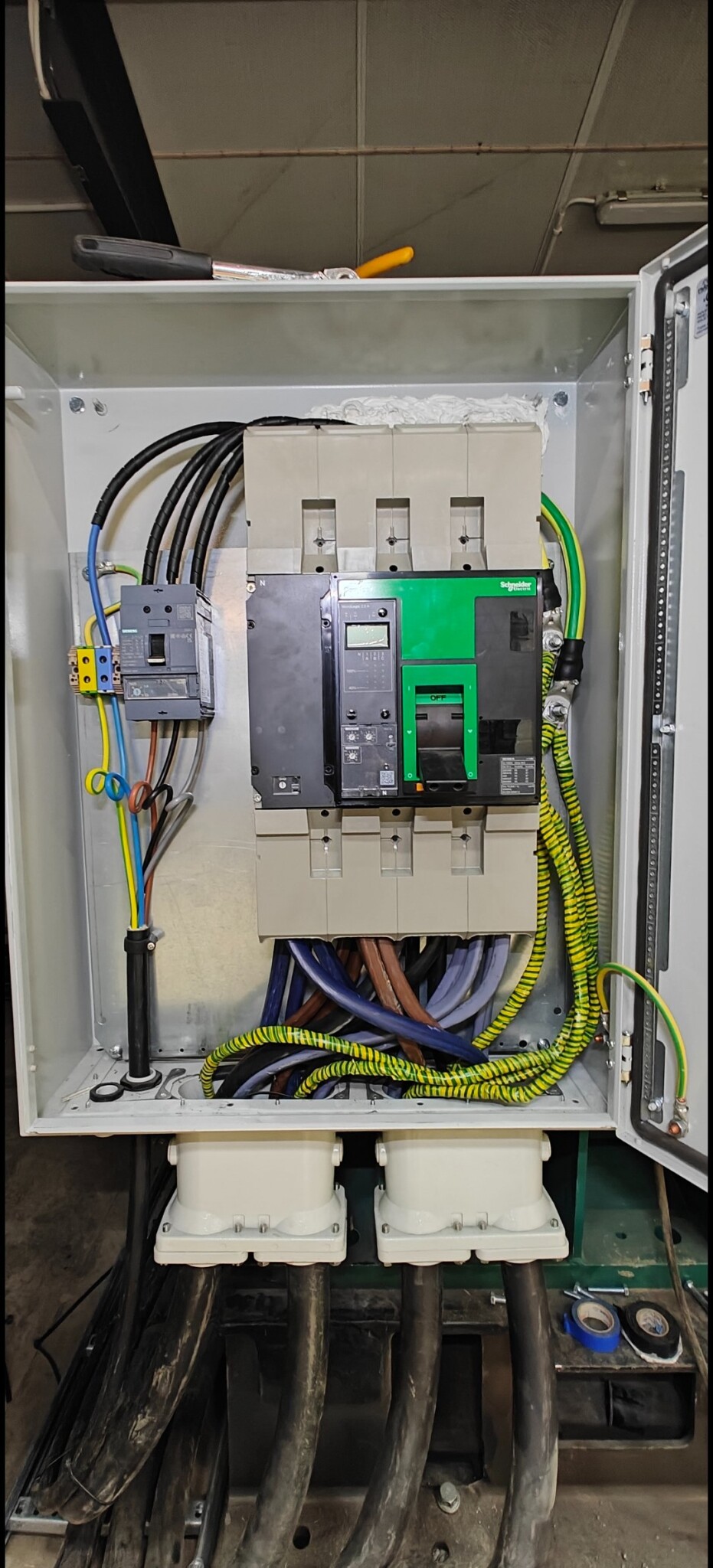

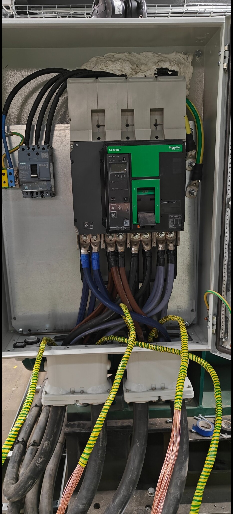

Ett annat trevligt jobb man har gjort. Krävs en del planering när man skall parallell koppla 4 st 4x120/70. Flänsen var inte den lättaste att få dit
Elskåp med flera parallellt kopplade kablar och en stor strömbrytare, verktyg och kablar på marken.
Elcentral med flera kopplade kablar, gröna och svarta, i en strömbrytare. Installationen visar en parallellkoppling med ansluten fläns.
Elcentral med parallellkopplade kablar och brytare, fläns monterad. Verktyg ovanpå skåpet.

Så all respekt åt J-banan som inte kunde glädja sig åt sånt här sytrådstunt som jag klagar över i inlägget här ovan. Och du ska även har beröm för att det blev riktigt prydligt.
Jag har nog sett några få gånger när andra brottas med 240mm2 eller 185mm2 ALU, och det är verkligen ingen barnlek, alla dimensioner av ALU är extremt jobbiga att böja och vrida in dit man vill.

Hur stor generator är det där 500 - 1000 kVA?
bertilshus
596kVA

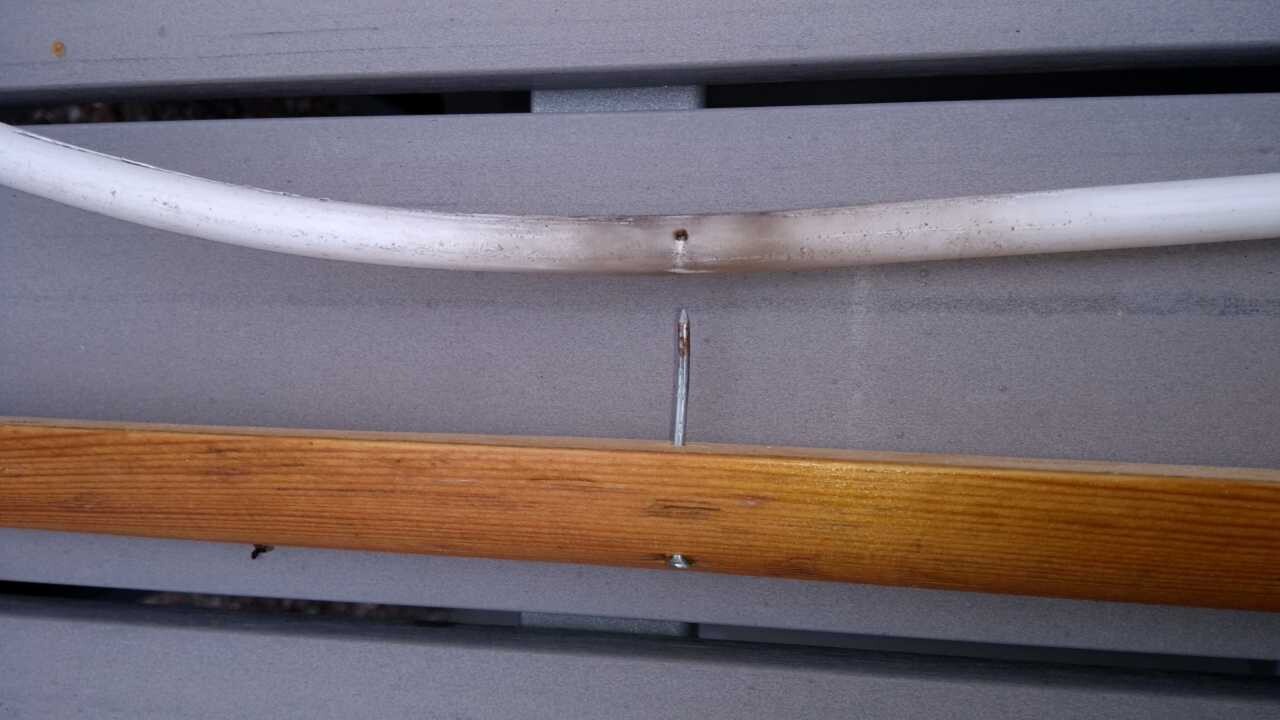

Ibland kan det bli snabbutryckning.
Och felsökningen tar nästan ingen tid alls ibland, särskilt om kunden berättar att det blev mörkt när han spikade in just denna spik
En spik som tränger genom ett plast- och ett träobjekt, vilket kan ha orsakat en kortslutning.
Lätt fixat iaf👍
