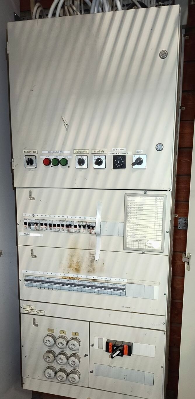

Detta är från tidigare i veckan.

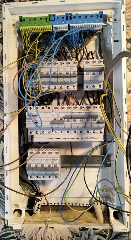

Sådana här centraler brukar vara väldigt trevliga att jobba i.
Rymliga, upplintat för kablar ut, osv. Nu ser denna lite skabbig ut på utsidan, men vad tusan, det kan ju vara hur fint som helst inne. Mest oroande dock är raden med hejdlöst blandade säkringsfabrikat, det bådar inte gott.
En äldre elcentral med många kablar och knappar, samt en rad med blandade säkringsfabrikat, delvis smutsig på framsidan.

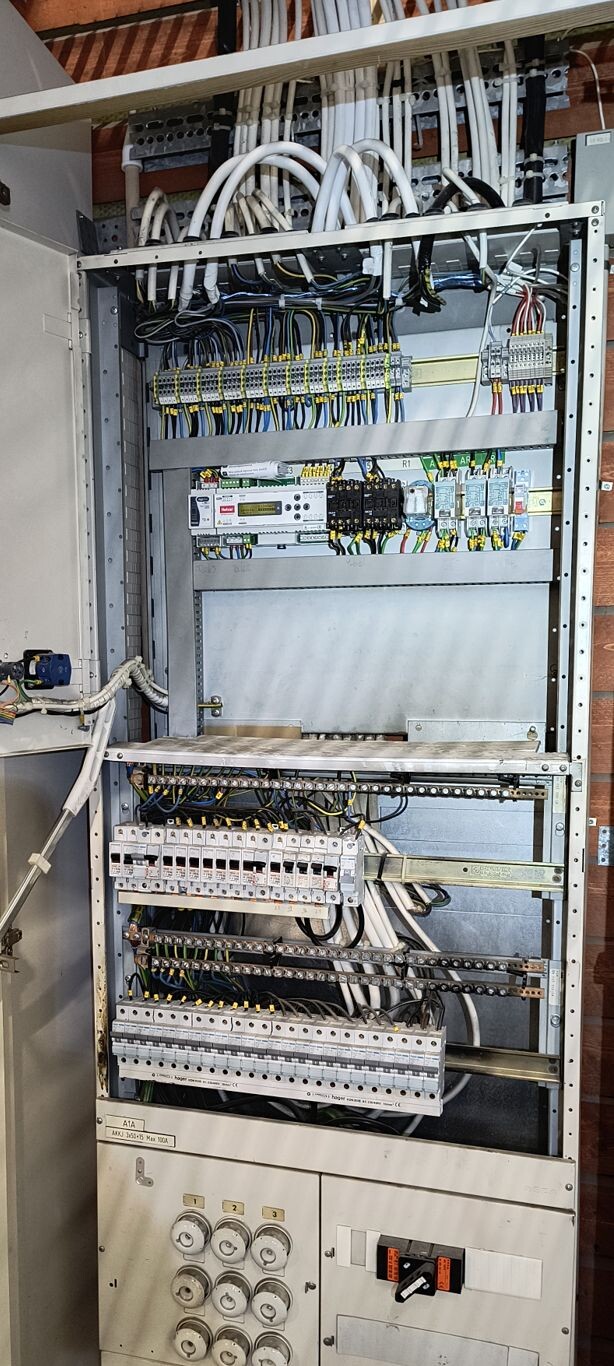

Nä precis, insidan var faktiskt ingen rolig upplevelse. Här har man gått och sett fram emot ett riktigt finjobb.
Jag ska bara in med en trepolig säkring till ett nytt ventilationsaggregat.
Först ser jag att det finns ju ingen ledig plats på plintraden, går väl att fixa.
Elcentral med exponerade kablar och blandade säkringsfabrikat. Utsidan ser sliten ut, men inredningen beskrivs som rymlig och välplanerad.

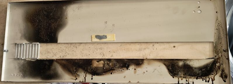

För övrigt riktigt tragiskt med alla vita kablar som är dragna bakom lådan och sen rakt in på säkringarna där, ett riktigt blanddjur denna central, hälften är kopplat på plint, hälften dragen direkt till säkring. :(

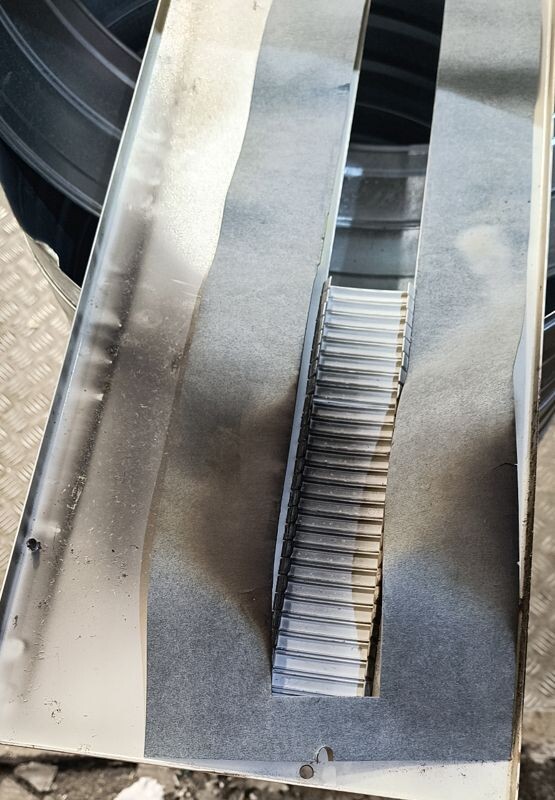

Oppsan, det har tydligen brunnit duktigt här också, någon gång
Elcentral med blandade säkringsfabrikat och kablar, något rostiga skenor.
Bränd och sotig yta på dörren till en elcentral med olika säkringsfabrikat, antyder tidigare problem eller misskötsel.

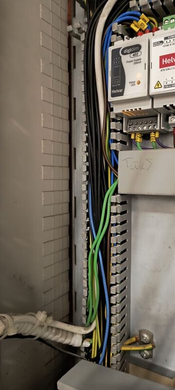

Gamla och blandade säkringsfabrikat i en skåpcentral, centralen har ett slitet yttre men kan vara välorganiserad inuti.

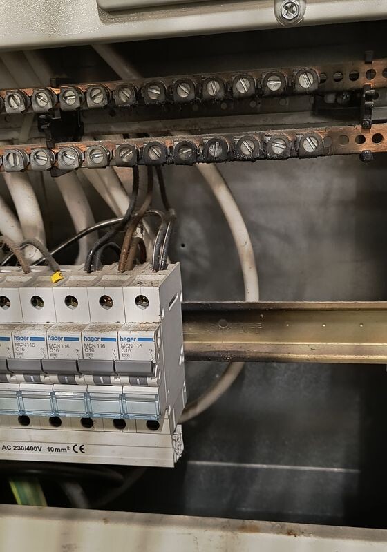

Jag upptäckte även att fasskenan var 10mm2, lite klent för en central matad med 100A, särskilt som den även används för vidarekoppling, jag bytte till 16mm2, som är det kralligaste som Hager har, för duga så, den anses normalt sett vara för upp till 80A.
Och det får inte heller plats med något mer i kabelkanalen
Elcentral med olika kablar och komponenter, inklusive enhet märkt "Helvar". Kablar är organiserade i centralen och olika säkringsfabrikat syns.
Summa summarum.
En misshandlad central, som redan från början var felbyggt med för lite plintar, skulle varit två plintrader, Alldeles för klena kanaler, som har brunnit, rena amatörerna har varit framme, och kastat in alla möjliga säkringar som legat och skramlat i skrotlådan, kardelspret lite här och var, särskilt på nedre raden med Hager-säkringar, dessa är väldigt olämpliga till att bygga sådana här djur av (max 63A skulle jag säga, för Hager), hade de satt Schneider Acti9, Siemens, ABB eller något annat så hade 16mm2 och 25mm2 RK gått in som smort, men Hager - nej nej ...
Men nu är den i alla fall utrustad med en 3-polig säkring till, 16mm2 fasskena, kapad till maxlängd och med beröringsskydd så det inte blir lika mycket besvär om någon vill in med något mer, 10 nya plintar.
Det får vara bra så.

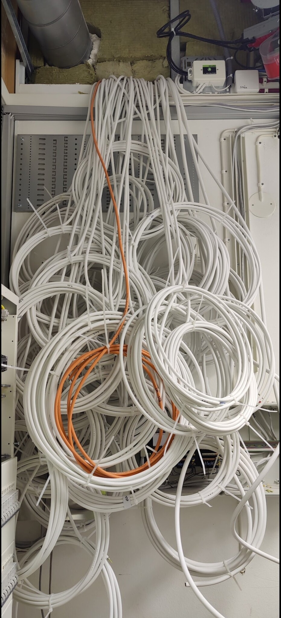

Konstigt att det inte finns plint för biledare, kan inte heller se att man använder sig utav sådan kabel

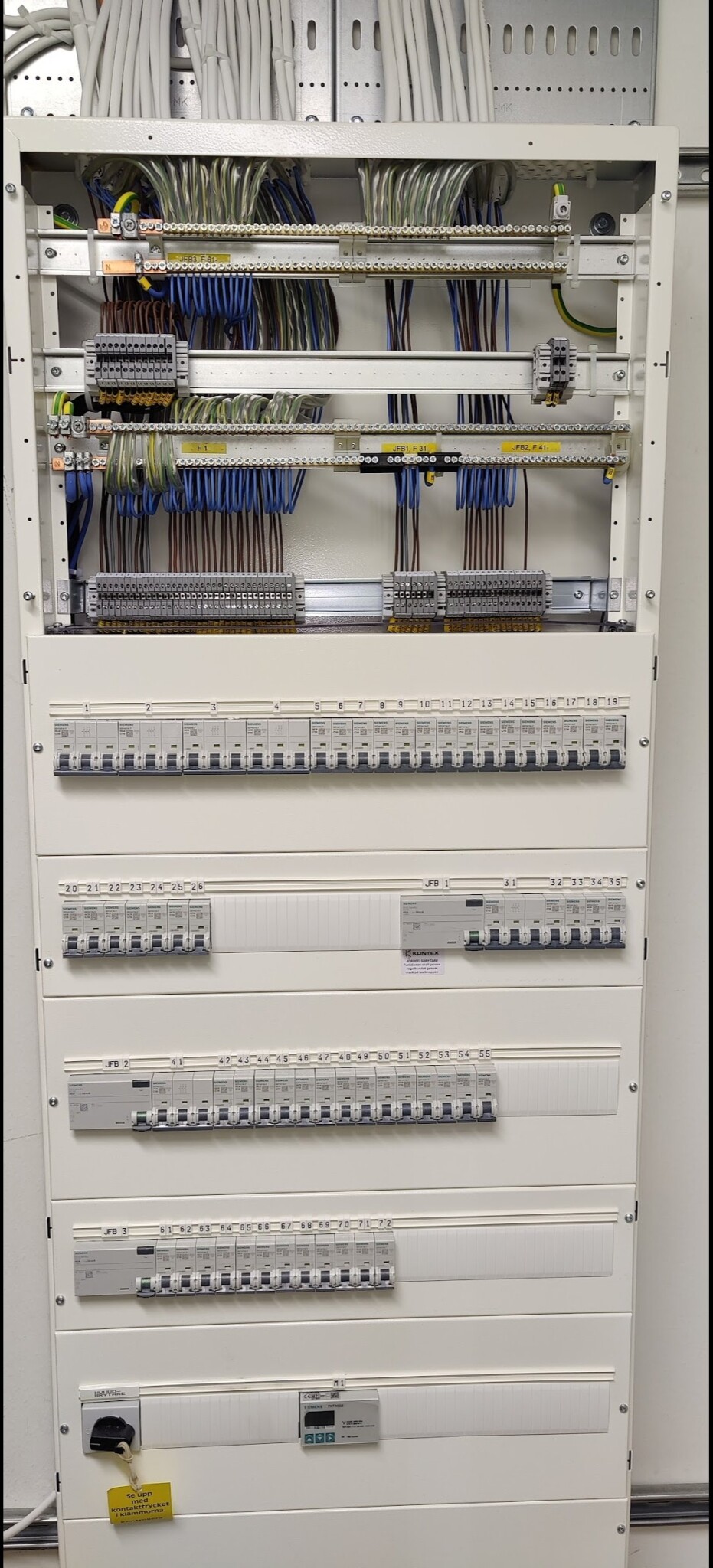

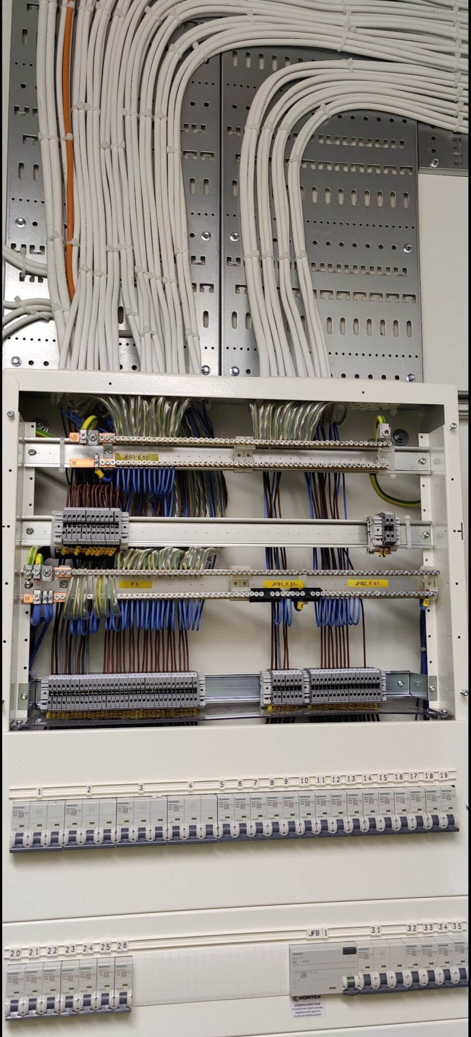

Finns det något mer tillfredsställande än att koppla en redig central😁
Kabelhärva i en teknisk central med vita och orange kablar organiserade i runda slingor.
Elcentral med ordnade kablar och säkringar, del av ett större elinstallationsprojekt.
Elcentral med säkringar och kablage fördelat på flera nivåer, visar detaljerad kabeldragning och anslutningar i en renoverad byggnad.

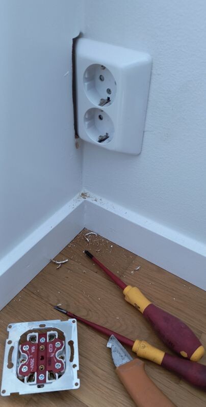

Mikael_L
Ibland blir man lite full av skratt över vilka lösningar tidigare elektriker (eller hemmapulare) har gjort.
Hos denna kund skulle jag bara byta ut div uttag och strömbrytare och skyddsjorda samtidigt, de hade nyligen köpt huset.
Just här satt det ett ELKO RS ojordat och skulle bytas till samma men jordat
Urtagningen var väldigt exakt, det gick nätt och jämt ta bort det gamla och lika nätt och jämt få dit det nya.
Men är det verkligen el-pul tror du? Satt inte uttaget där innan och sedan har man gjort väggen tjockare/byggt väggen? Inte särskilt snyggt men kanske ändå bättre än hempulad el.
13th Marine och 1 till
Mikael_L
Ja det hela var svårt att förstå, för väggen ifråga hade ett glasparti och sen glasförsedda dörrar in till vardagsrummet, och det borde faktiskt vara från byggåret.
Så om någon satt en dosa på fel ställe då, så det fick lösas sen, eller om väggen kanske blivit klädd med ett extra skivlager ... ja jag vet inte.
Jag löste det helt enkelt genom att göra likadant, för de tyckte det var helt OK, uttaget går ju trots allt att använda.
