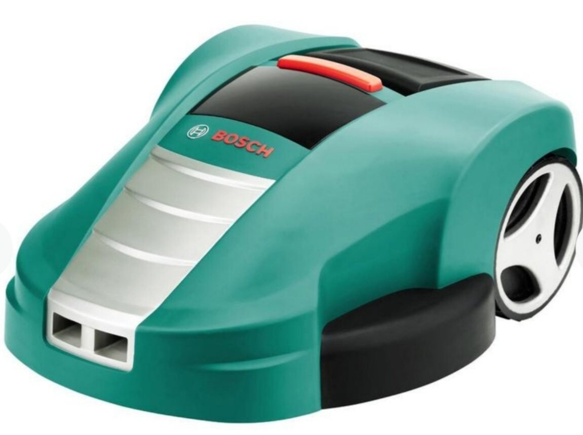

Just nu står klipparen still för att en gren svept över stopp-knappen (som är alldeles för känslig
Det händer ofta mig också på min gamla indego, en gigantisk stoppknapp som högsta punkt 🥺
Räcker det att man vara lite mer än kuddar den också? Så är det nämligen på Luban. På min gamla Automower krävs det mekanisk kraft för att stoppa.
Jag funderar på att sätta fast ett handtag till en skåpslucka i två tunna plastskivor som jag sedan tejpar fast med dubbelhäftande tejp. Detta bör hindra ned hängande grenar från vinbärsbusken eller från en sälg på granntomten att stoppa den.
Men nu senast måste det ha varit ett djur, men det hade kanske stoppat det också?
