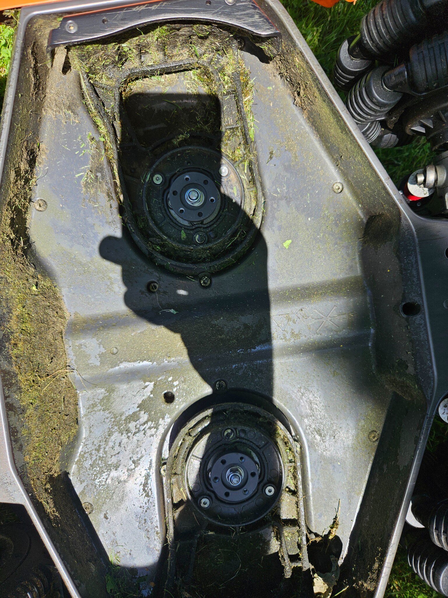

Vid i princip varje klippning pausar min luba 2 3000 med avisering att klippskiva sitter fast utan att den gör det någon som haft samma bekymmer? Brukar i regel räcka att snurra på disken å starta
Tomture61
Hmm, har du även lossat diskar och kollat så det ej är främmande föremål där.
Kolla även att mutter sitter åtdragen till medbringare.
Vilken mutter menar du?

Under klippdiskar, du ser dessa när du demonterat dessa.

Lossar ma

B Bonnabygg skrev:
Lossar ma
Om du trycker 2 ggr på gräsknappen + 1 gång på start åker hela paketet ned för lättare åtkomst undertill.
B Bonnabygg skrev:
Lossar ma
Allt verkar ok

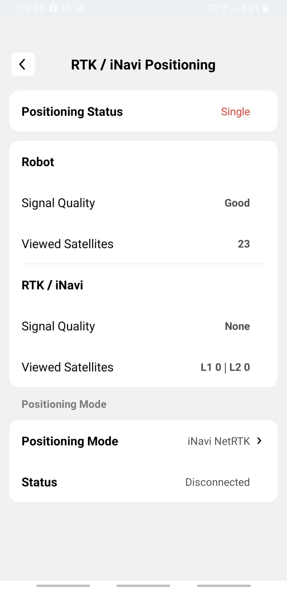

För att spinna vidare ang detta med satellitstyrda klippare.
Tidigare årsmodeller utan iNavi så var det mest diskussioner om vart RTK antennen skulle sitta.
En del laddade ned en app för att kolla om man ens hade GNSS satelliter 😆
Även jag 😊
Ser ej ngt sådant nu så det är nog utsorterat för bästa placering.
Finns även ett utmärkt verktyg i appen som ger installationspoäng, 100 är bäst.
Nu är det nya spännande utmaningar, iNavi (netRTK)
Hur vet jag att 4G är ok för mig, vilket verktyg kan man använda sig av.
Ens telefon är ingen gräsklippare + den befinner sig ej i marknivå.
Klipparen har ett bra verktyg.
Robot = hur många satelliter klipparen ser
RTK/iNavi = hur många satelliter man får in via 4G eller WiFi
Tyvärr finns ej info om hur många satelliter som ses gemensamt kvar.
Men har man under 20 st är det ej optimalt.
Så demonstrativt är 4G avstängt i bilden.
Kör ut klipparen där det kanske upplevs som att klipparen beter sig udda, tappar orienteringen.
Tag fram denna sida i appen och kolla hur det förhåller sig.
