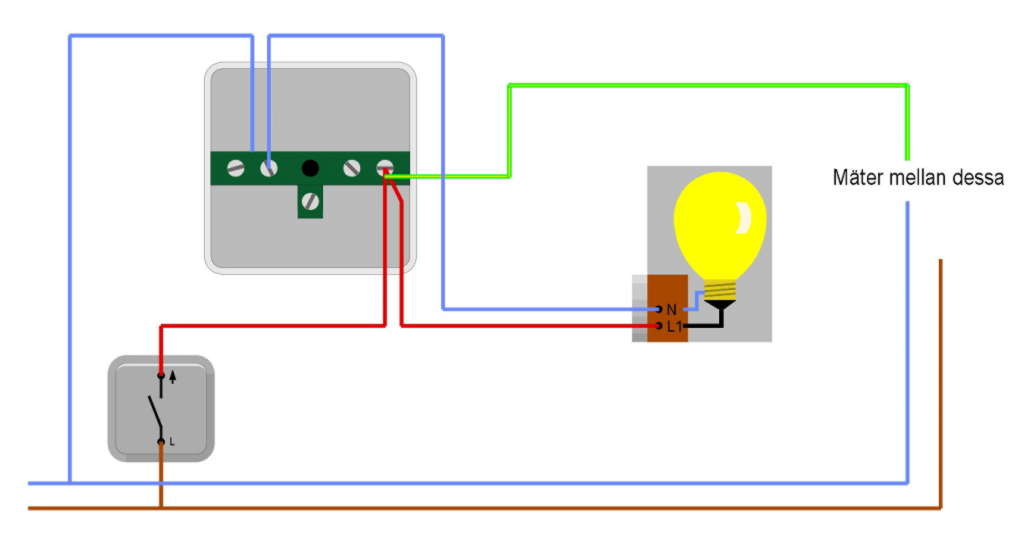

D Daniel 109 skrev:
Hur misstar man en tändtråd för en jord om man summrar?
Ett stort problem, och en stor fara det där.
Om det på samma tändtråd sitter en 60W gammal glödtrådslampa så kommer någon enkel slags "summring" ge skenet att det är riktig jord.
Om anläggningen har jordfelsbrytare går det dock lätt att göra en snabb test som avslöjar det, - slå av JFB innan mätning samt mät mot en jordpunkt.
Schematisk illustration av en elektrisk krets med glödlampa och etikett som beskriver var man ska mäta.
Dra gärna till med en anläggning där rött förekommer både som jord och tändtråd. Även skyltat så vid centralen. Däremot står inget om röd tändtråd.
Därför det är viktigt att inte glömma hjärnan hemma.
Nu var detta troligen en ödesdiger chansning, kanske sen eftermiddag utförd av person med bristande erfarenhet.
En del jagar gärna upp sig över hur jobbigt allt är, öppna dosor och central huuh, dom regel hade de enkelt hunnit med detta på samma tid det tar att gnälla om det.
Kommentar @Mikael_L?

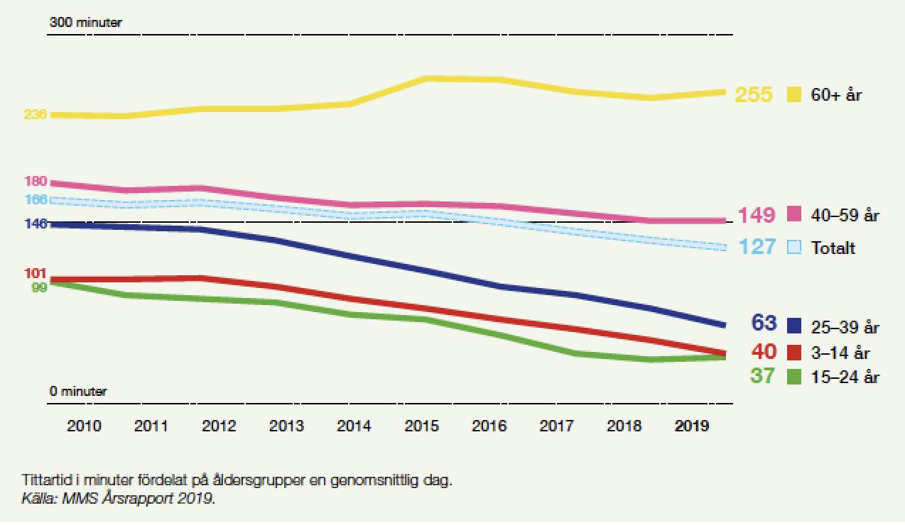

E El-Löken66 skrev:
Hur då sänds?
Jag har då i alla fall inte sett det på decennier.
Äldre tittar fortfarande på gammeldags TV. Skiftet till att lämna TVn delar 70-talisterna medan det inte är aktuellt för yngre.
Graf som visar genomsnittlig daglig TV-tittartid per åldersgrupp från 2010 till 2019.
https://www.mprt.se/globalassets/do...ling/mediekonsumtion/mediekonsumtion-2020.pdf
Lärde mig detta när jag ville klippa Comhem-kabel-TVn i bostadsrättsföreningen. Otänkbart för åldringarna.
Nyfniken och 1 till

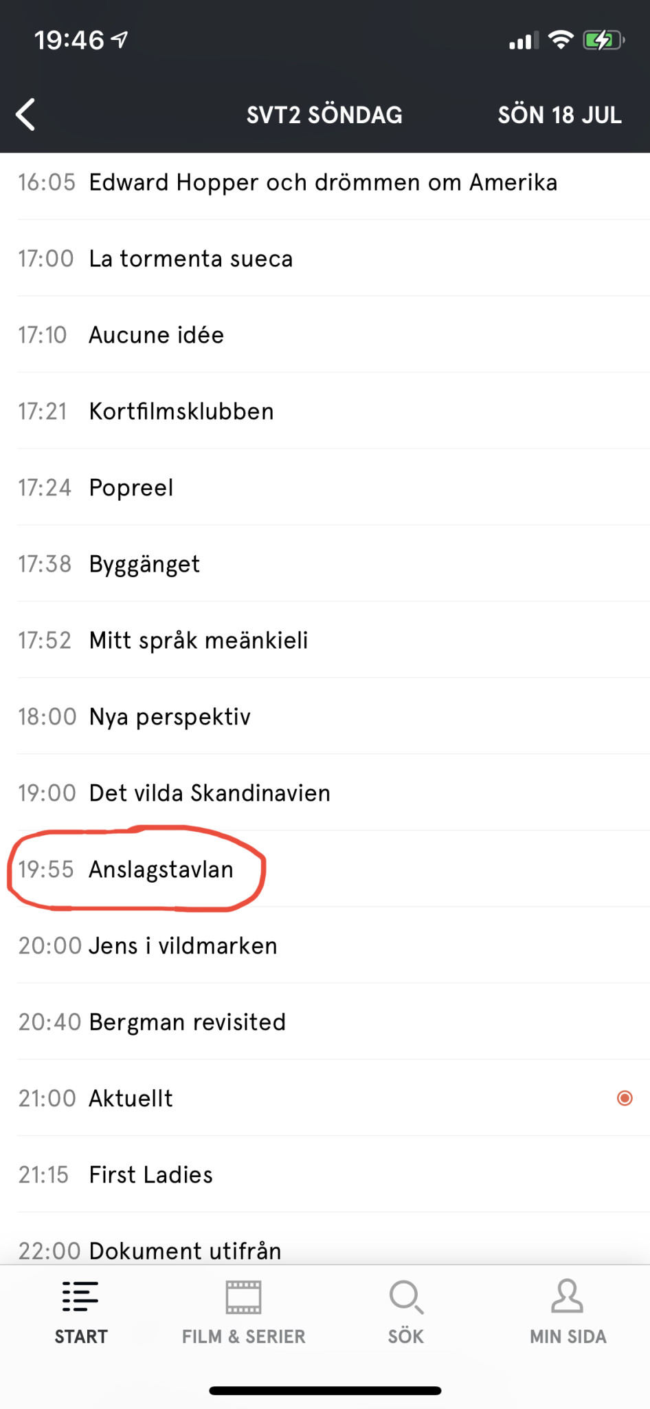

Sänds via tablå-tv.
TV-tablå för SVT2 med tider och programnamn, markerat vid "Anslagstavlan" kl. 19:55.
Totte_S och 2 till
