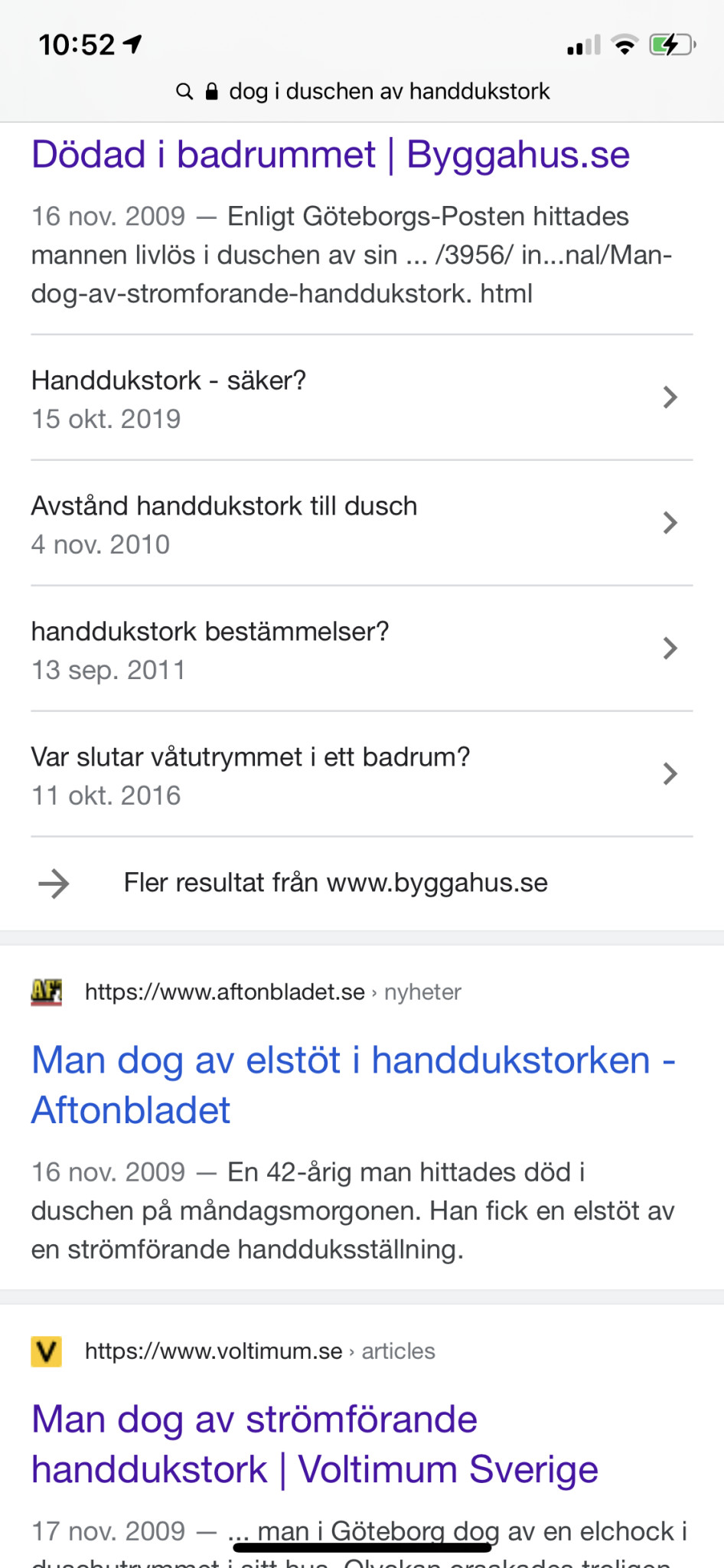

Hittat ett dödsfall i dusch där handdukstork har varit inblandad.
Men där var bara mannen hemma när olyckan inträffade.
https://www.voltimum.se/articles/man-dog-av-stromforande-handdukstork

Å ännu värre blir det om det som står på Aftonbladet stämmer,
”När ambulanspersonalen tog i den döde mannen var han fortfarande strömförande, skriver GP.
Polisens tekniker samt en elektriker skickades till platsen.
– De konstaterade att det var något elfel på handdukstorken, säger Tomas Fuxborg.
Polisen rubricerar det inträffade som en olyckshändelse.”
Olyckan har diskuterats bl.a. här på BH tidigare och händelseförloppet verkar som sagt skilja sig från det som beskrivs i filmen.
https://www.byggahus.se/forum/threads/doedad-i-badrummet.131197/
https://www.byggahus.se/forum/threads/el-olyckan-med-den-stroemfoerande-handdukstorken.156912/
I den senare tråden finns en beskrivning av felet, av medlemmen @Rrrrr som ju fortfarande är aktiv på forumet.
