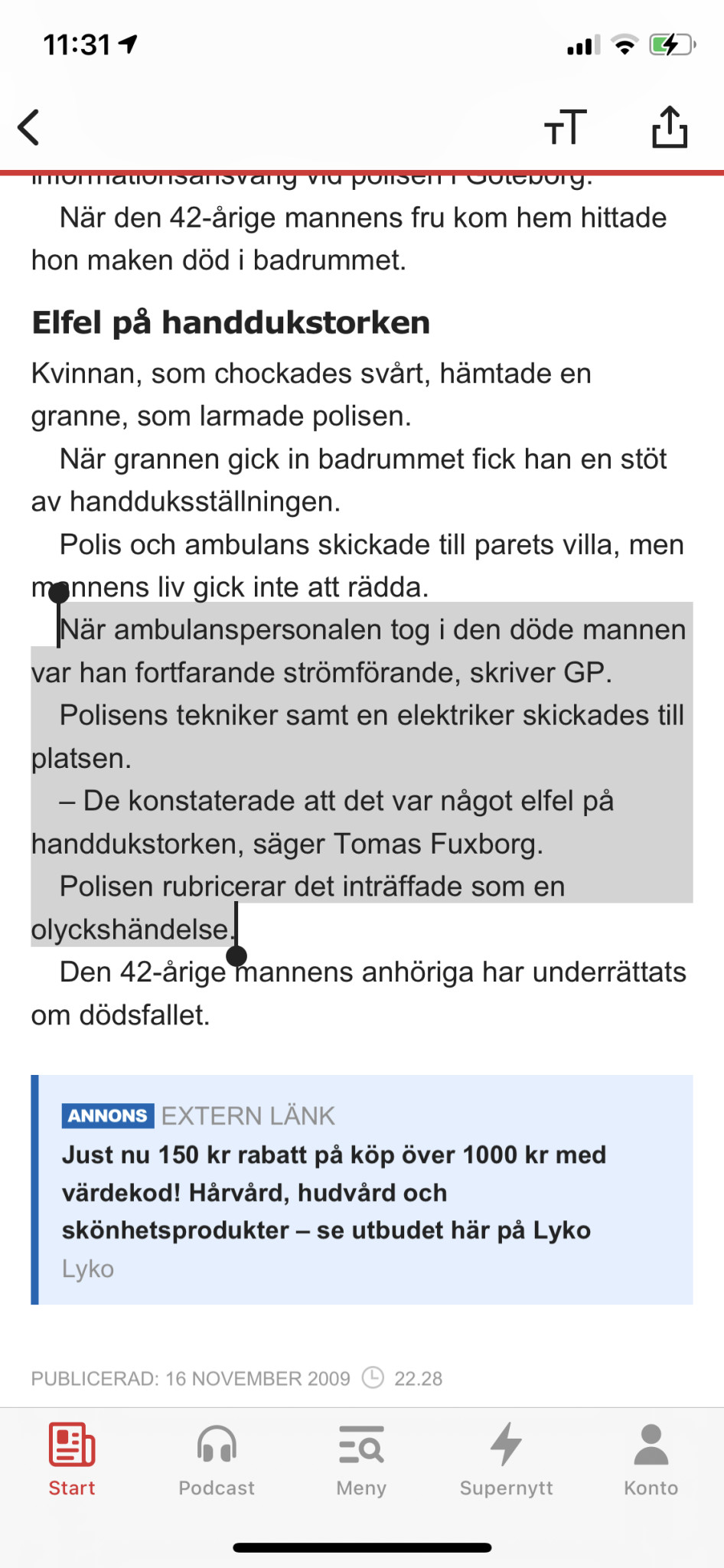

Demmpa Demmpa skrev:
Å ännu värre blir det om det som står på Aftonbladet stämmer,
”När ambulanspersonalen tog i den döde mannen var han fortfarande strömförande, skriver GP.
Polisens tekniker samt en elektriker skickades till platsen.
– De konstaterade att det var något elfel på handdukstorken, säger Tomas Fuxborg.
Polisen rubricerar det inträffade som en olyckshändelse.”
Hur kan personen vara strömförande om det var en stor duns?
Trodde personen stupade på golvet då, men om det stämmer måste det handlat om en spark i väggen eller nåt.
Eller du menar inte att torken var strömförande kanske?

Det som står inom citationstecknen är inget jag själv skriver/hittar på utan det är klippt från Aftonbladets artikel.
Hur kan frun höra en duns när hon inte var hemma? (Läs bl.a. Aftonbladet’s artikel)
https://www.aftonbladet.se/nyheter/a/oRMgQm/man-dog-av-elstot-i-handdukstorken
Edit:
Skärmdump från Aftonbladet artikel om en olycka med en handdukstork.
Det gråa fältet är det jag kopierade och klistrade in mellan citattecknen.
[länk]
Edit:
Olyckshändelse? :thinking:
Inte i el säkerhetens land Sverige väl, kom inte och säg att detta inte kunde undvikas.
Okej så grannen tog i torken och fick en stöt och sen kom sjuksköterska och tog i mannen och fick också en stöt.
Enda sättet jag kan tolka detta är att mannen fastnat med handen i kramp runt torken och att jordfelsbrytaren var obefintlig eller satt ur spel.
