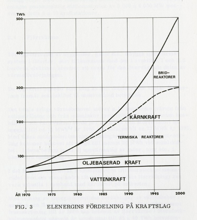

Vi har rätt ofta överskattat det framtida effektbehovet, teknikframsteg ger besparingar man inte såg.
Vet du att 1972 hade en utredning kommit fram till att Sveriges energibehov 1990 skulle vara 190TWh och år 2000 skulle elbehovet vara 500TWh :surprised:
Nu idag .., 2022 förbrukade vi 137TWh.
Man hade också utsett 170 olika platser i Sverige för att lokalisera kärnkraftverk, nordligast i Jävre, lite söder om Piteå.
Planen var dessutom att Brid-reaktorer skulle börja fasas in på 80-talet och sakta ersätta de termiska BWR och PWR.
Ja det är mycket som inte blev som det var tänkt. :)
Det finns tidigare prognoser också, som i stort inte var bättre, som jag inte redovisar.
