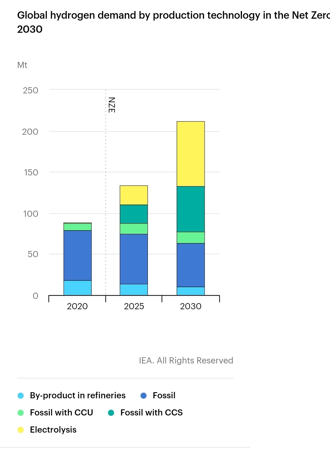

harka harka skrev:
jag får det till att det behövs en elektrolysör på 0.2 MW för att skapa den mängden vätgas på ett år
Enligt rapporten som länkas i tweeten genererar en 5 MW anläggning 0,7 kilo ton.
https://www.iea.org/reports/hydrogen
/Höghus

harka harka skrev:
jag får inte ihop'et...
du säger att det uppges – jag har inte gått igenom hela tweetflödet – att det produceras 30 kton vätgas varje år, globalt
märkligt då att norska Nel – med 95 år i branschen – har en kapacitet att tillverka nya elektrolysörer på över 500 MW varje år :thinking:
bland annat levererar Nel i år en elektrolysör till Ovako Steel i Hofors på 17 MW, som borde kunna producera 2500 kton vätgas per år :thinking::thinking:
edit: rättat min beräkning av Hofors möjliga vätgasproduktion
30kton vätgas = 30 000 000kg
990 GWh, om vätgas har 33kWh/kg.
Dvs ca 113MW vid 100% verkningsgrad / 24/7 produktion. Känns som det försvann en faktor 1000 i beräkningen. Oavsett 0.2 eller 200MW, så är den siffran helt försumbar i världen.
Tittar man på iea rapporten som diskuteras Stapeldiagram som visar global vätgasproduktion från olika tekniker mellan 2020 och 2030.
Så ser man att produktionen från vätgas via elektrolys är försumbart för tillfället. Det beror på att huvudparten av vätgasen produceras från reformering av naturgas, precis som stora delen av världens elproduktion är. Om källan är fossil finns det ingen anledning att gå omvägen via ett kraftverk och sedan göra vätgas med elen.
Så det är inte konstigt att vätgas från elektrolysör är ovanligt i världen.
Man kan ju fundera på hur realistiskt det är med vätgas i framtiden. Jag tror den har en roll att spela, men den kanske kommer i olika sammanhang. T.ex. via ammoniak för att kunna transportera den (vätgas är dyrt att transportera), via injicering av elektrolysproducerad vätgas I naturgasnäten (producerad när solen skiner och vinden blåser).
Däremot så kommer den ju inte att göra elpriset lägre, däremot så kanske den kan hjälpa till att lagra el. Ska vi skippa fossila bränslen kommer det bli extrema mängder vind och sol, som kommer göra att det blir extrem skillnad I tillgång och efterfrågan på elmarknaden.
IEA gissar ju på en 3 dubbling på åren mellan 2020 och 2030, jag tror det bara är början.
Sen får man inte glömma att det finns många alternativ, om man bara vill flytta elförbrukning/produktion i tiden. Pumpkraftverk är en sådan teknik, okomplicerat och med bättre verkningsgrad än el--> vätgas--> el.
pmd och 1 till

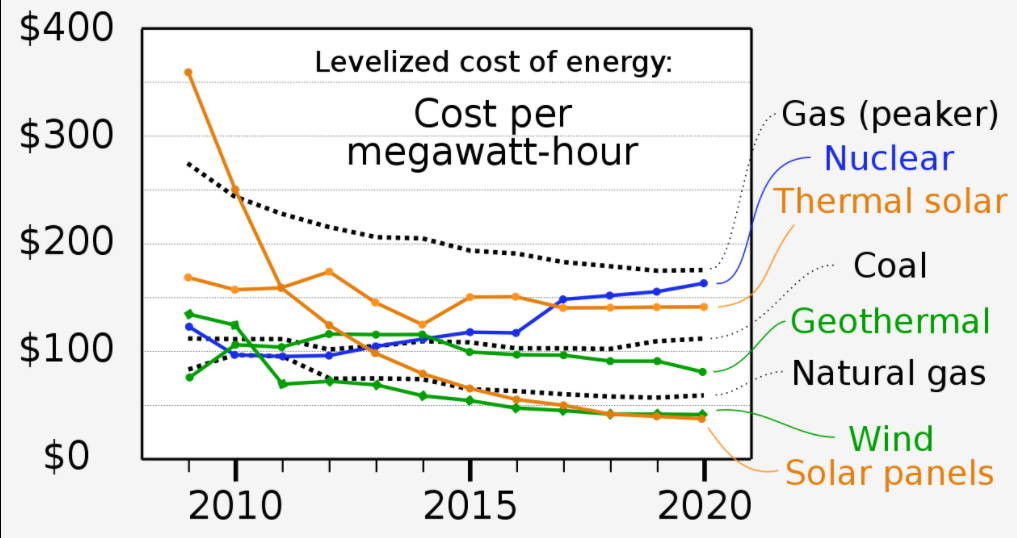

V vik_tor skrev:
Bygger vi ut kärnkraften så behövs ingen mer vindkraft. Problemet löst.
Så är det, japp.
Är du då beredd att betala ett spotpris på 1,50SEK per kWh i ständigt spotpris också? Året om, inte bara under vintern...
Graf över jämförelse av nivåiserade energikostnader för olika energikällor från 2010 till 2020.
Jag finner dock denna prisnivå på kärnkraftsel något lite negativ. Det finns många bedömningar att kärnkraft ska kunna byggas så priset blir bara lite över 1kr/kWh.
https://en.wikipedia.org/wiki/Levelized_cost_of_energy
harka och 1 till
