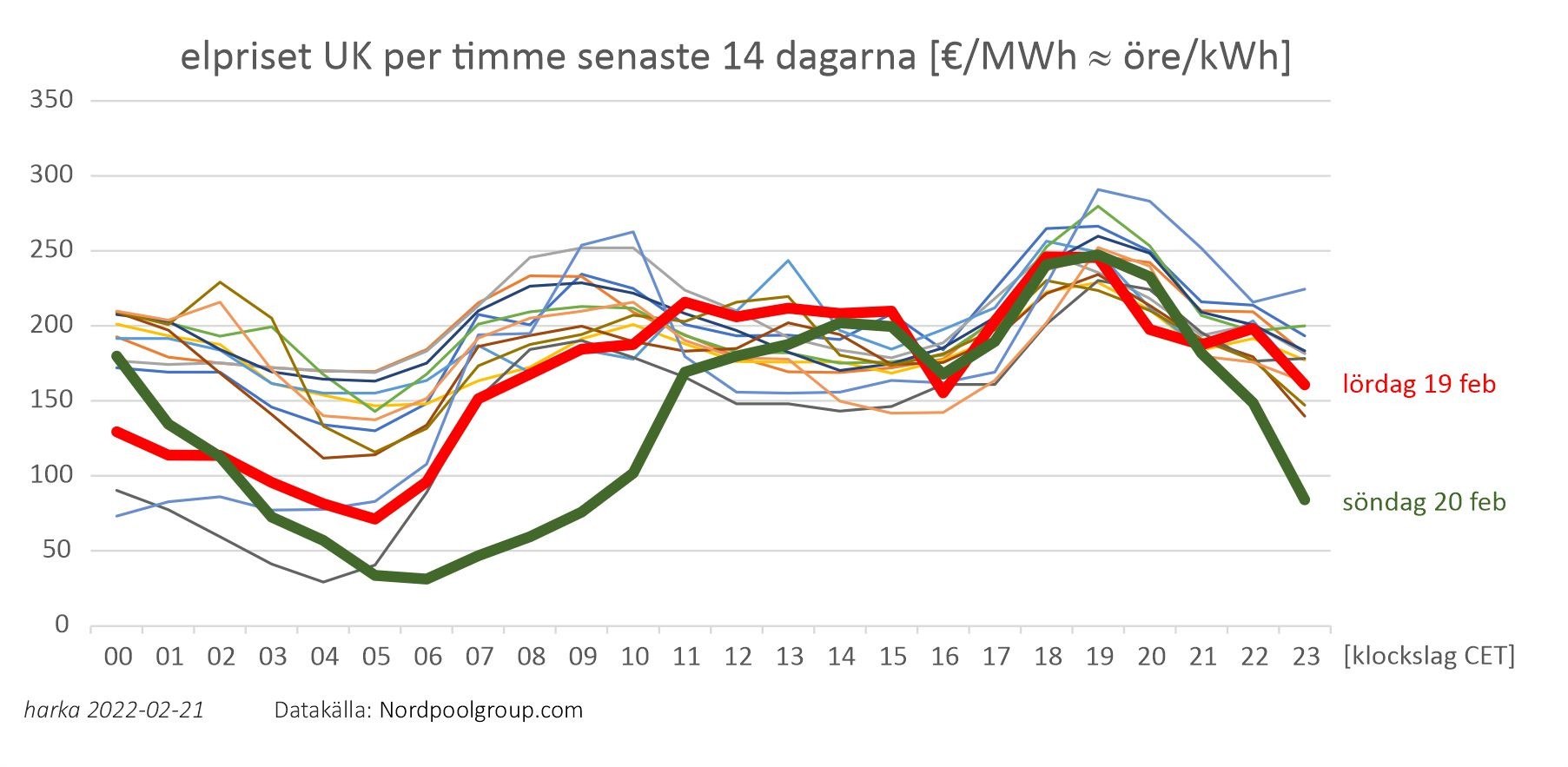

jodå, vindkraftverken stängs av vid för hög vindstyrka, gränsen för det (cut-out) ligger nog normalt runt 25 m/s, men verken är byggda för att klara 50-årsvindar, alltså inte gå sönder för vindar som uppträder en gång vart 50e år – deras vardag är ju att stå och snurra i blåsten...
jag har heller inte sett någon rapportering om skadade vindkraftverk efter Eunice – men sen kan det nog finnas exempel ändå, kanske då mindre vindsnurror av mer privat karaktär (jämfört med de ägda av elproduktionsbolag)
min poäng var att även om vindkraftverken slutar att producera – oavsett om det beror på för svaga eller för starka vindar – så är det inte en oförutsedd händelse (som ett snabbstopp av en kärnreaktor) utan man har koll på detta flera dagar i förväg
just fallet med att man stänger av vid alltför kraftiga vindar tror jag har begränsad betydelse:
– bortfall i intäkter för vindkraftägaren? japp, men prisnivån är låg vid stormigt väder så förlusten är liten
– bortfall av effekt i elkraftsystemet? liten då vindkraftverken både före och efter cut-out producerar på max och andra vindkraftverk/-parker i regionen också ligger på maxproduktion
just vid stormen Eunice i helgen fick engelsmännen njuta av lite låga elpriser:
Graf över elpriset i Storbritannien per timme de senaste 14 dagarna, med flera linjer som visar prisfluktuationer.

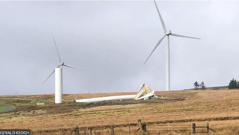

Kring den 20 februari kollapsade en Nordex turbin i Pant Y Wal wind farm i Gilfach Goch i Wales men samhället i närheten klarade sig.
där ser man... det hände för en vecka sedan, så långt innan Eunice kom sättande
stolpen snyggt kapad 18 meter upp från marken, byggd 2013
foto från BBC:
Vindkraftverk med en avbruten vinge på marken, andra turbiner intakta i bakgrunden.

Jag tror det var Dudley som orsakade skadan och nu är Franklin på gång.
På tal om risker så är underkylt regn och blötsnö nära nollan också potentiella faromoment. Is som släpper bladen kan ge våldsamma vibrationer.
stormen Dudley anlände två dagar efter olyckan – det fanns ingen namngiven storm när tornet gick av
