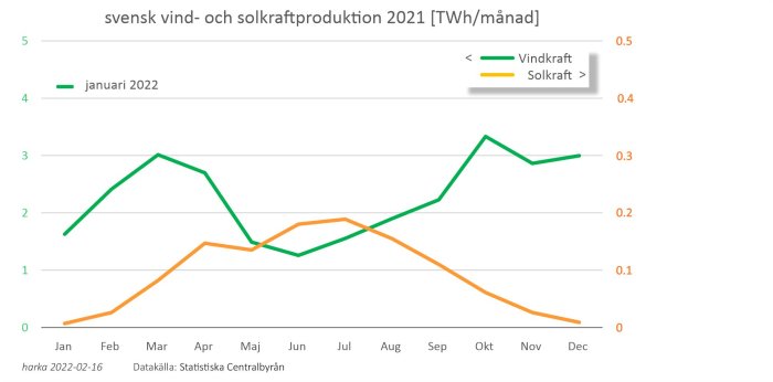

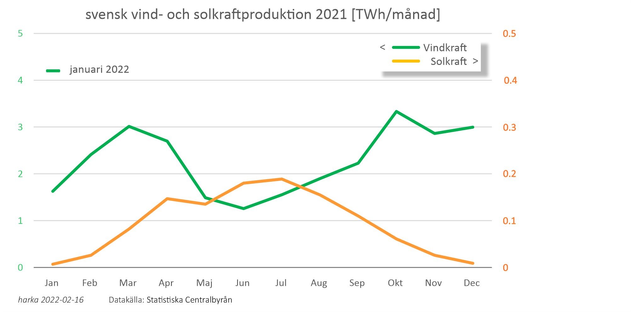

andra kommentaren gäller nyttan med solkraft i Sverige
det är nog oundvikligt att vi kommer att ha en varierande elproduktion framöver, alldeles oavsett om vi bygger ny kärnkraft i landet eller inte – det lär inte bli aktuellt att förbjuda varken vindkraftverk eller solpaneler
solkraften ligger i ungefär samma produktionskostnad som vindkraft (i alla fall i Europa, gissningsvis lite sämre i Sverige), så vi har knappast råd att avstå från de båda och solen kompletterar vindkraftens långsamma säsongsvariation rätt bra, under det senaste året såg produktionen av sol och vind ut så här i Sverige:
notera att kurvorna har olika skalor och det skiljer 10 gånger mellan dom
en annan notis är att januari 2021 var den sämsta januarimånaden för vindkraft på tre år – jag la in årets blåsiga januari som i stället var den bästa månaden någonsin (även en effekt av successivt ökad installation)
och det är väl inte omöjligt att det kan vara enklare att anlägga solcellsparker än bygga vindkraftverk i SE4
Det är en god tanke, men vi har rätt mycket av pöbelvälde redan (brukar kallas för demokrati). Meritokrati är förvisso i princip bättre, men risken blir större för uppror då.D djac skrev:
dom kompletterar varandra genom att leverera max vid olika månader på året – sen beror det förstås på om de matchar varandra i storlek (och det gör dom inte idag)P pmd skrev:
i Svenska kraftnäts långtidsmarknadsanalys varierar de solproduktionen mellan 8 och 28 TWh i sina fyra scenarios (idag drygt 1 TWh)
jag har ingen hektarsiffra... och jag antar att teknikutvecklingen gör att de blir mer effektiva och drar mindre yta över tid
jag kan också konstatera att år 2020 var Sveriges solproduktion ungefär 1 TWh medan Tyskland skapade 49 TWh samma år, så det går att knö in en hel del solceller och fortfarande producera anständigt vin och potatis
Tyskland har rimligen mer solinstrålning per yta än vad Sverige har, men jag hittade inga siffror på kort tid eftersom min koncentrationsförmåga är lite nedsatt så här dags …
Variationen mellan södra och norra Sverige lär nog också vara större än motsvarande i Tyskland.

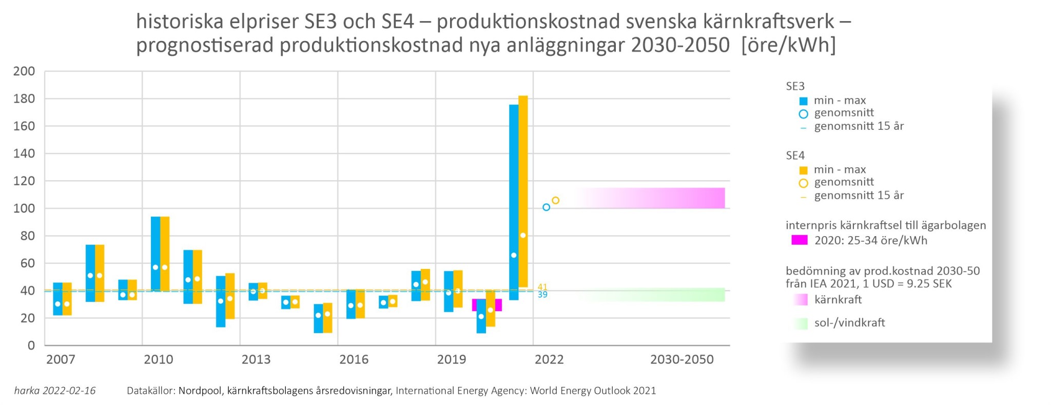

man kan ju filosofera över denna vackra graf med prishistorien och kostnadsprognoserna framöver
priserna var faktiskt högre och spridande under "kärnkraftseran" i början av perioden, och lägre och jämnare under de sista åtta åren med mindre kärnkraft men mer vindkraft
sen blev det ett prisrally på gas-, kol- och CO2-priser och förstörde 2021... det rekorddyra 2021 återfinns i "alla" länder, oavsett om de är kärnkraftsdominerade eller rejält "mörkgröna"
även januari 2022 (cirklar) ligger riktigt högt – nästan lika högt som för tolv år sedan, 2010...
framöver då? ja, IEA gör prognosen att produktionspriset för kärnkraft landar runt dryga kronan per kilowatt och runt 40 öre för sol- och vindkraft
om vi tror på prisdifferensen som IEAs prognos anger, och räknat på helår så är prisskillnaden mellan 150 TWh kärnkraftsel och sol-/vindel ungefär 100 miljarder kronor om året – pengar som man borde kunna köpa en hel del systemtjänster för att hantera variationerna i elproduktionen, och fortfarande få en slant över
det känns lite märkligt att man (44% av svenska folket enligt Novus) sitter och säger "jag väljer kärnkraft" – jag gissar att överlappet är stort med de som tycker att dagens elpris är för högt, men med kärnkraftsalternativet skulle elpriset vara en bra bit högre än vad vi i genomsnitt upplevde under det gräsliga 2021
och om omvärlden klarar att hantera sol- och vindkraft – har då Sveriges näringsliv råd med elpriser som ligger 2-3 gånger högre än i konkurrerande länder?
