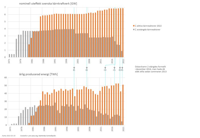

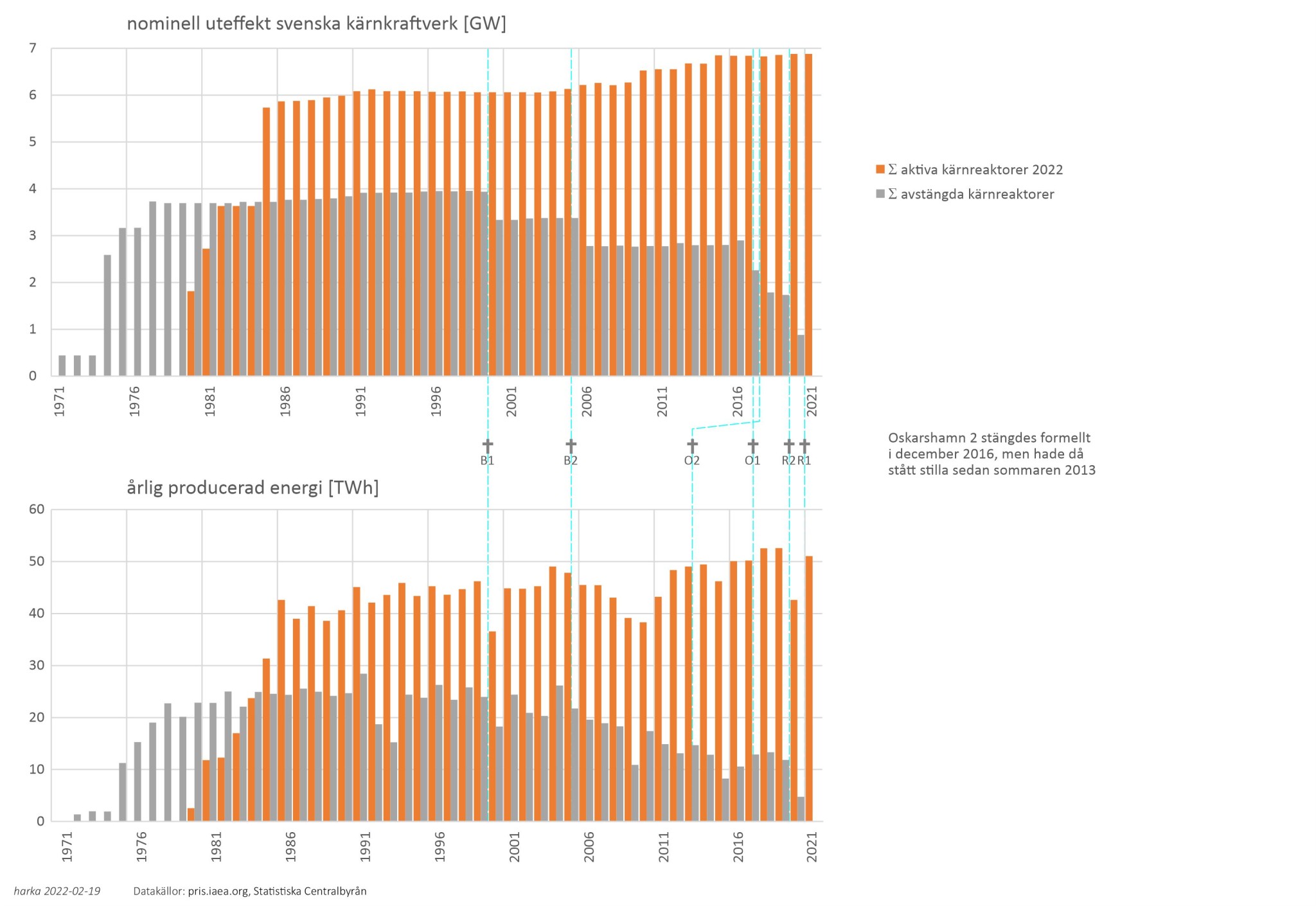

trähandtag trähandtag skrev:
Vi har riktigt lagt ner flera kärnreaktorer o då främst i södra sverige, men samtidigt har produktion från de kvarvarande reaktorer ökat så att den totala produktionen bara minskat något
jag tycker det ligger mycket i den observationen
de sex reaktorer som är i drift har sedan de driftades fått en ökad uteffekt med sammanlagt drygt 1 GW (medan de sex som lagts ner uppgraderades under sina levnadsår med sammanlagt ca 0.3 GW)
likaså hade de som nu är nedlagda en sämre driftsstatistik – färre timmar per år med leverans – undantaget Barsebäck 2
sammantaget har det sett ut så här genom åren vad gäller nominell uteffekt och faktiskt producerad el:
Stapeldiagram över nominell uteffekt och årlig producerad energi i TWh för svenska kärnkraftverk från 1971 till 2021.
som synes har produktionskapaciteten och leveranserna på våra sex aktiva reaktorer ökat de senaste 10-15 åren
för de nu nedlagda reaktorerna så hade de betydande reduceringar av sina leveranser mellan 2006 och 2016 (trots att ingen reaktor lades ner under perioden)
så för totalen elproduktion i landet märks det inte sååå mycket utav reaktorernas nedstängnngar, men däremot har nedläggningarna minskat elproduktionen i södra Sverige (ersatt med vindkraft, främst i Norrland)

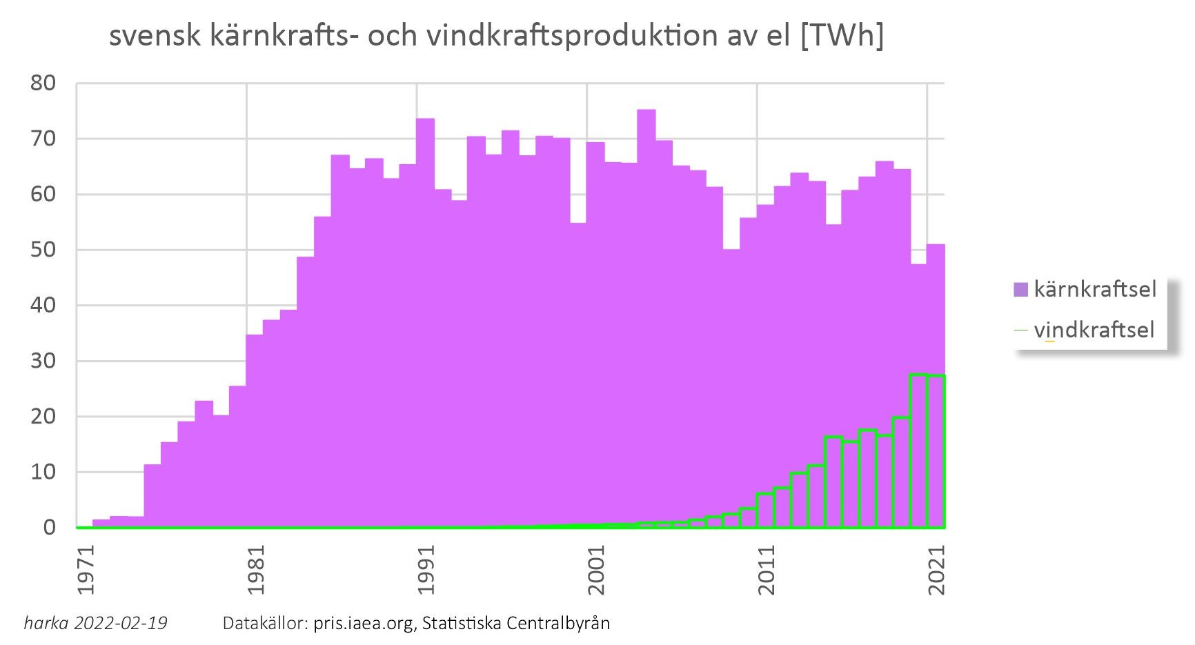

Förstår inte varför man måste medvetet förvränga sanningen?
fast just den totala elen som kommer från kärnkraft har minskat (även om de kvarvarande reaktorerna har blivit mer produktiva)
på det glada 90-talet – med alla tolv reaktorer igång – snittade kärnkraften 67 TWh per år, i fjol var den nere på 50 TWh, så mellan dom rör det sig om en 25-procentig nedgång, även om argumentationen (om den överhuvudtaget nämner några tal) brukar prata om "en halvering av kärnkraften" som är rätt om man räknar antalet reaktorer – från tolv till sex – men den producerade elen är långt ifrån halverad
och den minskningen kompenseras mer än väl med de 27 TWh som vinden producerat de senaste två åren
Stapeldiagram som visar svensk kärn- och vindkraftselproduktion i TWh från 1971 till 2021.
