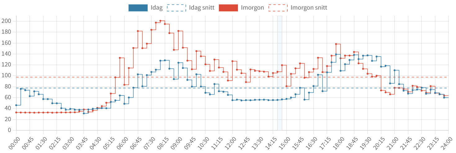

Imorgon har ju kvartspriserna verkligen fått fnatt, snacka om att priserna hoppar fram och tillbaka...
Prisjämförelsediagram över elpriser för idag och imorgon i SE3, med varierande kvartalspriser markerade i rött och blått.
Visst att man får en del konstiga effekter när folk anpassar sig från 1 h till 15 min priser, men detta är ju bara löjligt. Det är klart värst i SE3.

Jo vete tusan hur det kan bli sådana här hopp, har inte sett någon djupare artikel som beskriver hur budningen kan bli så här?? Eller försöker elmarknaden "sminka en gris" med nya algoritmer?
På stigande priser är det sista kvarten på timmen som är dyrast, på sjunkande priser så är det den första kvarten som hoppar iväg. Jag gissar att det beror på att man har en algoritm som räknar ut vilka kvartspriser man skall buda med som har timalgoritmerna som bas.
Det har aldrig varit så hackigt som idag, men det har ju varit hackigt förr.
Jag funderar om det är värt att fundera på om man skall köra värmen enbart de två billigaste kvartarna varje timme. Värme är ju något man behöver nästan hela tiden nämligen. Men för tillfället så har jag valt att köra värmen på halvfart under de sdyraste timmarna på dygnet istället och köra mer än 100% (av behovet) på de billigaste.
Det börjar vara många parametrar att ta hänsyn till nu. Snart behöver man en AI för att räkna ut algoritmen som man skall ha för att styra skiten...
Jo kom på en ny artikel om det här och det här förlorar då svensk industri på. Sen angående hushållsel tror det är så många som har rörligt elpris.
Johan Tavast syftar på införandet av den flödesbaserade kapacitetsberäkningsmetoden (flow-based) och mFFR EAM som är ett nytt automatiskt system för balansering av elsystemet som aktiverar reserver var 15:e minut via en algoritm.
I kombination innebär dessa:
  • Oförutsägbara priser: Flow-based kan flytta kapacitet och skapa stora prisskillnader mellan områden, medan mFRR EAM förstärker volatiliteten på balansmarknaden.
  • Högre kostnader: Industrin drabbas av ökade balans- och kapacitetskostnader, särskilt i södra Sverige där elbristen är störst.
  • Svårare planering: Företag får svårt att förutse sina elkostnader på både spot- och balansmarknaden.
  • Risk för konkurrenskraften: Elintensiva industrier riskerar att bära kostnaden för införandet av de nya modellerna.
https://www.tn.se/hallbarhet/44853/...emet-uppenbart-att-sverige-dragit-en-nitlott/
[länk]
Så i praktiken så måste industrierna köpa på sig vattenkraftsdammar (lokalt) för att slippa betala för obalanserna - det är så jag tolkar det i alla fall. Det lär vara det enda kraftslag som klarar variationerna. Men i praktiken så finns ju inte dessa i någon större utsträckning i SE3 och SE4...
...så inte ens den idén fungerar.

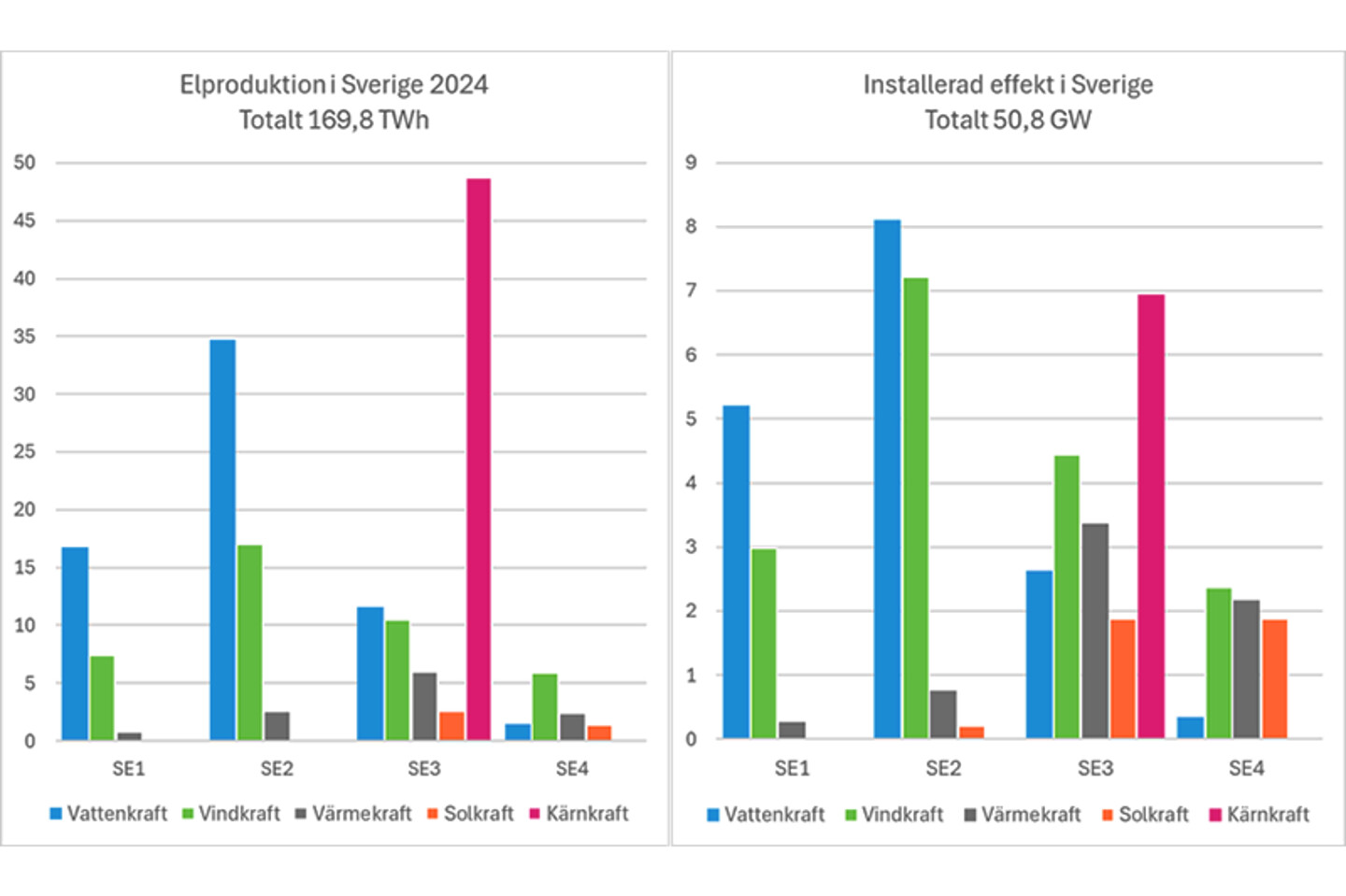

Mja, SE3 har faktiskt hyfsat mycket vattenkraft.
Kolla t.ex. på Holmen som har mycket egen elproduktion.
Diagram över elproduktion och installerad effekt i Sverige 2024, uppdelat i SE1-SE4, med fokus på vattenkraft, kärnkraft och solkraft.
Knepigt är det 🤔
Citat
I Norden, där vattenkraften dominerat, betyder det att vår förmåga att balansera nätet försämrats avsevärt. Det betyder att man kan fråga sig vem elsystemet faktiskt är till för.
– Vi har tvingats till en försämring för att passa in i den kontinentala logiken. Ska vi harmonisera för harmoniseringens skull, eller ska det faktiskt finnas ett mervärde? "
Hur algoritmen är uppbyggd skulle var intressant att veta, jag kan tänka mig att en solupp/nedgång passar väl in i 15 minuters algoritmen. Sen blir jag inte klok på hur "day-ahead" budningen går till nu på Nordpool?
lars_stefan_axelsson
S
Killgissning från mig, men är det inte mestadels strömmande kraftverk i SE3-4?
