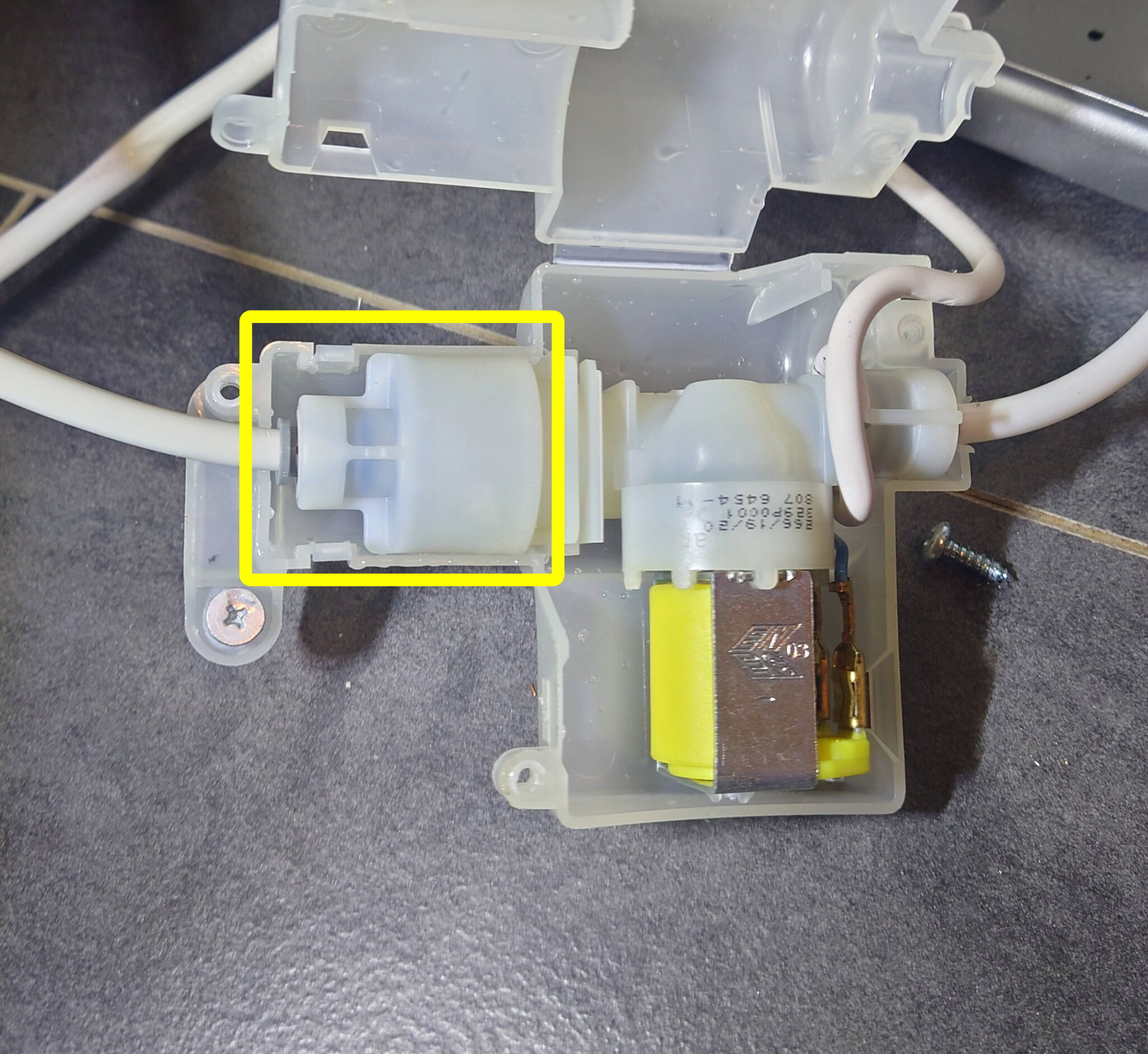

Tjo,
Återvänder till den här gamla fina tråden kring allas vedermödor med frysen. Jag har en lite udda fråga, den anslutningen som sitter till magnetventilen (den gulmakerade på bilden). Vet någon om den är "fast" monterad, med andra ord smält, limmad, gjuten eller liknande, eller om den bara är påskruvad? Jag kände lite försiktigt, då jag inte vill ha sönder den eftersom ventilen fungerar, men det var inget som omedelbart släppte i alla fall.
Anledningen jag frågar är att jag fick lite problem med slanganslutningarna, en av dem bestämde sig för att helt plötsligt falla sönder i sina beståndsdelar, vilket föranledde en hel del vatten i köket. Så klart inte något som jag skulle vilja upprepa, och tanken var därför att byta hela den slanganslutningen mot något i metall med gäng, så man slipper den typen av problem. Men är anslutningen på ventilsidan här fastgjuten eller liknande så går det ju inte. Tänkte mest om någon provat för de var nyfikna vid byte av ventil eller liknande. Jag har själv bytt ventil en gång, men dessvärre har jag inte kvar den gamla.

Den delen som sitter i ventilen går inte att byta. Men är den grå hylsan med låshakarna sönder? Är den hel så borde den bara gå att trycka in igen. Klipp av nån cm på slangen så du får ren yta o kolla att oringen sitter på plats

Njae, inte riktigt så jag menade. Tanken var att få bort hela snabbkopplingen och ersätta med en till exempel skruvad anslutning för en annan sorts slang. Då det var snabbkopplingen i andra änden av just den slangen som plötsligt gick sönder helt. Vilket gjorde mig lite avogt inställd till att ha anslutningar i plast. Det var därför jag tänkte att kanske den anslutningen är till exempel gängad på ventilen, i vilket fall den skulle gå att byta. Men om den är limmad eller liknande så är det ju inte möjligt. Det är inget fel alls på varken ventilen eller kåpan på bilden, annat än att jag hade velat byta anslutningen mot en icke snabbkoppling i metall.
