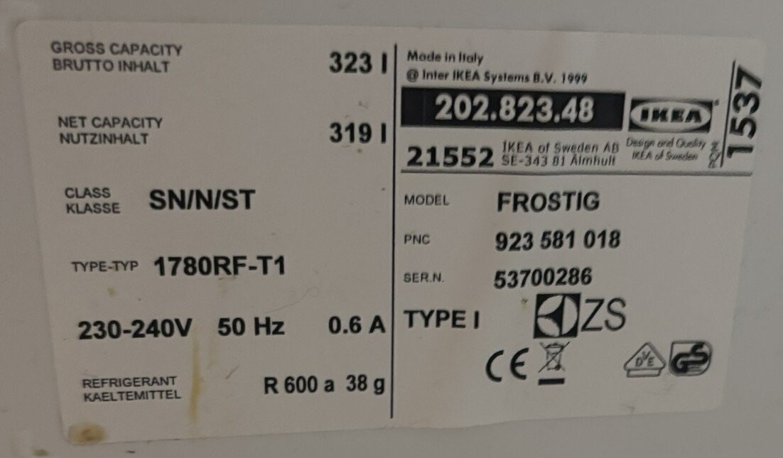

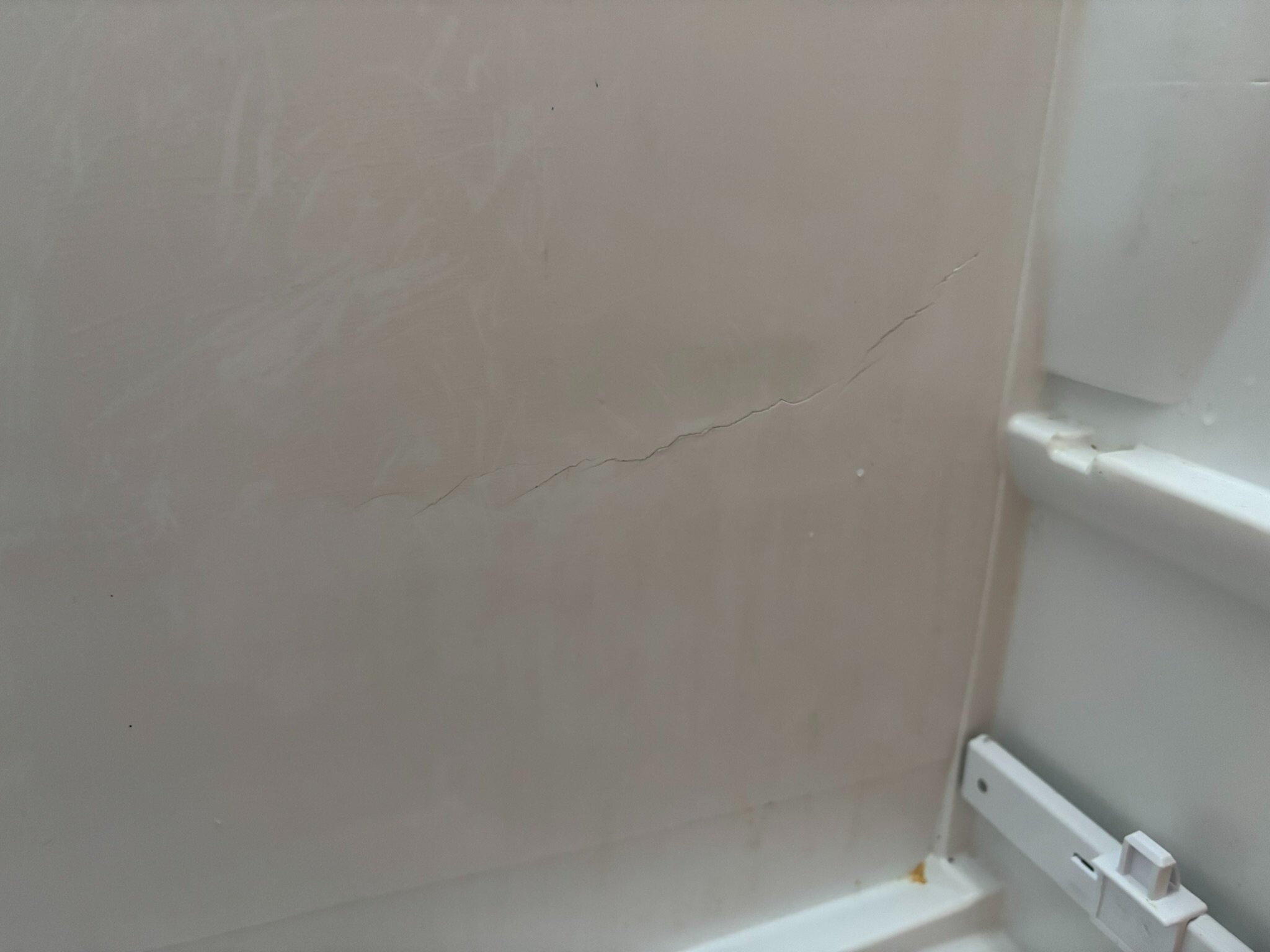

Har en Electrolux/IKEA Frostig-kyl som har börjat frysa innehållet på nedre hyllan. Har mätt temperaturen där som är 2-3 minusgrader, trots skåpet inställt på maximala 8 grader. Så frågan till den samlade expertisen här; är det lönt att ta ut en reparatör eller ska jag bita i det sura äpplet, vara nöjd med trots allt 10 års livslängd, och stötta den ekonomiska återhämtningen genom att köpa ett nytt?
Läste nånstans att givaren för temperaturen sitter på kylslingan och när gastrycket minskar ökar temperaturen där givaren sitter vilket kan ge detta fenomen. Såg dessutom att plasten över förångaren är spräckt, men det är väl mer ett skönhetsfel antar jag?
(kompressorn i detta Italien-byggda skåp rasade för övrigt redan efter ett halvår men byttes på garanti och har tuffat på sedan dess)
  • Etikett med specifikationer för en Electrolux/IKEA Frostig-kyl, inklusive modellnummer och kapacitet, tillverkad i Italien.
  • Spricka i plastytan över förångaren i en Electrolux/IKEA Frostig-kyl.
