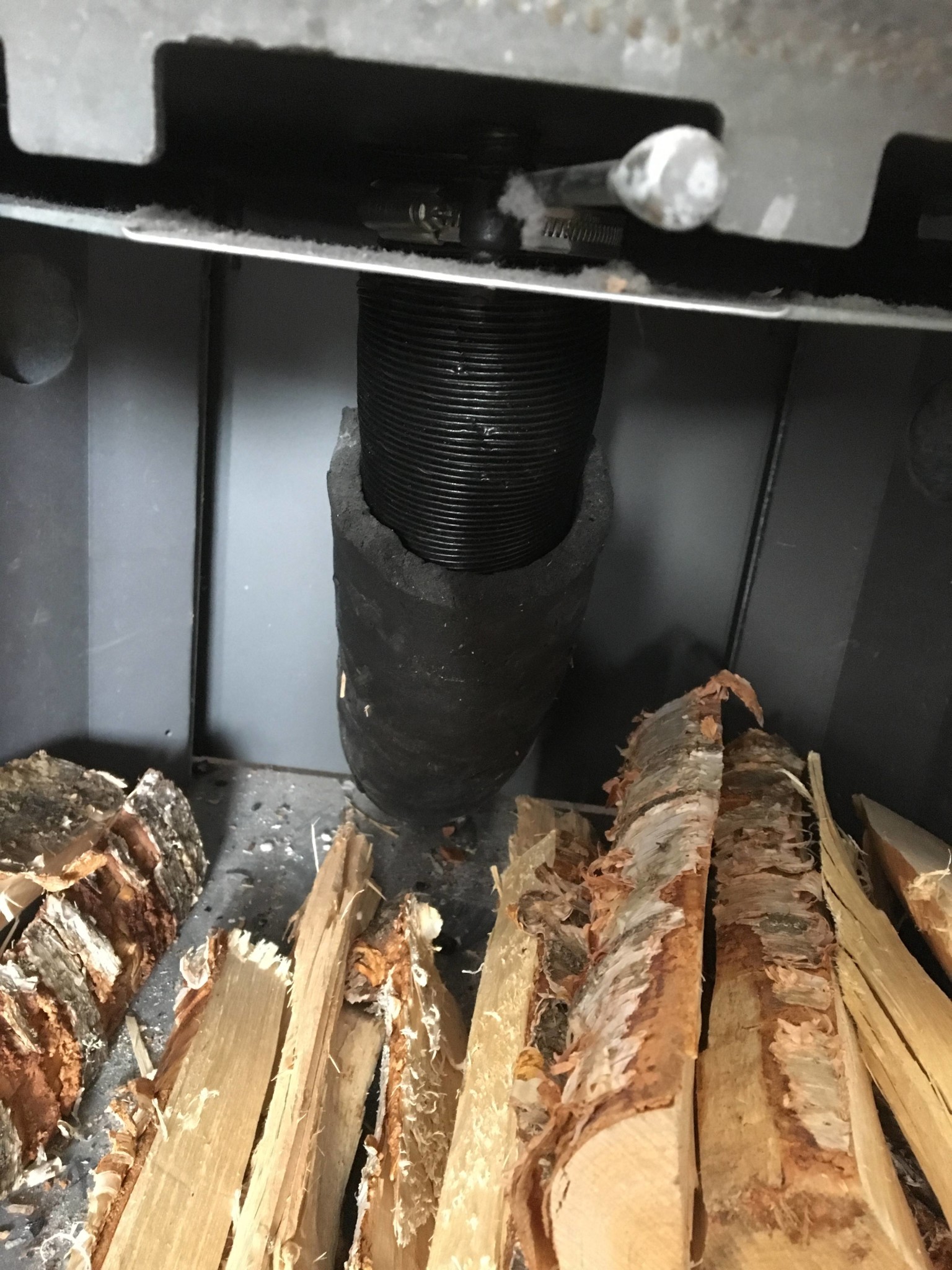

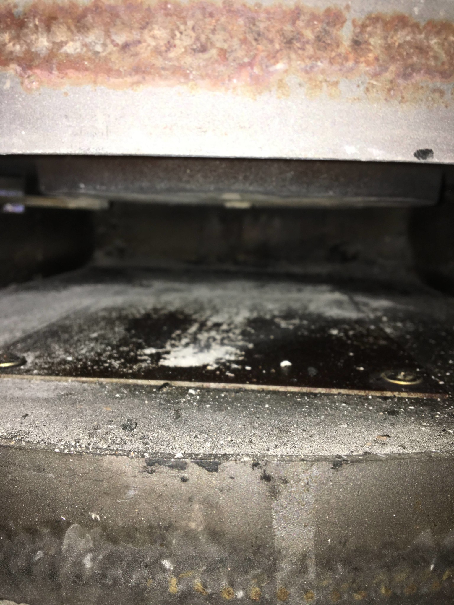

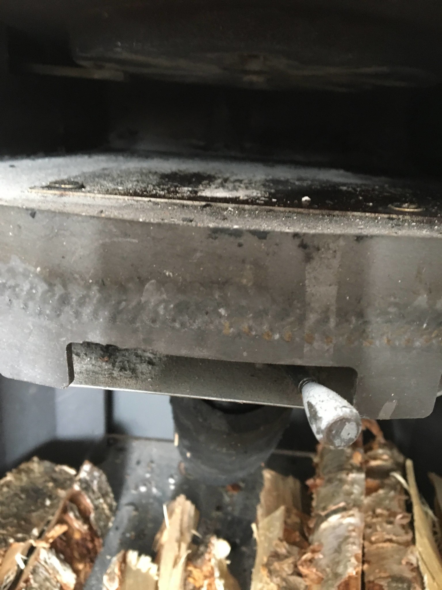

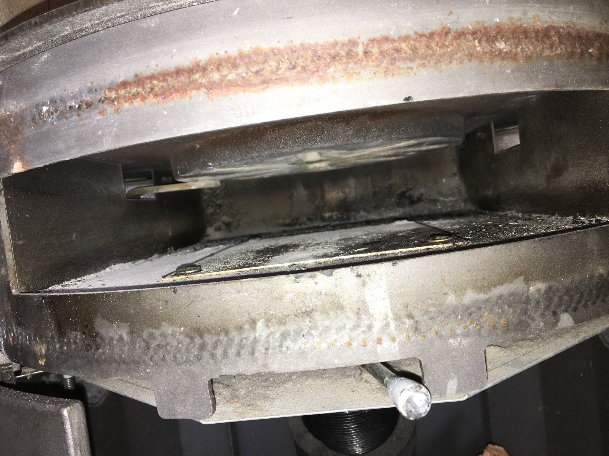

Jag fattar faktiskt inte ens hur luften riktigt kommer in i kaminen? Tilluftsröret är anslutet underifrån men jag förstår inte hur luften tar sig in i själva kaminen?
Någon som kan förklara?
  • Tilluftsrör anslutet under en kamin med vedträn framför, inget synligt drag i röret.
  • Bild på en kamin med tilluftsrör anslutet nedifrån och synliga vedträn inuti.
  • Bild på insidan av en kamin med synlig sot och små hål, där användaren undersöker draget.
  • Närbild av underifrån på en kamin med synligt anslutet tilluftsrör och dammiga ytor.
O olotor skrev:
Tack för bilden. Men kan någon förstå på mina bilder vart tilluften går?

Det kommer såklart inte in nån luft genom hålen om luckan är öppen. Luftanslutningen i botten släpper in luften i en kammare under asklådan och sedan leds luften vidare upp genom luftkanaler till bl a "hålen". Är däremot den runda rostertallriken öppen går det av naturliga skäl heller inte att få in nån luft genom hålen.
kungcoopa
Ok! Då kan jag alltså inte testa att luften tar rätt väg på något sätt??
Kolla först så att inte rostertallriken har blivit deformerad utan verkligen är tät. Den skall alltid vara stängd när elden väl tagit sig. Vettefan vad den egentligen är tänkt för. När du fått upp en ordentlig glödbädd så lägg på ett par nya vedträn och sänk luftspjället till hälften. Efter nån minut bör då en del av eldsflammorna flytta sig från veden och istället sväva nån dm ovanför ovanför. Nu är det i huvudsak vedgaserna som brinner och du har uppnått en bra förbränning. Mao behöver vedgaserna uppnå 800 grader innan de kan brinna och dessutom få nytt syre från "hålen"
