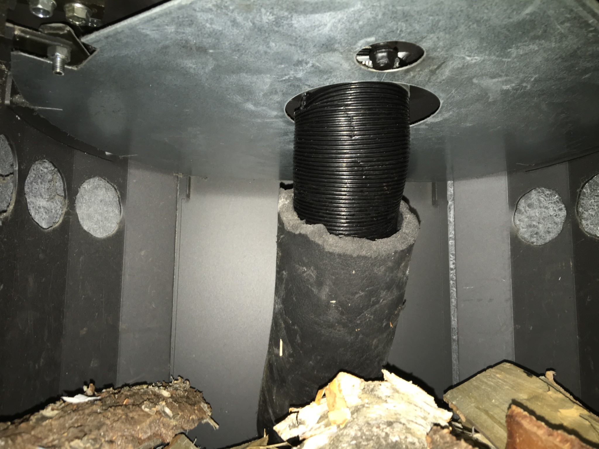

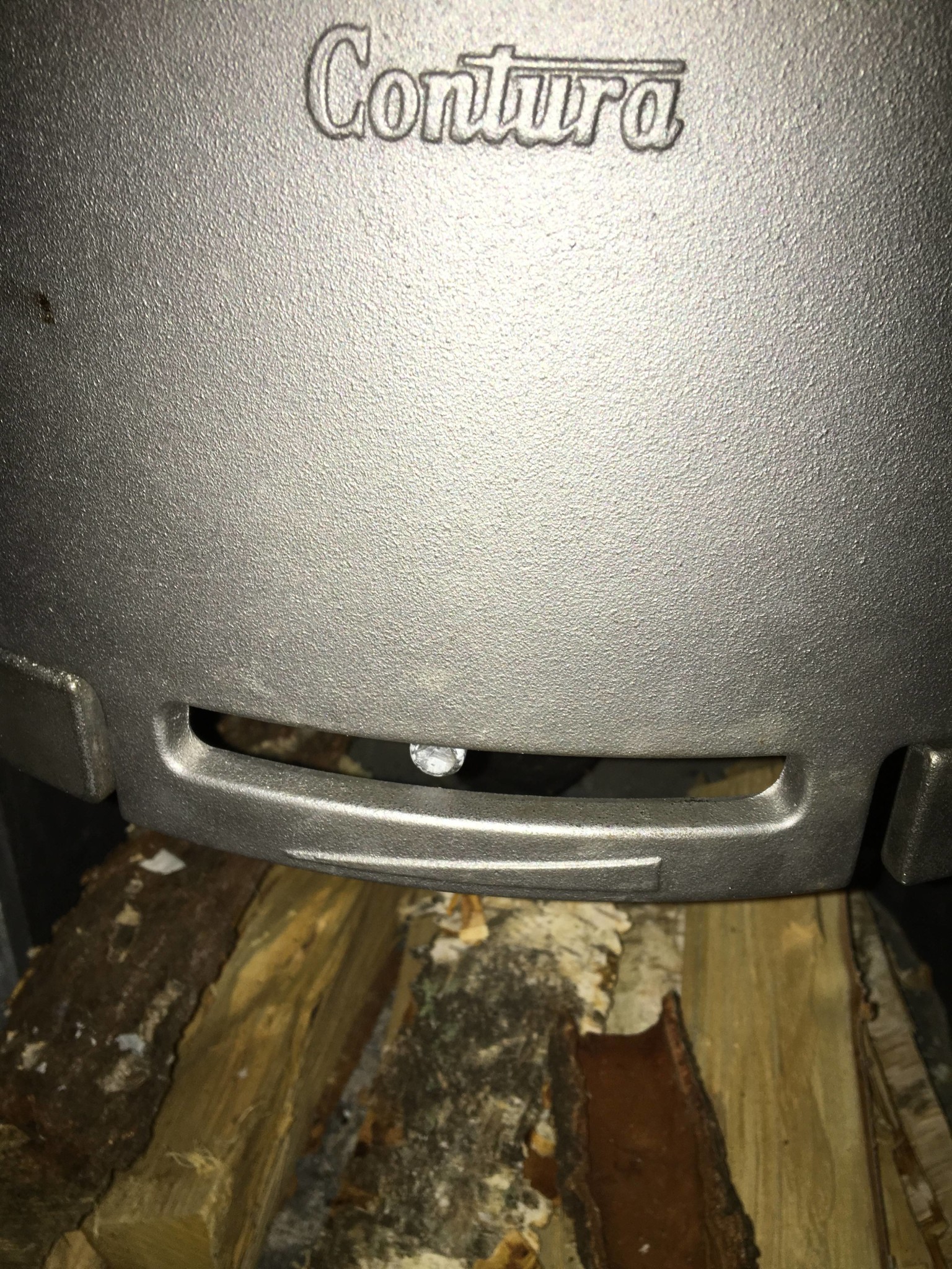

Så här ser det ut när jag eldar med spjället cirka 30% öppet och torr ved. Första påfyllningen efter tändveden brunnit ned till glöd. Tycker inte jag får samma tändning vid luftintaget i kaminen som du. Verkar mer brinna underifrån??
Bifogar också bild på tilluftsröret

Ni har lite olika eldtekniker, varav den på sista filmen inte är så effektiv. Där har du ett tjockt vedträ som ”täcker” hela elden och då får den ingen fart.
Testa en gång att elda som man gör i en kakelugn:
Lägg två smalare vedträn i botten, lägg tändmaterial (näver, stickor, tändkub eller liknande) i mellan dem. Lägg dem gärna med barken mot sidorna så att de tunnaste delarna nästan vidrör varandra.
Stapla nu växelvis tvärgående och längsgående så mycket som rekommenderas av tillverkaren, 2kg kanske?
Du får en skorstenseffekt som är otroligt effektiv och alla vedträn börjar brinna samtidigt.
Detta är enligt min erfarenhet det absolut effektivaste sättet att elda på.

Du kan ha större ovan, eventuellt ha lite tunnare även på andra lagret, men att man har tunnare i botten är bara för att dem tar eld snabbare och skyndar på upptändningen av de ovanliggande.

Hej, nu var inte frågan ställd till mig, men, jag har läst lite på olika värmeforum och tips från leverantörer av kaminer.K kungcoopa skrev:
Nu har ni eldat mycket i eran kamin verkar det som, så detta borde inte vara problemet för er kamin, leverantörerna skriver att färgen på kaminen behöver hettas upp rejält för att härdad, då ger de ifrån sig "kemikalie lukt", detta verkar mest vara om kaminen är helt ny.
En annan sak jag funderar på är tilluften, den verkar ha en rörisolering runt flexröret, det som sitter under kaminen.
Långsökt tanke av mig, men kan denna plastbaserade isolering vara orsaken till lukten, eller att flexröret avger lukt om det går ner värme i det.
En annan liten input, Contura rekommenderar att våran kamin skall tändas från ovansidan inte under veden, då blir det för mycket gas som inte tar sig ut i en kall skorsten.
Mitt bästa tips är att tända elden på "toppen" av veden, för att få en jämnare uppvärmning av skorstenen samt att oförbrända gaser inte läcker ut genom tätningen i luckan.
När jag tänker efter hade vi problem med våran Contura i början, när vi tände under veden, de problemen försvann vid topptändning.
Mvh P-A
Tack för svar!! Ska testa tända ovanifrån, vi tänder alltid underifrån. Har inte känt att fler röret luktar utan man känner lukten tydligt from ovansida av kamin, bredvid rökröret. Men ska kika närmare på nämnda plaströr ändå!P Pagno skrev:Hej, nu var inte frågan ställd till mig, men, jag har läst lite på olika värmeforum och tips från leverantörer av kaminer.

Borde förresten inte luften komma in genom alla hålen upp i kaminen? Min brasa ser ut att få luft underifrån? Se film:
Du har troligen bra förbränning. Om det finns brännbara gaser, så borde det finnas eldslågor vid den övre kanten på bakstycket, om du har öppet för tilluften.
