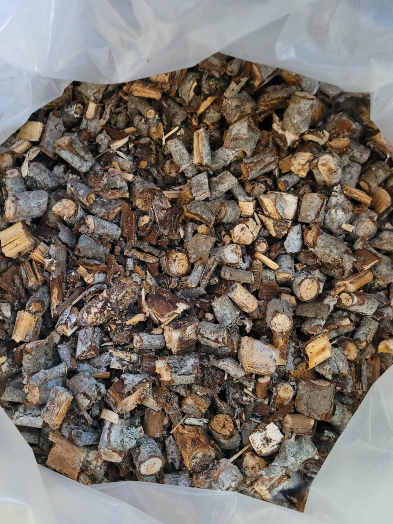

Kvistkvarnar brukar väl fungera bäst med mjukt fuktigt material. Sedan är det ju frågan om vad man ska använda flisen till. Till jordförbättring är väl grönmassan önskvärd, till bränsle och motionsspår förmodligen inte.A AndersS skrev:Går bra att elda, arbetsinsatsen får du avgöra själv vad du värderar den till.😉
Man tar vad som finns och vad man behöver. Tunnare sly 2,5-3 cm brukar jag låta ligga och torka. Sedan när de är lövfria kör jag dem i kvistkvarn, blir fin marktäckning i trädgård.
Men skulle nog fungera som "naturpellets" också att elda.
Min erfarenhet av min systers kvistkvarn är låg kapacitet och många stopp. Någon som känner till en effektiv modell till bra pris?
En bra kamin kan kanske reglera brinnhastigheten med luft och sekundärluft utan att det blir pyreldning, Annars kanske man får göra sig besväret att göra många små inlägg om veden är klen.A Avemo skrev:Sot och miljöaspekt påverkas inte av dimensionen på veden. Är det torrt så brinner det bra. För några år sedan tog jag ner en del hassel och sågade / klippte till ved. Det är bara att prova så får du se om du tycket att det är värt besväret. Varför det är enklare med grövre ved är väl främst för att man använder motorsåg och inte gör hela arbetet själv.
Jag brukar klippa sly ned till lillfingers tjocklek, mest för att sådant tar tid att kompostera men man kan konstatera att det blir rätt lite ved per arbetade timme. Vedklipp baserad på motoriserad grensax vore inte så dumt.
Nä, du tänker på en kompostkvarn. En kvistkvarn fungerar bäst med torrt.F FGLIN skrev:Kvistkvarnar brukar väl fungera bäst med mjukt fuktigt material. Sedan är det ju frågan om vad man ska använda flisen till. Till jordförbättring är väl grönmassan önskvärd, till bränsle och motionsspår förmodligen inte.
Använder en enkel Biltema med valskniv.
Ersätter täckbark hos oss.
Funkar den alls med färska kvistar med löv på? Man skulle kanske ta och byta ut den gamla slitna kompostkvarnen som låter förjäkligt, men jag vill inte behöva ha riset liggandes på tork först.A AndersS skrev:
Fungerar bättre på torrt än färskt, men sly och grenar med löv tar den.mrsnhp skrev:
Däremot annat mjukt från trädgården är den sämre på men det blir kompost hos oss.
