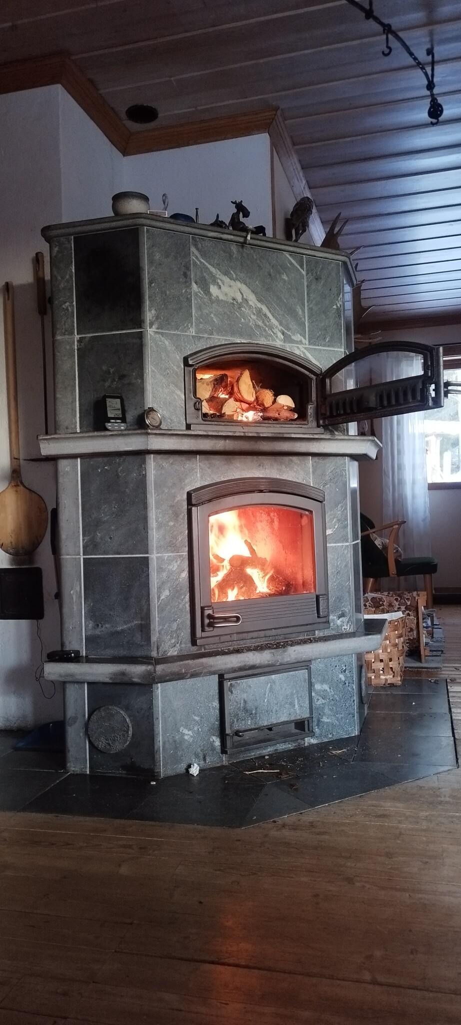

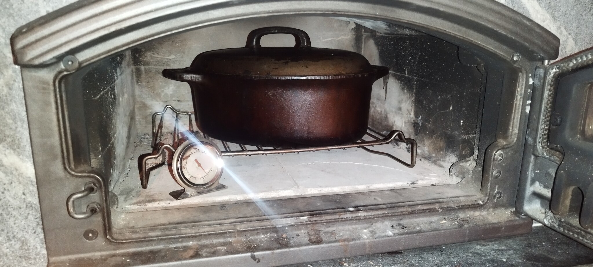

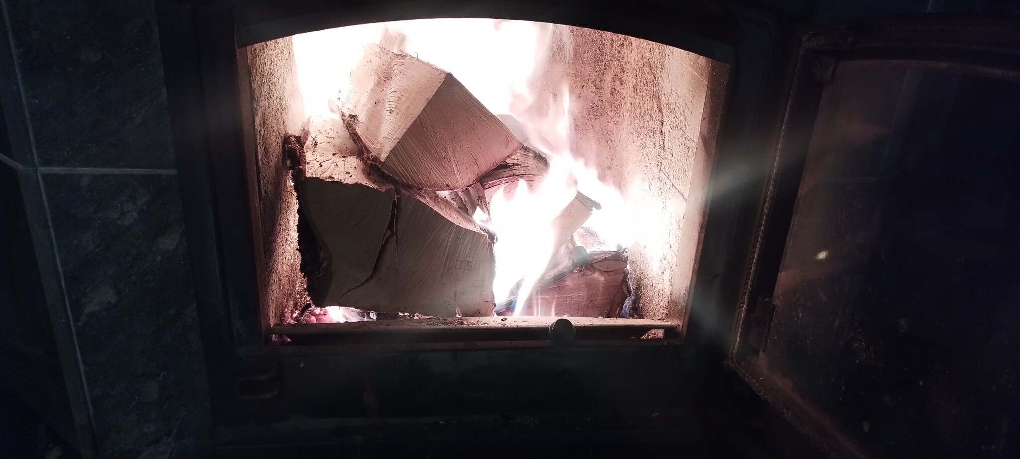

Krävs mer än pinnar för att hålla värmen.
- 20 grader ute. Kör ingen annan värme.
Grov torr björk är vad jag laddar med. Och grytan på älgkött mm börjar puttra. Gryta med rått kött, lök, morötter, kryddor på marmorbänk. Förberedelse för matlagning.
Gjutjärnsgryta i ugn med termometer, matlagning, antikt, rustikt, kök, vedspis.
Brinnande ved i en öppen spiskassett, flammande eld, värme, kyliga kvällar, mysigt hem, vardagsrum.
Mikko58 och 3 till
