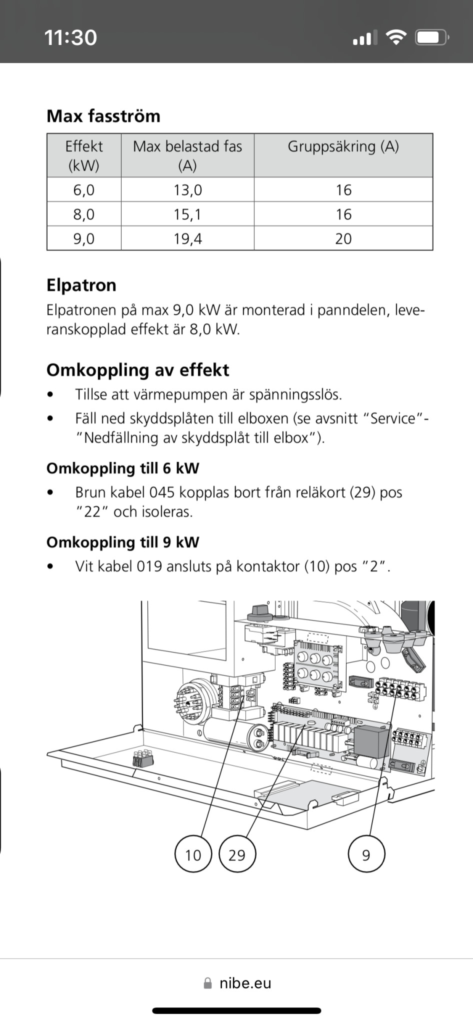

Vid närmare kontroll är nog elpatronen låst på 8kW så då går det ju att justera ner till 6.
Kan man göra det själv utan att veta vad man gör? :)

Instruktionen för att gå ned till 6 kW tycker jag är tydlig, så du får själv bedöma ifall du klarar av att lossa på en skruv.
Det går också att koppla bort en fas så att elpatronen drar än mindre (3 eller 4 kW), och så att fasbelastningen blir lite mer jämn. Men du ska ju ha varmt i huset också.

Ja och Nej, inte att rekommendera om du inte vet hur man kopplar om el. Men finns beskrivet i manualen hur man gör.
https://www.nibe.eu/assets/documents/10379/511914-9.pdf
Tack för brukset. Där fanns ett kretsschema. Tyvärr belastar inte elpatronen de tre faserna jämnt, utom vid 9 kW. Vid lägre effekt ser det ut att vara så att fas 1 kopplas bort. Om det matchar kompressorn så kanske det blir bra ändå. Men det kommer inte att hjälpa elbilsladdningen att gå ned till 6 kW vad jag kan se.då fas 2 och 3 belastas lika mycket. Och Nibe är Svenskt...eller?

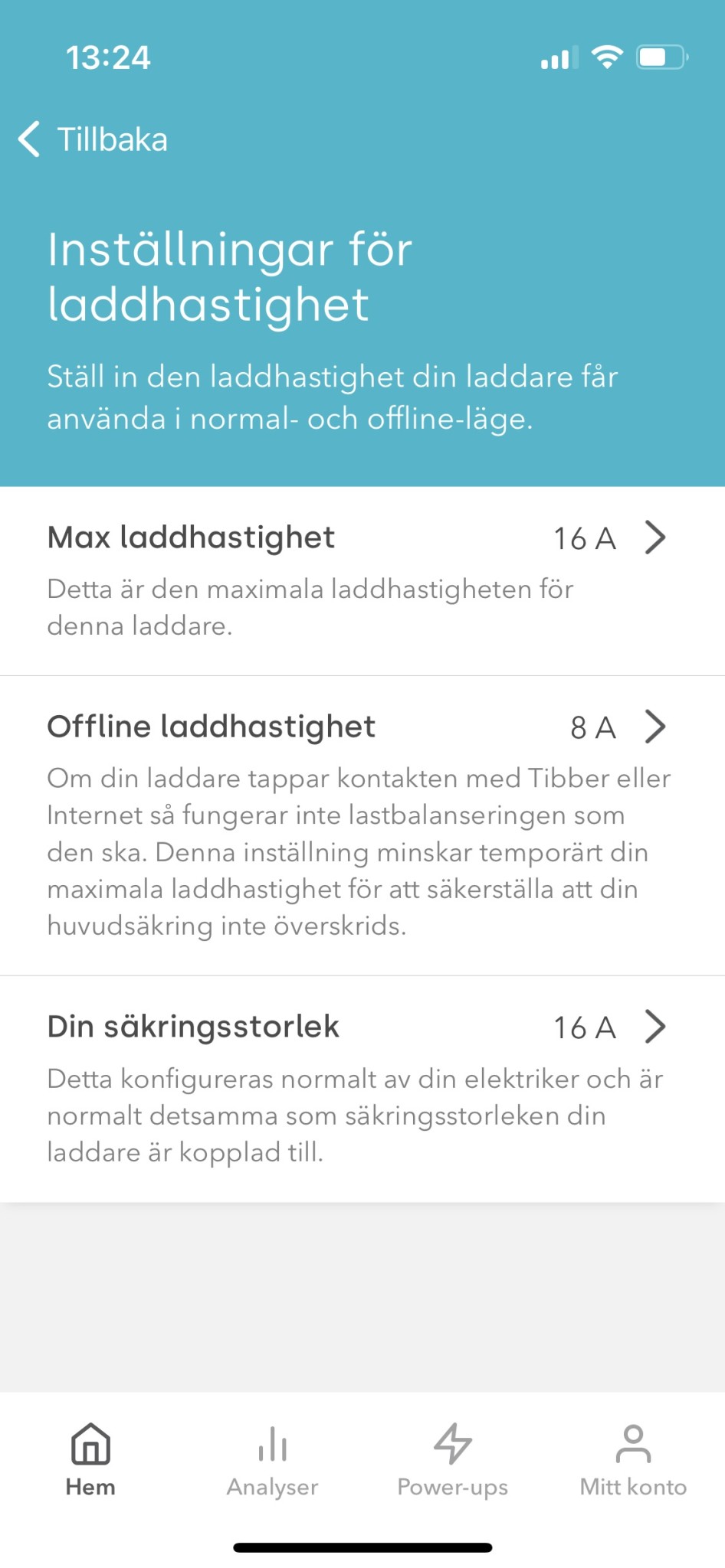

Som frågat tidigare i tråden, vilken huvudsäkringstorlek är inställd i boxen?

Frågan är om laddaren vet att du har 20A huvudsäkring. I alla fall inte med den där informationen. Den kanske tror att du har 16A?

Fick rekommendation att ställa in den så där av någon anledning. Effektvakten vet att den är på 20A.
