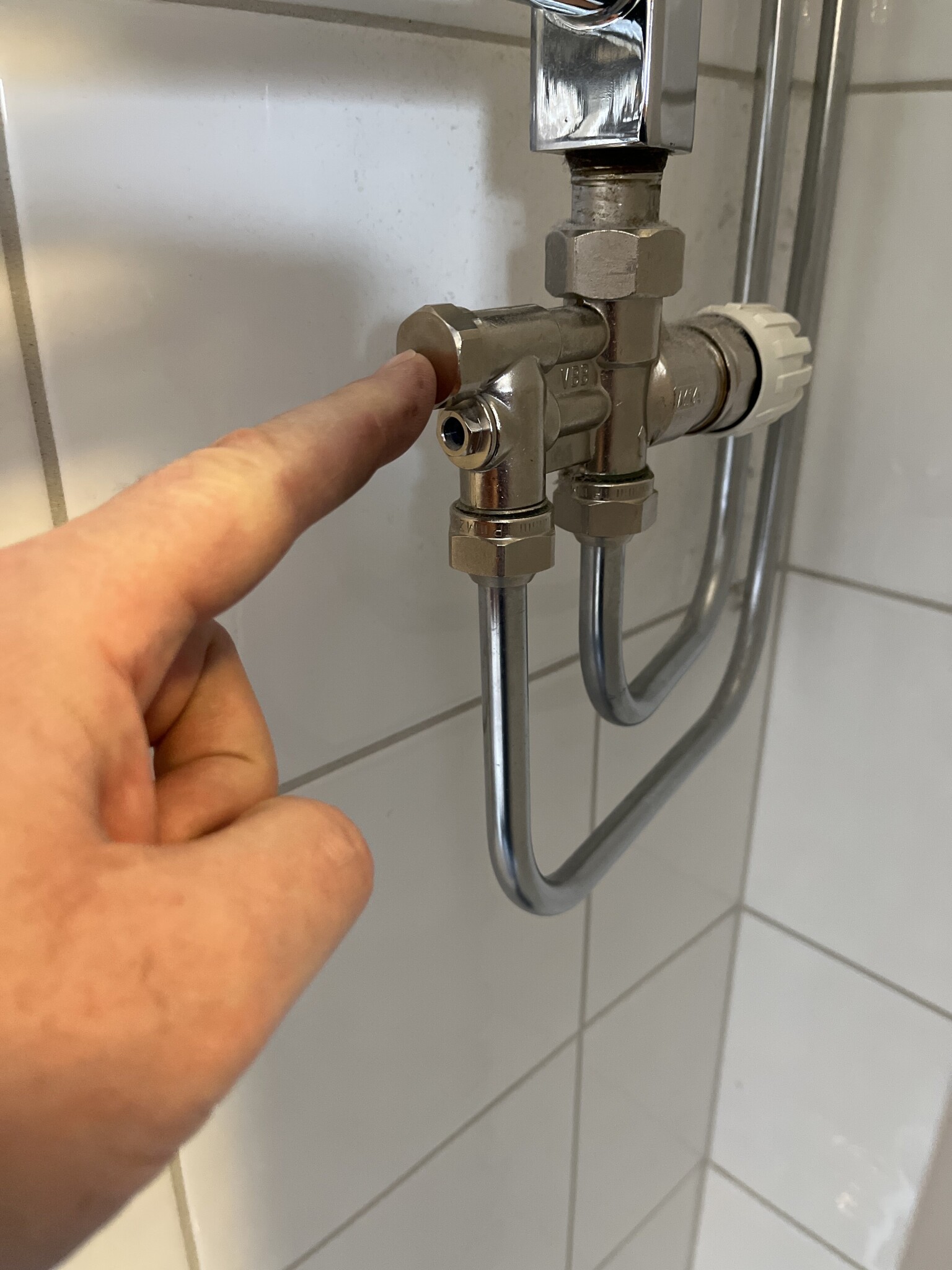

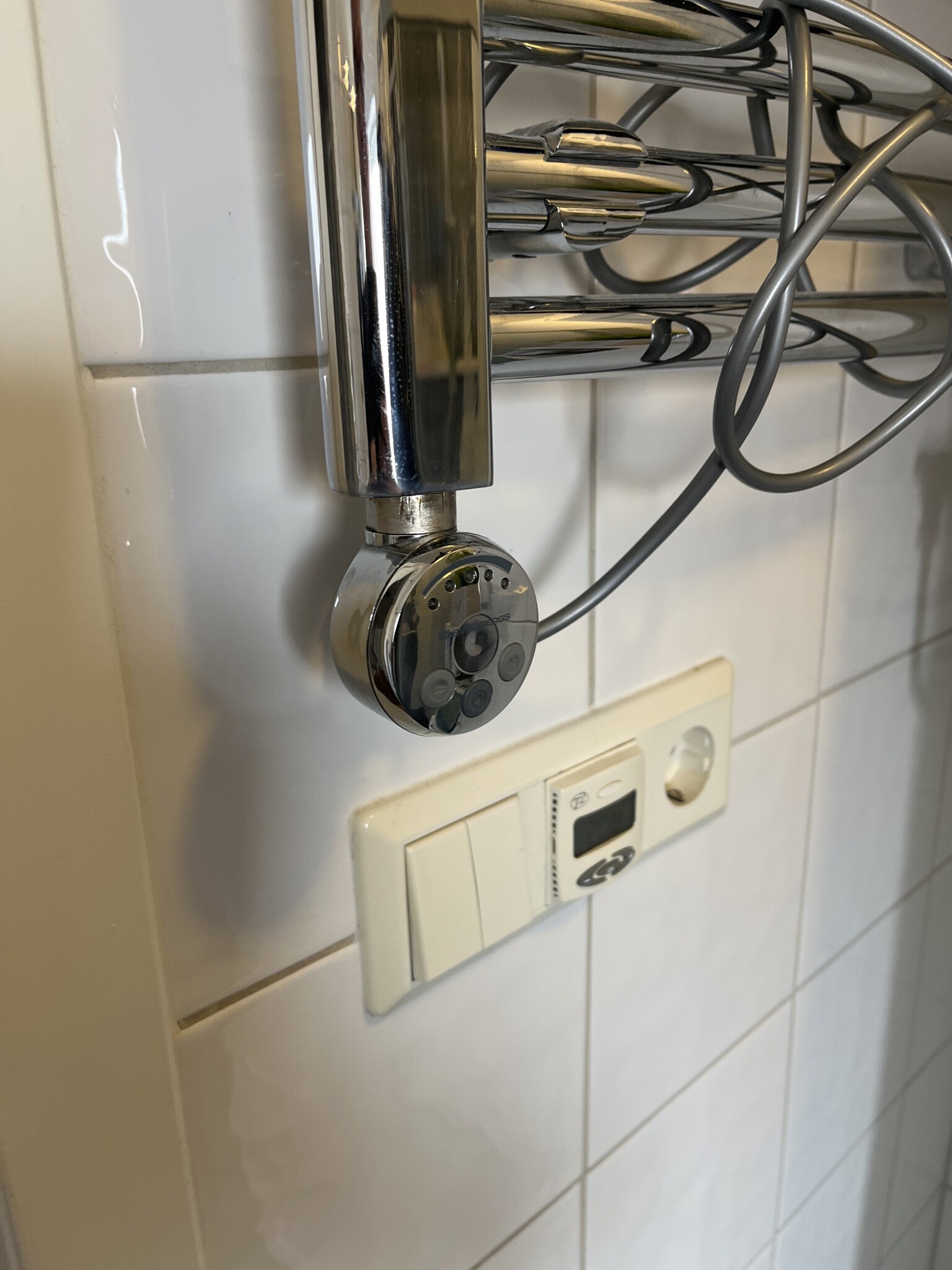

Jag ska byta elpatron i handdukstorken, som alltså är både elvärme och får cirkulerande varmvatten. Kan jag stänga av där jag pekar(hexskruv innanför locket) och sedan skruva ur elementet utan att det strömmar vatten? Vattnet i radiatorn kommer ju säkert att rinna ur men det är max 2 liter.
  • En hand pekar på en hexskruv inuti en ventil kopplad till rör i ett badrum.
  • Elektrisk handdukstork med elpatron på vägg, nära strömbrytare. Patronen är del av en kombinerad elmotor och vattencirkulationssystem.

När jag söker på "MMA VVB" får jag träff på bl.a. följande,
[länk]
Om jag läser Drift & Skötsel dokumentet rätt så finns det avstängning innanför övre täcklocket som du pekar på.
Jag hade även vridit ner handvredet.
Ja, det ser ut som att torken stängs av, men bypass fortsätter att flöda. Tack!
