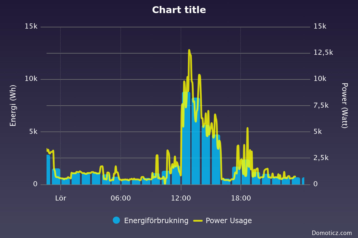

Plattan använder typiskt mycket lägre effekt när du väl har kokat upp vattnet/vätskan. Detta gör att det inte alls blir så hög effekt ändå. Om du tittar på min energiförbrukning från i lördags så ser du matlagningen på kvällen, men då var det storkok och ugnen gick samtidigt. Inte mycket att tjafsa om skulle jag säga.
Graf över energiförbrukning och effektuttag under en dag, med toppar vid lunchtid och kväll. Blå staplar visar energi (Wh), gul linje visar effekt (W).
S steffo_b skrev:
De flesta av oss ligger någonstans mittemellan. Men det betyder att matlagningen för de flesta med normal kosthållning som lagar mat själva gör av med betydligt mer el till matlagning än på exempelvis belysning eller TV.
Jag gör nog av med
Om din TV inte drar mycket el så är den liten. En normal 65 tums TV drar ca 200 watt. Dvs mer än dubbelt så mycket som all min belysning. Är den igång i 5 timmar en kväll så är det 1 kWh.
Det är ju fortfarande ingenting i det stora hela. 1 kWh på en kväll blir inga stora pengar på årsbasis. Det är en liten bråkdel av min samman lagda förbrukning.

Då är det inte stor poäng för dig. Jag gör som sagt av med 18 MWh per år numera, jag har massor som kans styras utan problem.
Värmen i ett hus är trög, du hinner inte märka skillnaden på temperaturen utifrån om jag värmer eller inte. Vattnet i FLVPn tar en bra stund att kyla ned. Möbler och annat som bär värmen tar också väldigt lång tid att kyla ned. Det finns inget som mår dåligt av detta.
När effekttariffen kommer så kommer jag naturligtvis att lägga in den i ekvationen också. Mitt energibolag har sagt att de kommer att göra skillnad på dag/natt, vardag/helgdag och sommar/vinter. Utifrån denna beskrivning är jag väldigt lugn. I praktiken så kommer jag att stänga av värme mm när jag lagar av mat så att man inte får en topp då, i övrigt klarar jag mig nog väldigt bra. Den tid av året då elen är billig på dagtid så har jag troligen ingen effekttariff ändå...
...men vi för se när detaljerna för förslaget kommer. Jag kanske får en månadskostnad på elen baserat på maxeffekt som jag tar får ta ut istället. Jag har sett ett par bolag som har den lösningen också, bryter man mot det avtalet så faller man tillbaka på effekttariff. Den lösningen är billigare än effekttariffen. Oavsett så har jag möjlighet att ytterst flexibelt styra min last mot en maximal effekt under en månad utifrån den tredje högsta uppmätta effekten, eller vad det nu blir.
Tvättmaskingen i tvättstugan är förvisso väldigt låg risk att den skulle kunna orsaka vattenskada eftersom det är våtrumsmatta och golvbrunn. Men den och torktumlaren skulle kunna orsaka en brand.
Diskmaskinen har jag i köket och där finns det risk för problem om den börjar läcka samt om den börjar brinna.
Om det skulle hända så är sannolikheten större att jag kan göra något åt det om jag upptäcker det. Sover jag så upptäcker jag det garanterat inte förrän brandvarnaren löser ut och då är det troligen för sent att göra något annat än springa ut.
Så ingen av dom vill jag styra till tidpunkter när jag inte är närvarande. (Ja. Det händer att jag går hemifrån med diskmaskin eller tvättmaskin igång men det är snarare i undantagsfall.)
I övrigt så är mina stora förbrukare BVP samt ett fåtal elradiatorer i tvättstuga, två badrum, toalett och kök pga att jag inte hunnit dit ännu. Vattenburen golvvärme i ett badrum innebär ju helrenovering vilket skall utföras men vi har inte hunnit dit ännu.
Samma sak med köket.
Hallen har jag redan stängt av elementen. Den värms av omgivande rum och det märks inte.
Tvättstugan har jag ställt låg temp då det inte behöver vara jättevarmt där. Köket är elementet bara på så det hindrar lite kallras från fönstret. I övrigt så värms det upp av omgivande rum samt matlagningen.
Det är i stort sett bara badrummen som elradiatorerna går speciellt mycket innan vi renoverat där.
Så ingen av de radiatorerna går att tidsstyra speciellt mycket. Dom är redan satta så lågt att dom drar försumbart med el förutom badrummen som jag faktiskt vill ha varma.
Sedan återstår BVP. Den mår bäst av att gå med jämn fart. Om jag ska börja stänga av den periodvis så behöver den hämta igen det som tappats vilket då leder till risk för att den kopplar in elpatronen för att stötta vilket skulle negera hela vinsten.
Och den vinst jag kan få i nuläget är väldigt liten. Fluktuationerna på priset inom ett dygn i SE3 är normalt sett inte så stora att det går att spara speciellt mycket pengar. Typiskt sett är fluktuationerna inte större än att maximal besparing på sin höjd 40 öre /kwh men oftast mycket mindre.
Besparingen blir för liten för att det ska vara värt det.
Jag hade just den diskussionen med en person här på forumet som körde sin varmvattenberedare genom att bara köra den på de 4 billigaste timmarna varje dygn och räknade ut vad han i snitt betalade för elen och kontentan var att genomsnittet var att han sparare 5 öre/kwh i snitt på sin varmvattenproduktion jämfört med mig som kör månadspris och inte alls bryr mig.
Det är helt enkelt inte värt att krångla för den lilla besparingen. Det finns mycket annat som jag kan lägga energi på som sparar energi. Som att finjustera värmekurvan på BVP exempelvis.
Jag sparar rätt mycket mer än 5 öre på min varmvattentillverkning i SE3. 5 öre låter som SE1 eller SE2.
Jag har dock inte räknat på enbart VV då jag har mycket mer än den optimerad, men jag låg ca 8 öre (+moms, dvs ca 10 öre) under medelpriset under 2024 (vilket är lägre än månadspriset) på årsbasis för all min elförbrukning. Men då ingår all förbrukning, för varmvatten så är skillnaden därmed mycket större än så för mig i SE3.
Jag kan ju då också konstatera att jag med mina 18 MWh per år (för tillfället) därmed sparade in ca 1800 kr under 2024. Under 2022 och 2023 var besparingarna mycket större än så.

Ja. Jag kan ju inte svara på hur bra eller dålig hans automation för att välja de billigaste 4 timmarna varje dygn för att producera el. Men baserat på de siffror han angav och de siffror jag fick fram från mina räkningar så var det inte frågan om mer än så. Och han bodde enligt egen utsago i SE3 så jag valde att anta att han visste varet han bodde. (Han kanske köpte el från någon leverantör som hade ett högt påslag på spotpriset. Vad vet jag.) Stockholmsområdet är i vart fall SE 3 det vet jag. så jag köper till till dom priserna.
Men även när jag tittar på hur stora fluktuationerna är under ett dygn så blir det inte så mycket som jag kan spara har jag konstaterat.
Visst. Tvättmaskin, diskmaskin och sådant kan du flytta tiden för förutsatt att du är bekväm med eventuell brand och läckagerisk och inte behöver köra tvättmaskinen flera gånger under dygnet.
Där finns det potential att spara lite eftersom varje tvätt drar 1 kWh som går att flytta.
Matlagning och sådant är svårt att flytta till lågtaxa med mindre än att man börjar äta på nätterna.
Men allt det är relativt små förbrukare relativt sett.
Det jag har som drar ström är BVP.
Problemet där är dels att byggnaden inte mår bra av fluktuationer i temperaturer.
Visst.Det hinner inte bli så kallt i huset på några timmar men temperaturen i golven kommer att variera relativt fort om man slår av BVP och golvvärmeslingorna kallnar.
Det kan potentiellt leda till att golven spricker och måste bytas och 200 kvm parkett är inte gratis så det kommer fort att ta bort eventuella besparingar.
Det andra problemet är att om du ska kunna stänga av värmepumpen under så stora delar av dygnet att du kan flytta förbrukningen till natten så kommer den att dra på elpatronen för att nå rätt temp fort och den har bara COP 1 istället för närmare 5. Det tar bort eventuella besparingar.
Ska man undvika det så behöver man ha en värmepump som är rejält överdimensionerad. den ska klara av att tillgodose hela dygnets värmebehov under de billigare timmarna på natten vilket då innebär att den måste vara avsevärt större vilket ger en dyrare värmepump och det tar fort bort rätt stora besparingar.
Så det är svårt att spara större mängder pengar.
10 öre /kWh låter relativt rimligt. Inte alls som de fantasipengar som många påstår att dom sparar.
Men för min del så skulle den förskjutningen i förbrukning i flertalet av fallen leda till risk för rejäla extrakostnader. Skulle temperaturvariationerna i golvet göra att jag får byta golv så är bara materialkostnaden över 100 000 kr plus att det bygger på att jag gör jobbet själv så jag får någon vecka på knä också.
Och ställer jag det mot att potentiellt spara 150 kr/mån så är det helt enkelt inte värt det.
Det tar över 50 år att spara in ett nytt parkettgolv med 150 kr i månaden. Plus att jag inte har valt merkostnaden för att lägga vattenburen golvvärme för att sedan ha kalla golv. Jag valde det för att ha varma golv och om jag då stänger av BVP på dagarna när vi faktiskt går på golven så har jag helt enkelt slösat bort rätt avsevärda summor pengar på något jag vill ha men plötsligt inte använder.
Det vore rätt korkat att lägga 50 000 kr i merkostnad på att installera golvvärme för att sedan stänga av den när jag är uppe och går på golven.
Det finns annat som jag kan spara betydligt mer på. Exempelvis genom att välja maträtter som är billigare (oxfilé är dyrare än tomater), köra mindre bil äta lunch ute mindre ofta eller sådant.
Att krångla med elförbrukningen är inte värt det för mig.
Allt är inte besparingspotential. Vissa saker är bekvämlighet och komfort som det kan vara värt att betala för.
