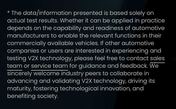

Då får du nog läsa mina tidigare inlägg lite mer noggrant, skrev ett exempel på en DC-laddare från Sigenergy som funkar idag för vanliga konsumenter ...
Jag lyckas inte hitta några artiklar om installationer utförda hos privatpersoner där detta faktiskt används? När man dessutom läser följande på hemsidan och produkten som du hänvisar till så känns det onekligen som något som är på ”på gång” och faktiskt inte går att nyttja praktiskt idag ?
Text som diskuterar tillämpningen av V2X-teknologi i fordon och dess användning baserat på testresultat.
