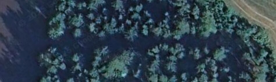

Så de går bara in i skogen och fäller de träd som behövs? Finns det definierat hur bred gatan ska vara? Så här ser en sträcka ut på Google maps. 6 eller 10 kV
Ursäkta om att jag inte läser tråden. Har lite annat att göra här i mörkret.

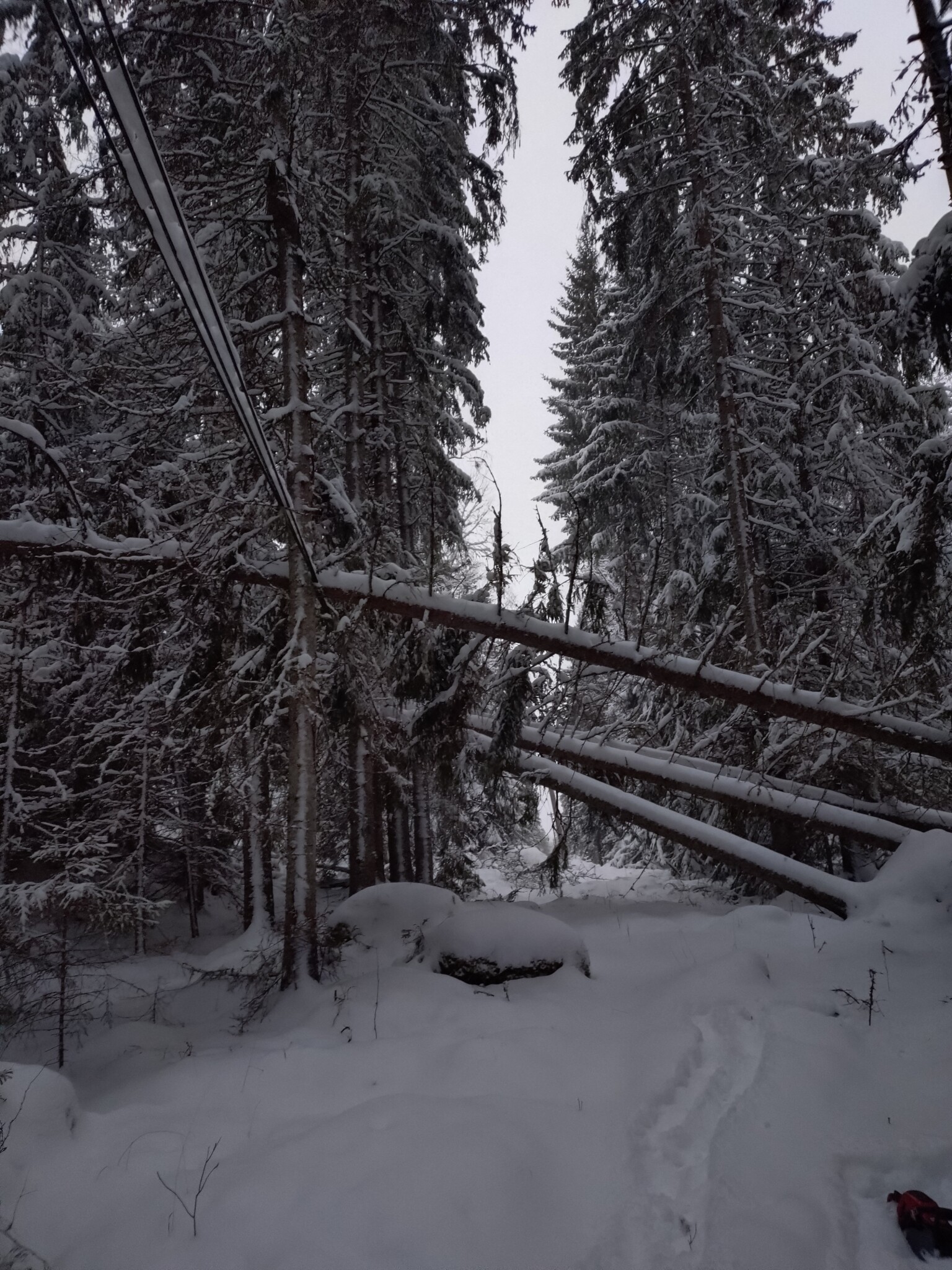

Det finns trädsäkra ledningsgator och det är nästa uteslutande regionnätsledningar 50kV och uppåt.
Med trädsäkert menas att inga fallande träd kan träffa ledningen.
På lokalnätet upp till 40kV är det inte trädsäkert utan man tar bort grenar samt som träd som utgör en hög risk exempelvis lutande, skadat eller dött. Detta görs vid röjning som sker med fastställda intervaller.
Tänkvärt är att träden inte ägs av nätbolaget.
Så det är inte fritt fram för nätägaren att såga ner alla träd som kan träffa ledningen. Att bredda lokalnätets ledningsgator är inte försvarbart.
Likaså förändras omgivningen för ledningen, skog runt om kring ledningen växer och slutligen avverkas skogen och kanske enbart på en sida. Nya problemområden uppstår och gamla problemområden försvinner.
Har man återkommande problem på ett område kan en åtgärd vara att oisolerad friledning (blank oisolerad lina) ersätts med BLL (belagd isolerad lina) då klarar man påfallande grenar med mindre risk för avbrott. Men bytet kan medföra att även stolpar måste bytas.
Flera snötäckta träd har fallit över en belagd elledning i en skog, där landskapet är vintrigt med snö på marken och träden.
Bild på belagd lina som fått fyra träd över sig i ett och samma spann. Spänningsnivå 10kV Linorna har varit i drift utan avbrott tills träden skulle tas ner. Dessa träd var innan de föll helt felfria, hur tror ni omgivningen skulle ha sett ut om ledningsgatan skulle vara trädsäker?
OBS det är fullständigt livsfarligt att gå fram till träd som ligger på ledningar, därför togs linjen ur drift av säkerhetsskäl vid nedtagning av träden.
OBS! Återigen gå aldrig fram till nedfallna träd som ligger på elledningar.... Men rapportera gärna platsen till nätägaren.
Bild på belagd lina som fått fyra träd över sig i ett och samma spann. Spänningsnivå 10kv Linorna har varit i drift utan avbrott tills träden skulle tas ner. Dessa träd var innan de föll helt felfria, hur tror ni omgivningen skulle ha sett ut om ledningsgatan skulle vara trädsäker?
Stort tack för ett utförligt och bra svar. 🙂

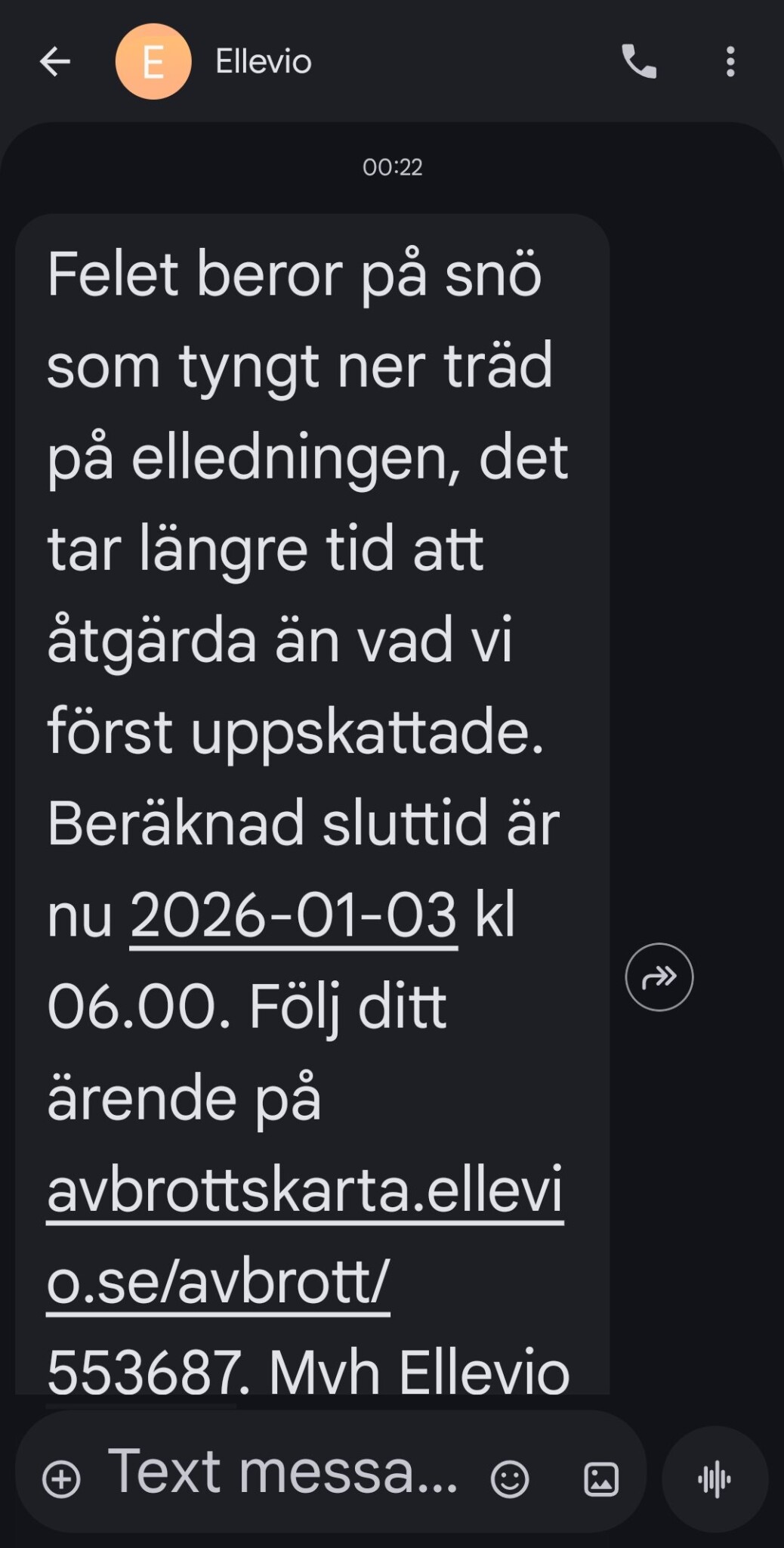

Jonas Persson
Vad ska man säga, 30 cm snö och de får inte ordning på det. Snart är det 24 timmar sedan allt började 06.34. Men de klarar sig säkert då vi hade ström mellan 10.54 - 13.19.
Men så här blir det ofta, man får inga raka besked och tider flyttas hela tiden. Just nu är 15.30 -> 06.00.
Textmeddelande från Ellevio om strömavbrott på grund av träd som fallit på elledningar. Beräknad åtgärdstid kl. 06.00, 3 januari 2026.
