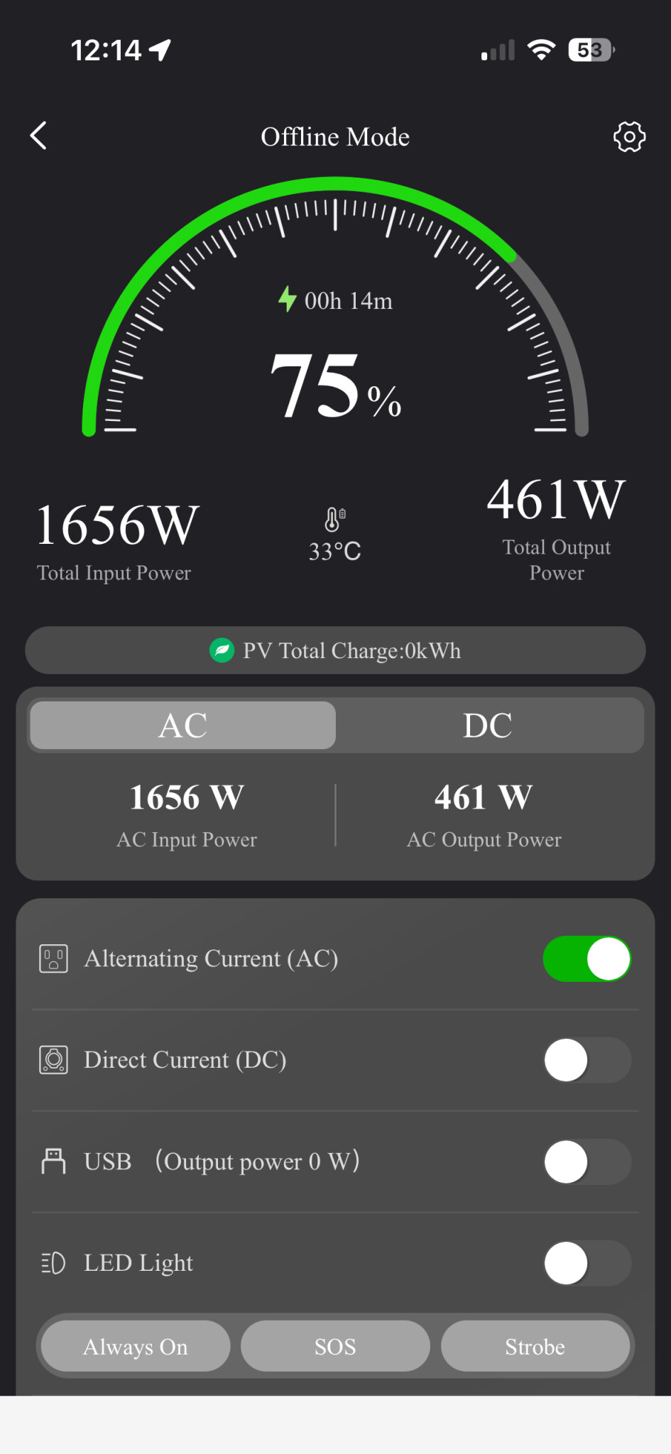

Gårdagens driftprov med batteriet (Fossibot F1800) gick mycket bra.
Hade dock en fundering på hur mycket effekt den kan dra från nätet/elverket när den både är belastad men även behöver laddas?
Så det blev till att göra nya tester.
Körde ut lite energi ur den till att börja med, och så maxlastade jag den, och ställde in den på max laddningseffekt också.
Den har tre effektlägen när det kommer till laddning (även ett fjärde, ECO-mode).
Men det är 400W, 800W samt 1200W.
Det visar sig att den verkar vara anpassad efter en 10A säkring med en del mariginal, så 2100W är maximal "input".
Vilket gör att vid max belastning på 1800W, så blir det bara 300W "över" till laddning.
Men bra att veta!
Sänker man belastningen så kommer den att i samma omfattning öka laddningseffekten mot inställt värde (400/800/1200W).
Vilket i praktiken innebär att du kan ta ut ca 700W med bibehållen full effekt på laddningen (1200W), därefter sjunker den.
Magisk pryl så långt tycker jag.
Med mitt effektbehov så kommer det att fungera att köra elverket ca var 4-5:e timme, vilket uppnår det önskade scenariot.
Mätningarna av effekten är även kontrollerade med en FLUKE., och det stämmer bra, så den visar korrekt värde på displayen.

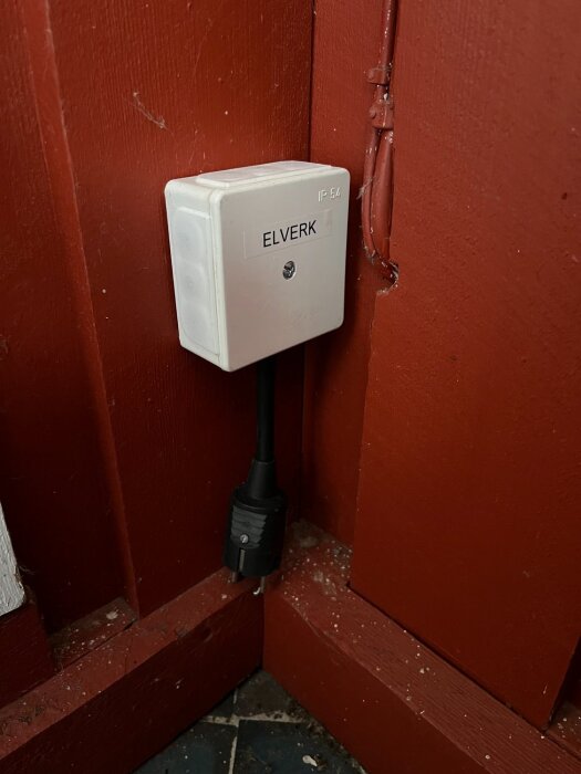

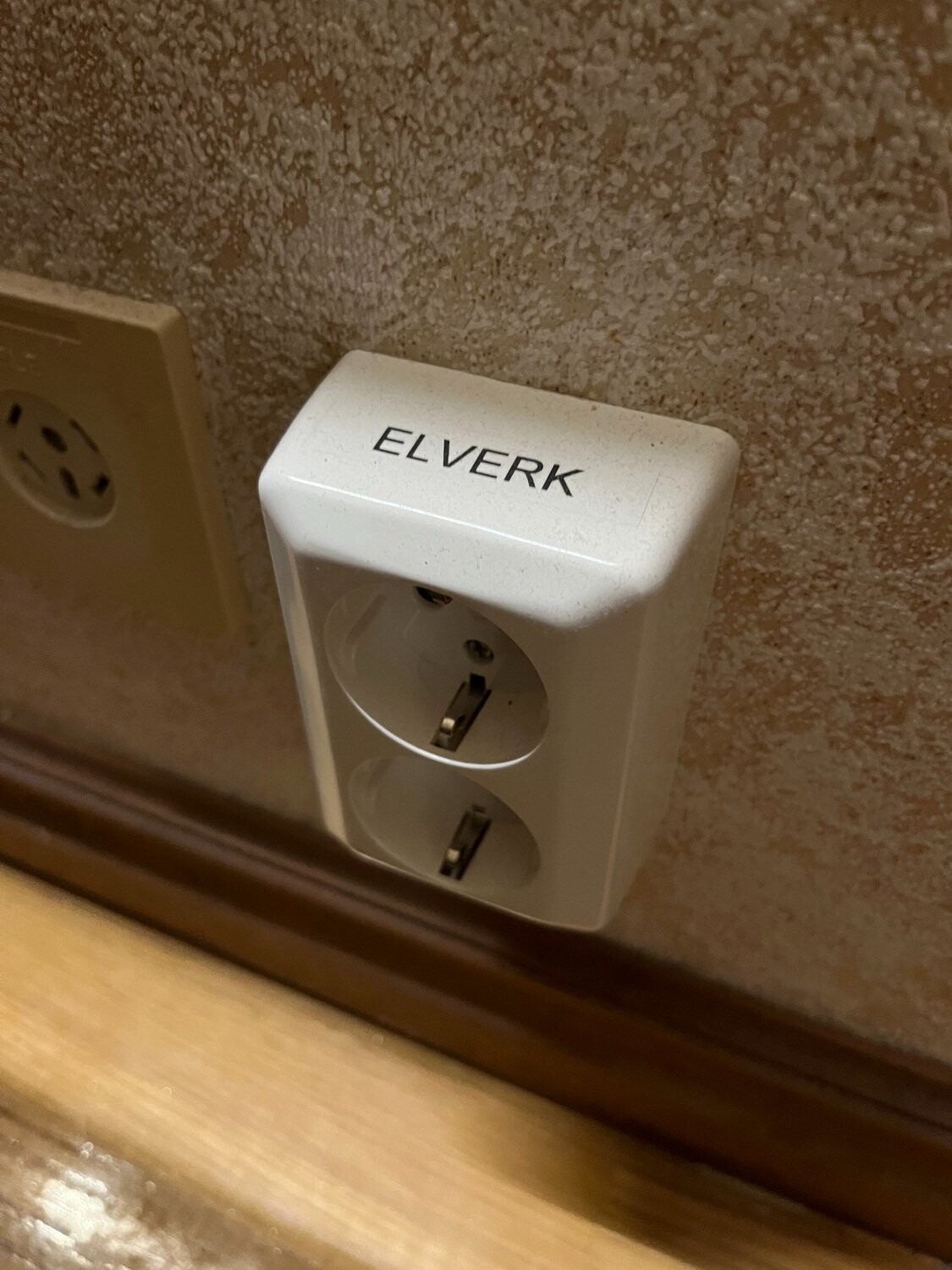

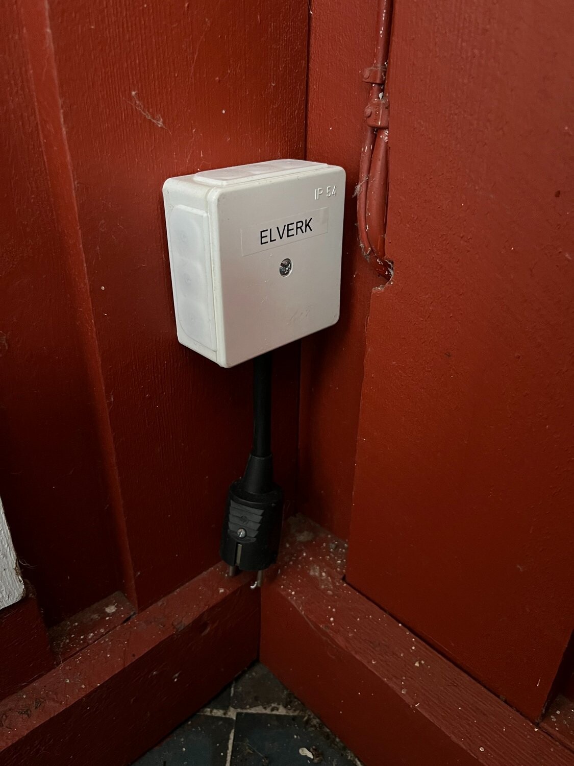

Men däremot jag har gjort ett intag för elverket, så att jag slipper dra in matningen från det genom ett fönster/dörr, eftersom det alltid är kallt ute när den händer 🙃
Fungerar utmärkt.
