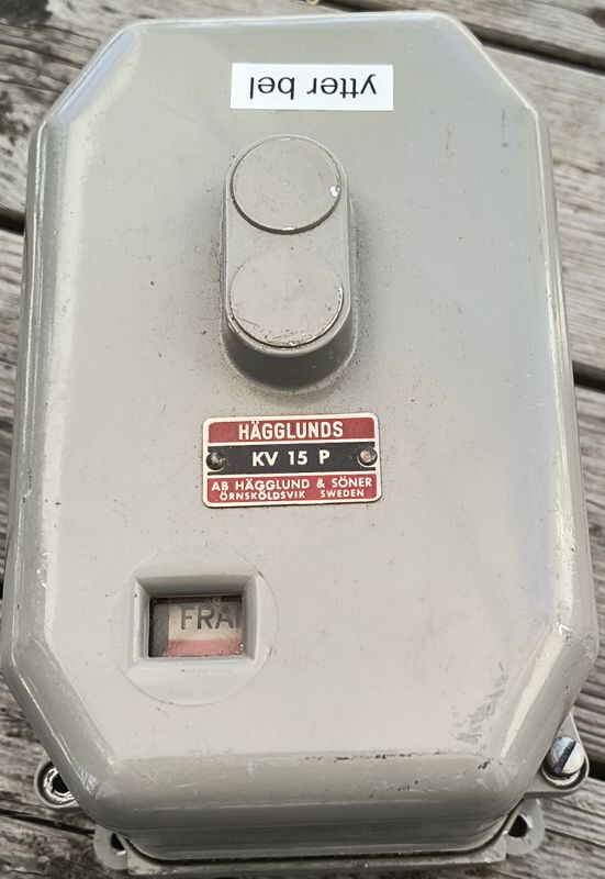

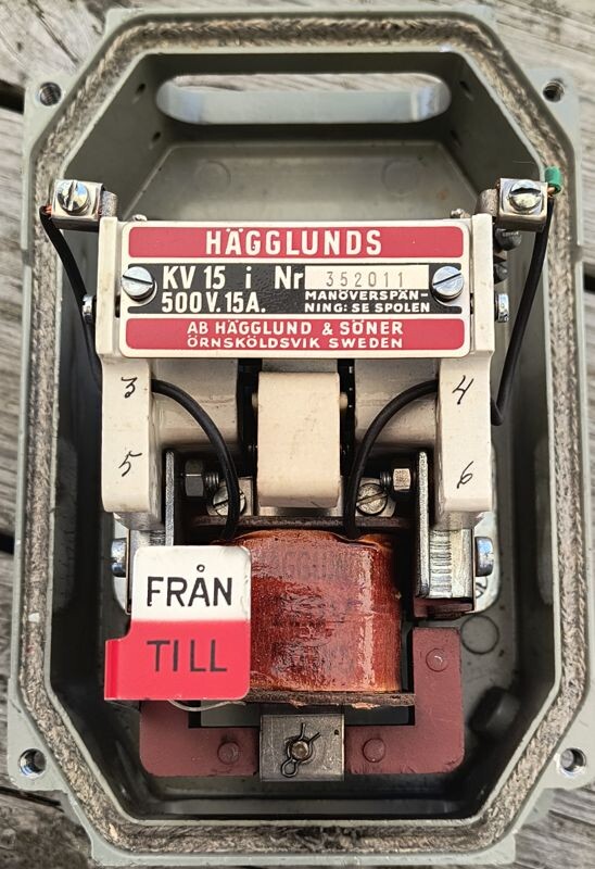

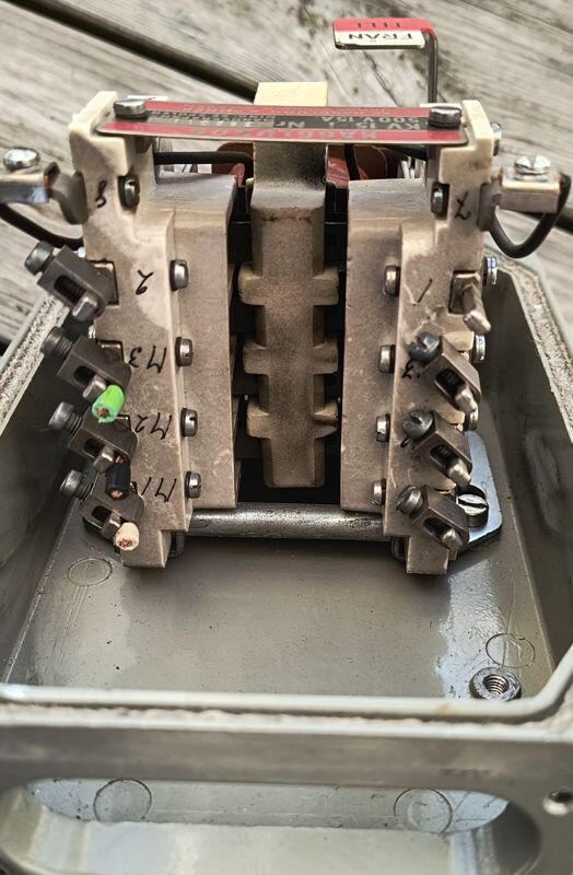

OK, då jag håller på och rensar i garaget och postar i tråden, kan jag fortsätta med en simpel kontaktor, däremot är fabrikat Hägglunds kanske lite ovanligt.
Har jag haft med denna någon gång förut? det känns bekant, men nu ska den åka i soporna i alla fall.
Man var så praktisk på den tiden, en skylt med från/till satt helt enkelt fast på polstycket och följde med i rörelsen för indikering.
Edit, denna är rätt gammal, när övergick man från 15A till 16A? 50-talet?
Gammal kontaktor från Hägglunds, modell KV 15 P, med märkningar och indikeringsskylt, monterad upp och ner.
Det verkar som att den har varit monterad upp och ner ...
Kontaktor av märket Hägglunds, 500V, 15A med skylt "FRÅN TILL", från AB Hägglund & Söner Örnsköldsvik Sweden, monterad upp och ner.
Gammal kontaktor av fabrikat Hägglunds med märkning och monteringsdetaljer synliga, möjlig elektrisk komponent från 50-talet i en metallåda.
Dortmunder DAB och 8 till

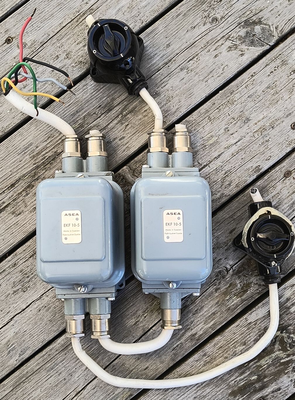

Som sagt, rensning på gång, nu ska en massa mög bort.

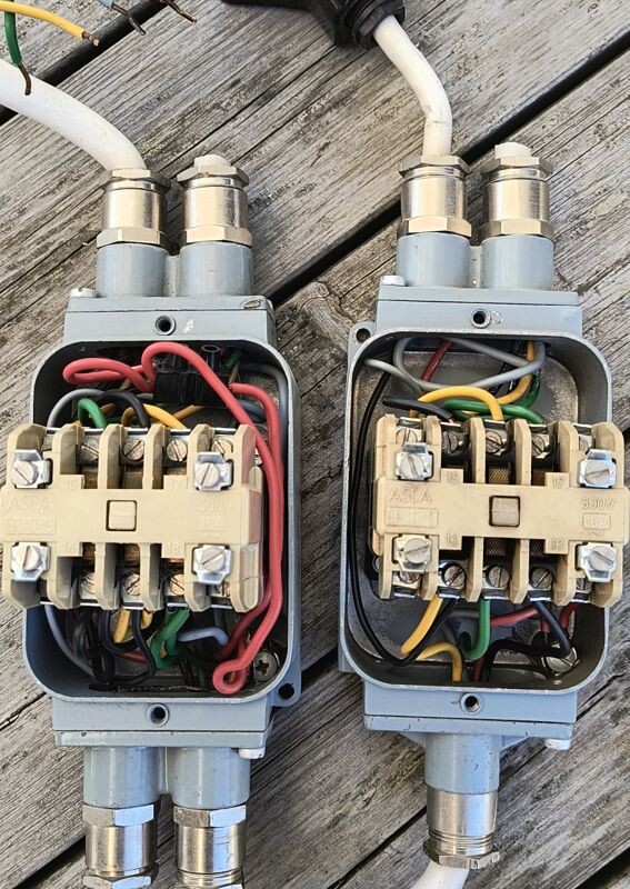

Här ett par rätt ordinära kontaktorer, troligen 60-70-tal.

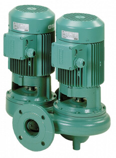

Om jag inte minns fel så satt dessa till en tvillingpump (det är dubbla cirkulationspumpar i en värmekrets, där man dels växlar mellan dem för att öka livslängden samt att det blir backup ifall en havererar, väldigt vanligt i hyreshus och kommersiella fastigheter, sätts in än idag, men då är det vanligt med enda pump som egentligen är dubbla i en enhet)
Två gamla kontaktorer från 60-70-talet, märkta "ASEA EKF 10-5", placerade på ett träunderlag med kopplade kablar.
Två öppna kontaktorer med färgade kablar, troligen från 60-70-talet, placerade på en träyta. Används för tvillingpump i värmekrets.
edit:
Tvillingpump kan se ut såhär idag (även om det även byggs med två separata ibland) Dubbla cirkulationspumpar från Grundfos, troligen använd i värmekretsar för förbättrad livslängd och säkerhet, vanlig i hyreshus och kommersiella fastigheter.
Tvillingpump med två cirkulationspumpar i grön metall, vanligt i hyreshus för ökad livslängd och backup, nutida design med kompakt enhet.

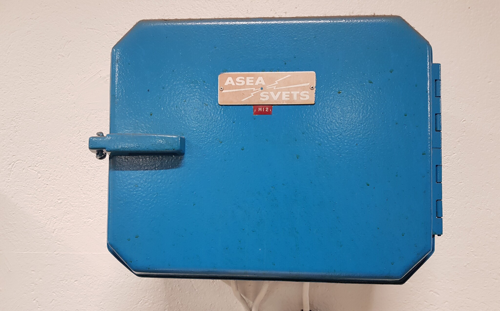

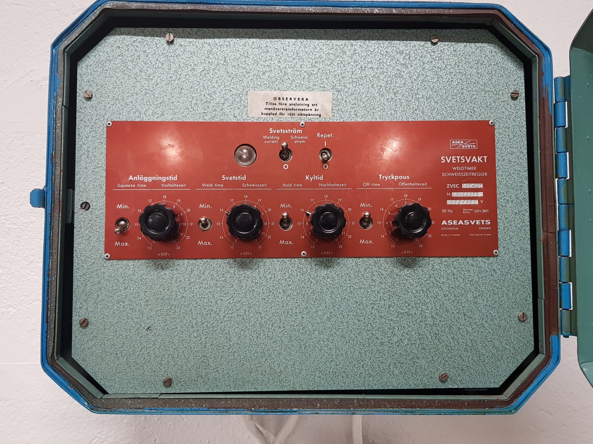

När nu ändå Asea i olika former är med här kan vi se på en lite mer udda gren av deras verksamhet.
Blå svetsvakt från Asea med etikett "Asea Svets". Robust design, används för punktsvetsning.
En timer eller mer i den branschen kallat svetsvakt för punktsvetsning. Mycket välbyggt och rejält på alla sätt.
Svetsvakt från ASEA med olika vred och inställningar för anläggningstid, svetstid, kylid och tryckpaus på en röd panel i metallkapsling.
Riktigt snyggt närmast konstfärdigt utfört allt från de tekniskt utsökt fungerande stegkopplarna och vippbrytarna till hur skylten håller all väsentlig info inklusive på huvudspråken helt utan minsta "bloatning".
Dessa är lite modernare så ofta kopplat mot trafos kontrollerade av tyristorer men några säkert också mot samma tekniska lösning dvs 6 eller 12 puls bryggor fast med thyratroner istället.
